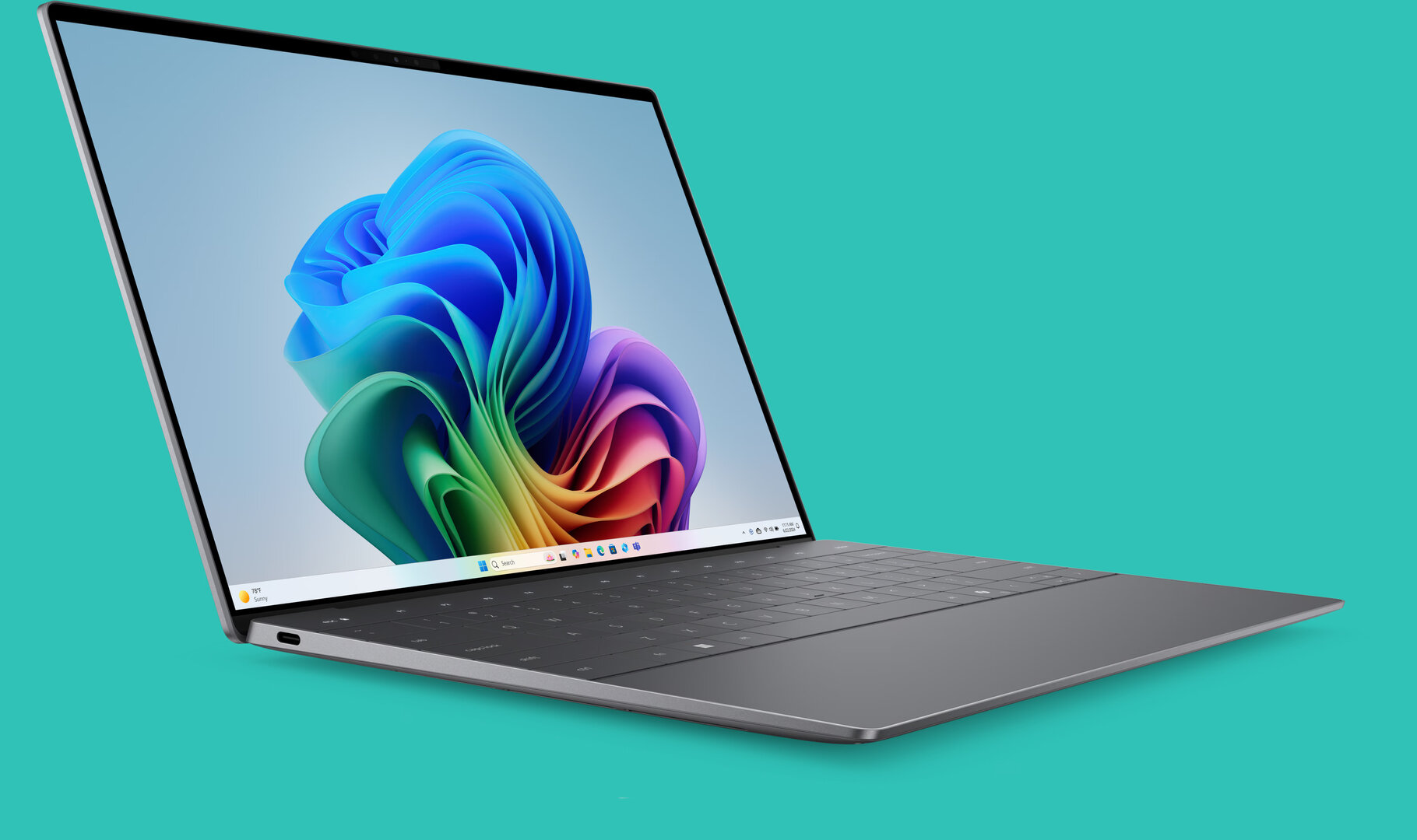

Erstmals im neuen Dell XPS 13
Die Gerüchte aus dem Vorfeld, dass Dell zu den ersten Abnehmern zählen wird, haben sich bestätigt. Und so gibt es seit Kurzem das Dell XPS 13 mit der Option auf das Tandem-OLED-Display von LG zu kaufen. Dieses wird von Dell allerdings nur mit 400 cd/m² angegeben.
Dell XPS 13 (2024)
Dell XPS 13 (2024) (Bild: Dell)
In ersten Tests des Notebooks kann das Display überzeugen. So konnte XDA Developers mit maximal 485 cd/m² zwar nicht ganz die oben beschriebene VESA-Vorgabe erreichen, doch ist der Wert über 100 cd/m² besser als beim XPS 13 Plus aus dem Vorjahr.
