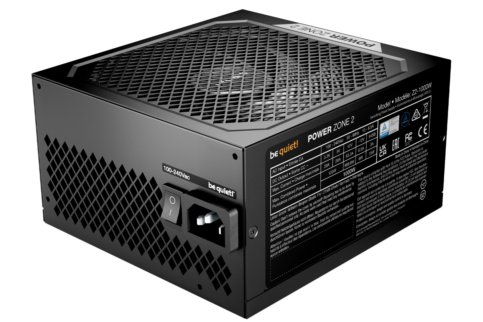

be quiet! Power Zone 2 1000W
be quiet! Power Zone 2 1000W (Bild: be quiet!)

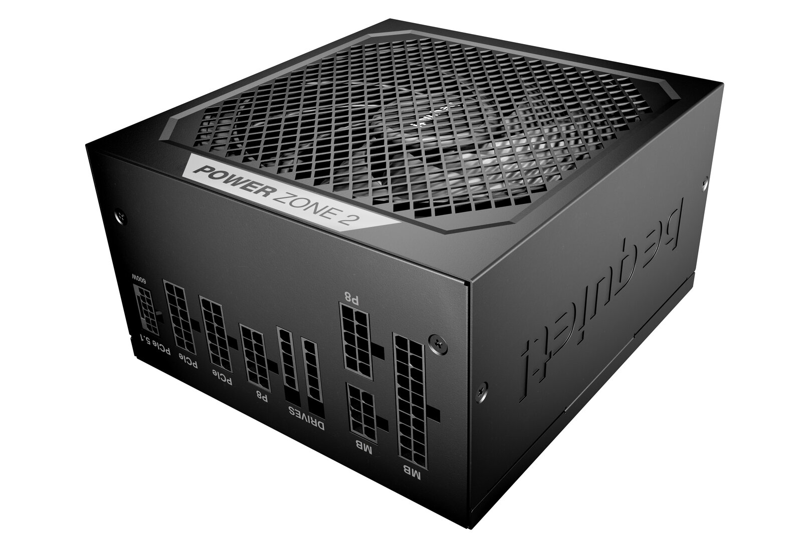

be quiet! Power Zone 2 (Bild: be quiet!)
be quiet! Power Zone 2 850W und 1000W
be quiet! Power Zone 2 850W und 1000W (Bild: be quiet!)
