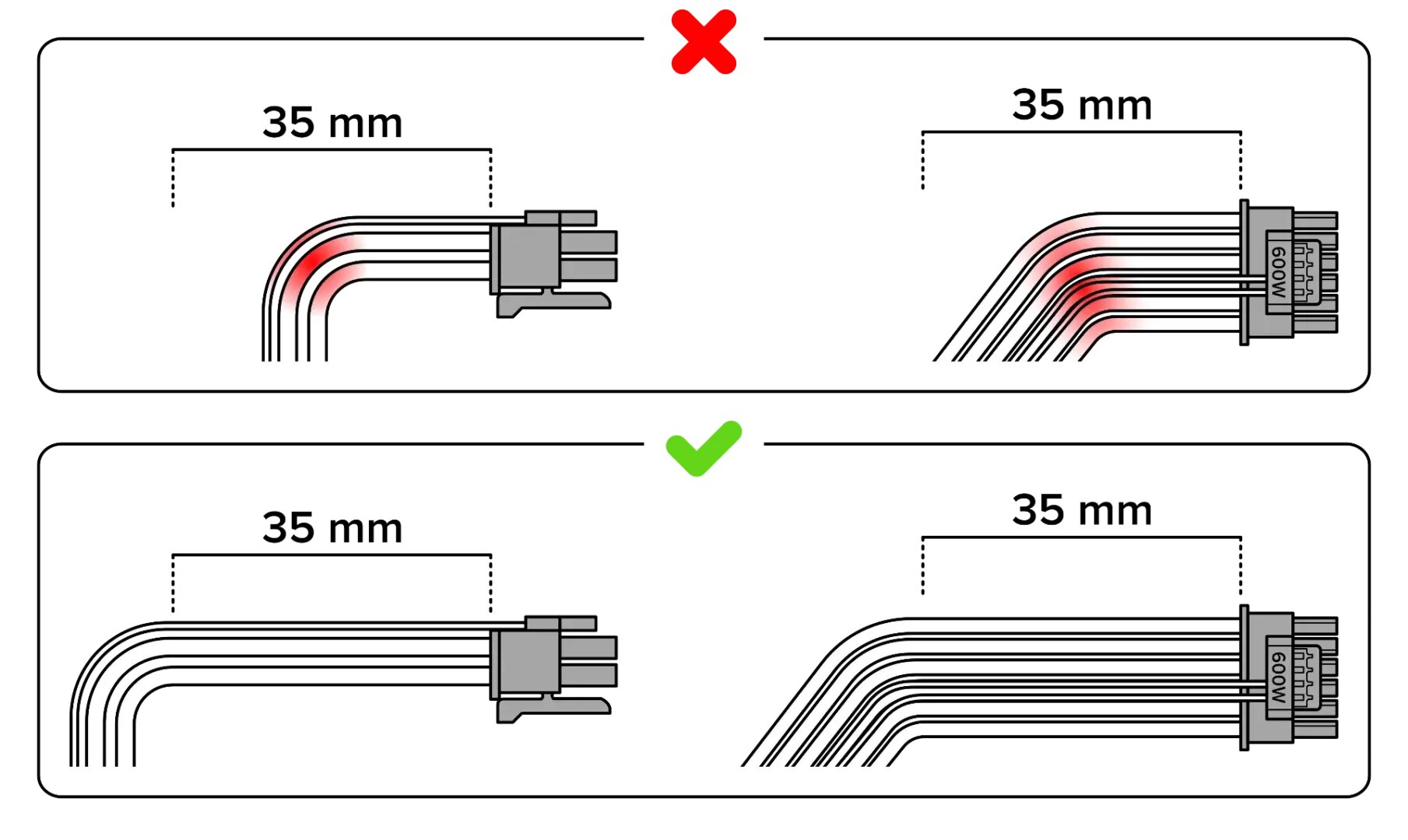

12V-2x6 Installationshinweise von Seasonic
12V-2x6 Installationshinweise von Seasonic (Bild: Seasonic)
Da eine enorme Kühlleistung von Grafikkarten mit TDPs von über 300 W gefordert ist, sind diese in der Breite stark angewachsen. Weil damit vom 12V-2x6-Anschluss zum Seitenpanel des Gehäuses nur noch wenig Luft bleibt, bieten diverse Netzteilhersteller Winkelstecker an, da ansonsten das Kabel stark gebogen werden müsste. Zu enge Biegeradien werden auch als Fehlerursache für einen überlasteten Steckverbinder gehandelt, weshalb in Systemen mit begrenztem Bauraum ein abgewinkelter Stecker bevorzugt werden sollte. Mit der Founders Edition begegnet Nvidia dem Problem, indem der Stecker hochkant und diagonal nach außen montiert ist. Für die meisten Custom-Modelle besteht aber weiterhin das Problem, sodass im Falle eines Winkelsteckers die Kompatibilität gesondert geprüft werden muss.
