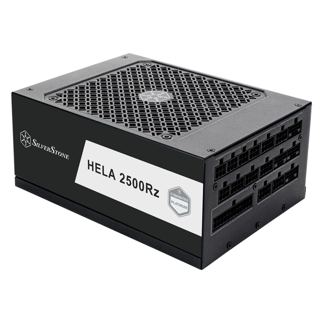

Neben FSP mit dem Cannon Pro 2500 möchte nun auch Silverstone mit dem Hela 2500 Rz ein Netzteil für Workstations mit besonders hohen Anforderungen anbieten. Mit vier nativen 12V-2x6-Anschlüssen können beispielsweise vier RTX 5080 oder drei RTX 5090 versorgt werden.
Die zur Verfügung stehende Ausgangsleistung ist von der Eingangsspannung abhängig. Die C20-Netzbuchse erlaubt nur die volle Ausgangsleistung von 2.500 W bei einer Einngangsspannung von 200 bis 240 Volt. Bei Spannungen ab 103 V muss ein Derating auf 1.650 W stattfinden und bei 90 V gibt es nur noch 1.350 Watt. Neben den 12V-2x6-Anschlüssen nach dem neuesten ATX-3.1-Standard gibt es zusätzlich noch sieben der herkömmlichen 8-Pin-Stecker. Vom 24-Pin-Stecker gibt es dagegen nur einen einzelnen, es kann also nur ein einzelnes System versorgt werden.
Doppelkugellager-Lüfter mit Semi-Passiv-Steuerung
Gekühlt wird das Netzteil über einen 135-mm-Lüfter, der bei geringer Last bis knapp 250 W Ausgangsleistung still steht. Bei Bedarf kann die Lüftersteuerung über einen Schalter auf der Rückseite auch durchgehend aktiv gestellt werden. Der Wirkungsgrad des Hela 2500Rz wird mit Cybenetics Platinum spezifiziert, wobei aktuell noch kein Testbericht vorliegt, über den auf den lastabhängigen Verlauf der Effizienz geschlossen werden kann. Mit einer Tiefe von 200 mm kann im ATX-Format eine Leistungsdichte von 969 W/l erreicht werden, womit es auf einem Level mit dem Pendant von FSP liegt.
Es wird eine vollständige Ausstattung der Schutzschaltungen angeboten, wobei die Überstromsicherung der sehr mächtigen 203,8-A-12-Volt-Schiene auf nur einem einzelnen Kanal erfolgt (Single-Rail). Der Preis und das Datum des Marktstarts sind aktuell noch unbekannt.
