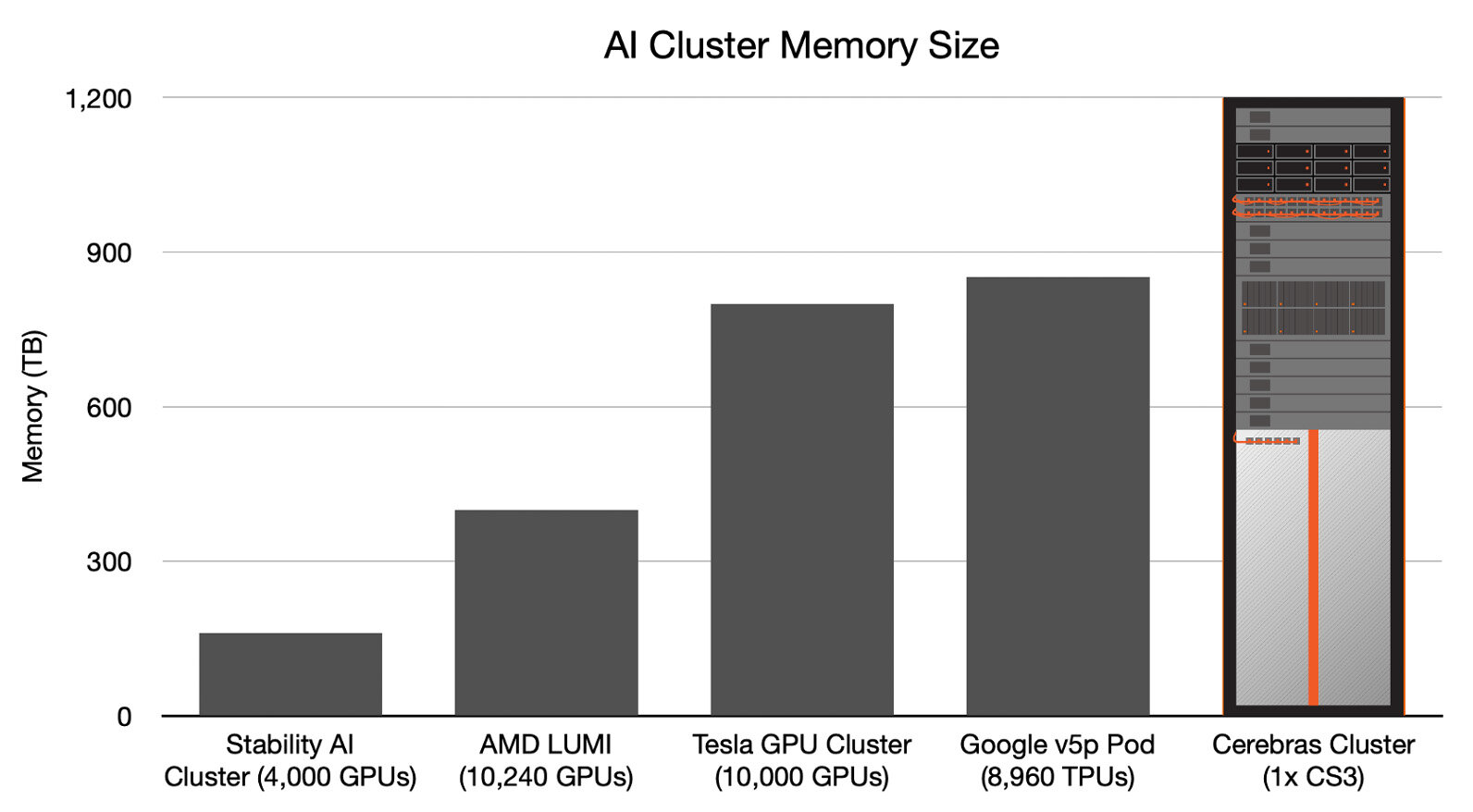

Cerebras lagert weiteren Speicher allerdings in zusätzliche MemoryX-Einheiten mit DRAM und Flash-Speicher aus, die über das SwarmX-Fabric mit 214 Petabit/s angebunden werden. Diese MemoryX-Module bietet Cerebras für Enterprise-Kunden mit 1,5 TB, 12 TB, 24 TB und 36 TB sowie für Hyperscaler-Kunden mit 120 TB und 1.200 TB an. Letztere Konfiguration könne 24 Billionen Parameter speichern und ebne somit den Weg für Large Language Models eine Größenordnung (Faktor 10x) über GPT-4 und Gemini. Ein einzelnes CS-3-Rack könne mehr Parameter speichern als ein GPU-Cluster mit 10.000 Nodes.
