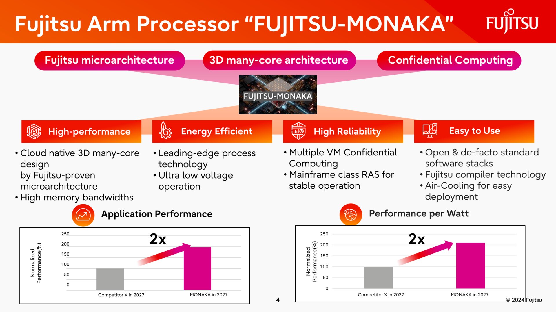

Natürlich wird mit dem neuen Prozessor eine Steigerung der Rechenleistung anvisiert. Im Vorfeld war davon die Rede, dass die Anwendungsleistung um den Faktor 1,7 höher als bei Konkurrenzprodukten im Erscheinungsjahr ausfallen werde. Jetzt soll Monaka sogar direkt doppelt so schnell sein, wie der Wettbewerb im Jahr 2027. Wie man das jetzt schon wissen kann, steht allerdings auf einem anderen Blatt. Vielmehr als eine grobe Schätzung ist dies also nicht.
Fujitsu Monaka (Bild: Fujitsu)
Ebenfalls doppelt so hoch wie bei der Konkurrenz soll die Energieeffizienz in Leistung pro Watt ausfallen. Fujitsu spricht von „Ultra Low Voltage“, während es beim A64FX nur „Low Voltage“ heißt. Zudem soll diesmal eine reine Luftkühlung statt einer Kombination aus Luft- und Wasserkühlung genügen. Das Thema Energieeffizienz steht bei den Japanern ganz oben auf der Liste.
