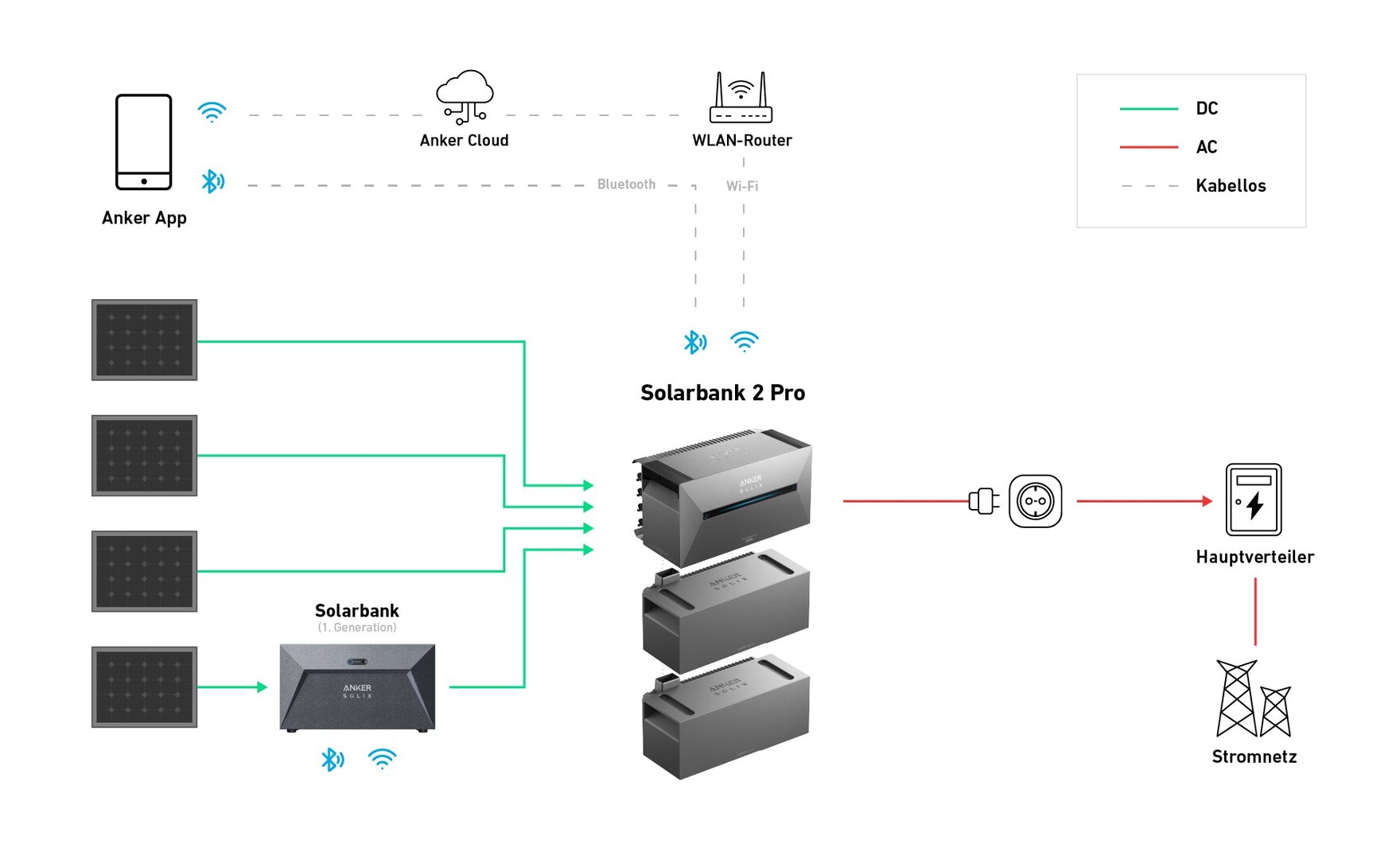

  3. Verbindung zwischen Solarbank der 1. Generation und Solarbank 2 Pro/Plus herstellen
    • Der Ausgangsport der Solarbank der 1. Generation wird mit einem der MC4-Eingangsports der Solarbank 2 Pro/Plus verbunden. Hierfür kann das Verlängerungskabel, das im Lieferumfang der Solarbank 2 Pro/Plus enthalten ist, benutzt werden.
  4. Übrige Photovoltaikmodule anschließen
    • Sind weitere Photovoltaikmodule vorhanden, können diese einzeln an die übrigen Eingangsanschlüsse der Solarbank 2 Pro/Plus angeschlossen werden.
Zu beachten ist, dass die Photovoltaikmodule nicht in Reihe geschaltet werden dürfen, um die Eingänge nicht zu überlasten. Das ursprüngliche Y-Kabel der Solarbank der 1. Generation sollte also nicht verwendet werden, um beide Eingangsports der Solarbank 2 Pro/Plus miteinander zu verbinden. Diese falsche Verkabelung kann das Gerät beschädigen. Nachfolgende Bilder zeigen den korrekten Anschluss.
Solarbank 1 mit Solarbank 2 Pro verbinden
Solarbank 1 mit Solarbank 2 Pro verbinden (Bild: Anker)
Solarbank 1 mit Solarbank 2 Plus verbinden
Solarbank 1 mit Solarbank 2 Plus verbinden (Bild: Anker)
