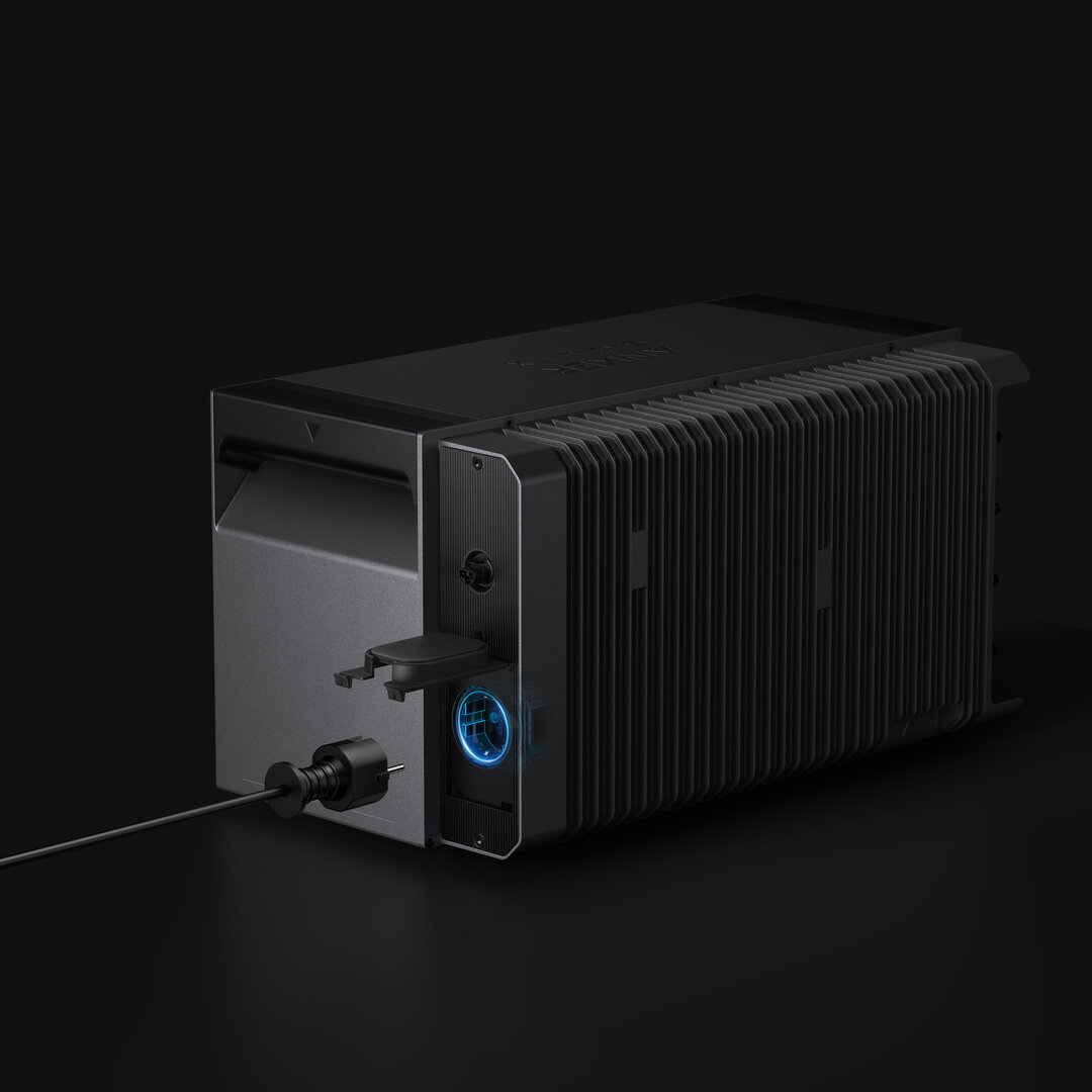

Solarbank 2 AC = Solarbank 2 Plus mit AC-Steckdose
Die Solarbank 2 AC ist zusammengefasst eine Solarbank 2 Plus mit AC-Steckdose, die anders als bei der Solarbank 2 Pro auch als Eingang fungieren kann. Denn die Solarbank 2 Pro verfügt, anders als die Solarbank 2 Plus, bereits über eine Steckdose, diese dient aber ausschließlich als AC-Ausgang und kann nicht als AC-Eingang zum Laden des Akkus genutzt werden.
Auch die Solarbank 2 AC ist, wie es in Deutschland vorgeschrieben ist, somit netzgekoppelt, so dass man im Falle eines Stromausfalls einzelne Geräte direkt über die Steckdose versorgen kann, die Speicherbatterie aber keine Einspeisung über den Wechselrichter ins Hausnetz vornimmt, ohne dass dieses bereitsteht.
Die Solarbank 2 AC hat eine netzunabhängige Leistung von 1.000 Watt, ein Erweiterungsakku kann diese auf maximal 1.200 Watt erhöhen. Ein direkt an die AC-Steckdose angeschlossenes Gerät kann also bis zu 1.000 beziehungsweise 1.200 Watt abrufen, wenn hieran kein Balkonkraftwerk angeschlossen ist. Im Falle eines Stromausfall kann der Modus jederzeit gewechselt werden, indem der Wechselrichter des Balkonkraftwerks von der Steckdose getrennt und ein wichtiges Gerät direkt angeschlossen wird.

Wie erwähnt kann die Solarbank 2 AC über die Steckdose mit 800 Watt aufgeladen werden. Pro MC4-Eingang, von dem sie wie die Solarbank 2 Plus zwei Stück besitzt, können weitere 600 Watt ins System eingespeist werden, also maximal 1.200 Watt. Insgesamt ergibt dies die gesetzlich erlaubten 2.000 Watt für Balkonkraftwerke. Die Solarbank 2 AC kann mit den erlaubten 800 Watt ins Hausnetz einspeisen.
Der LiFePO4-Akku bietet wie bei den anderen Modellen der Serie 1,6 kWh Kapazität. Bis zu fünf zusätzliche Akkus mit derselben Kapazität lassen sich stapeln, um das System auf maximal 9,6 Kilowattstunden aufzurüsten. Anker verspricht mindestens 6.000 Ladezyklen bis der Akku noch mindestens 80 Prozent seiner Ausgangskapazität bietet. Die Herstellergarantie beträgt 10 Jahre.
Anker Solix Solarbank 2 AC (Bild: Anker)
Dank der IP65-Zertifizierung ist eine Außennutzung bei Wind und Wetter über das ganze Jahr hinweg möglich. Die Solarbank 2 AC hält Temperaturen von -20 bis 55 Grad Celsius stand.
