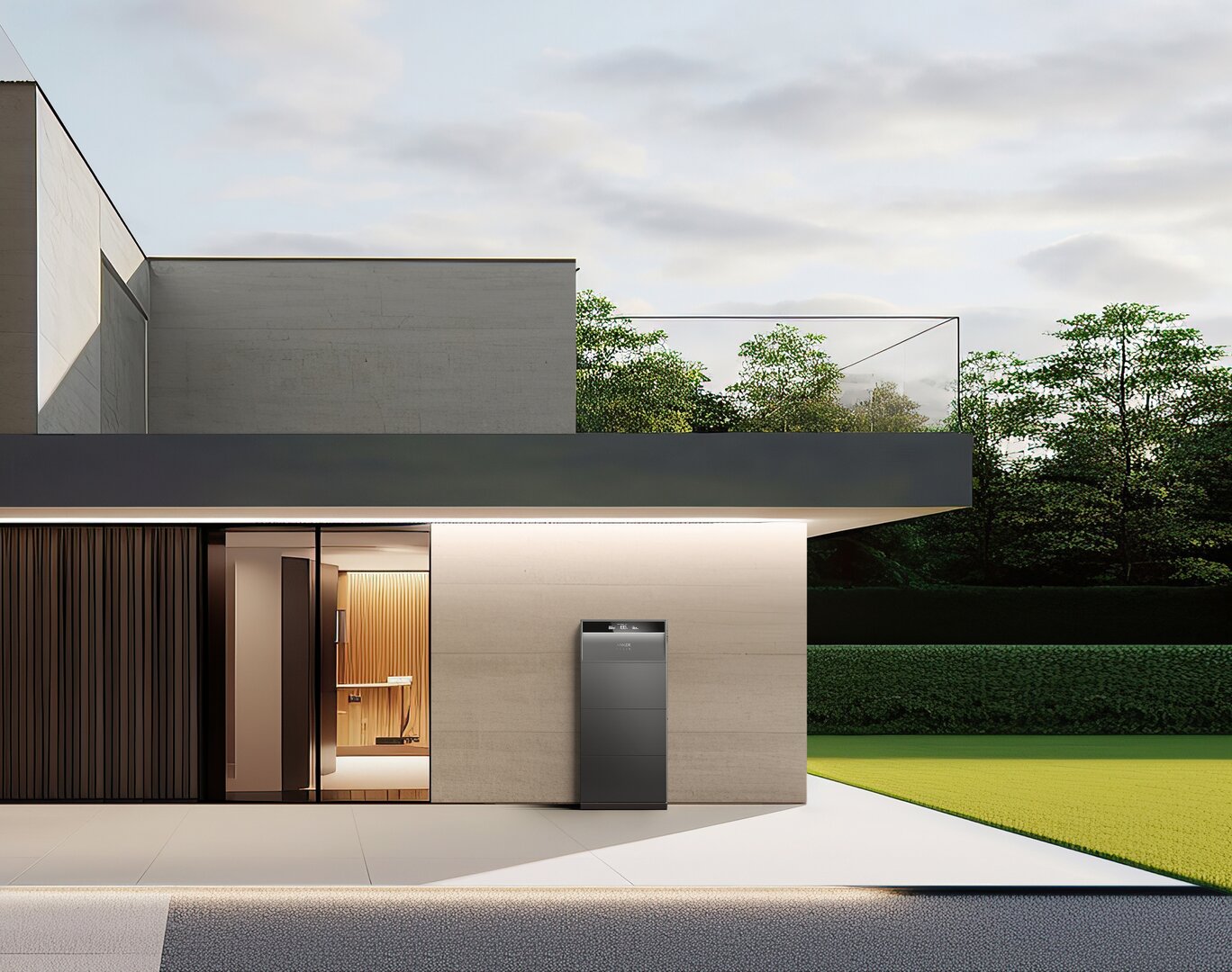

Speicherbatterie fürs ganze Haus von Anker
Mit dem Anker Solix Heimspeicher* will das Unternehmen noch stärker in den PV-Markt investieren. Ab 2024 will Anker mit der modularen Speicherbatterie auch Einfamilien- und Mehrfamilienhäuser versorgen. Der nach IP65 zertifizierte Hausspeicher soll das Solar-Ökosystem von Anker komplettieren und basiert auf einzelnen, zusammensetzbaren LFP-Akkus mit je 50 kg, die an der Oberseite von einem 20-kg-Inverter komplettiert werden. Auf diese Weise können 5 bis 180 kWh gespeichert werden. Ein LC-Display gibt direkt an der Batterie Einblicke in den Betrieb, sie soll sich aber auch in IoT-Systeme einbinden lassen.
Weitere Informationen zur genauen Verfügbarkeit und den Preisen soll es zu einem späteren Zeitpunkt in diesem Jahr geben.
