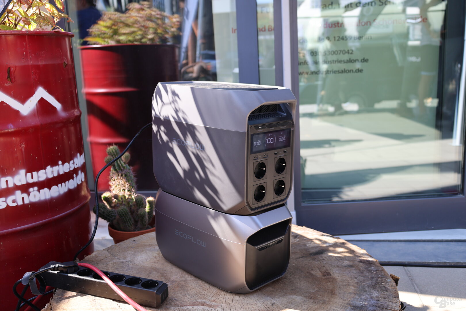

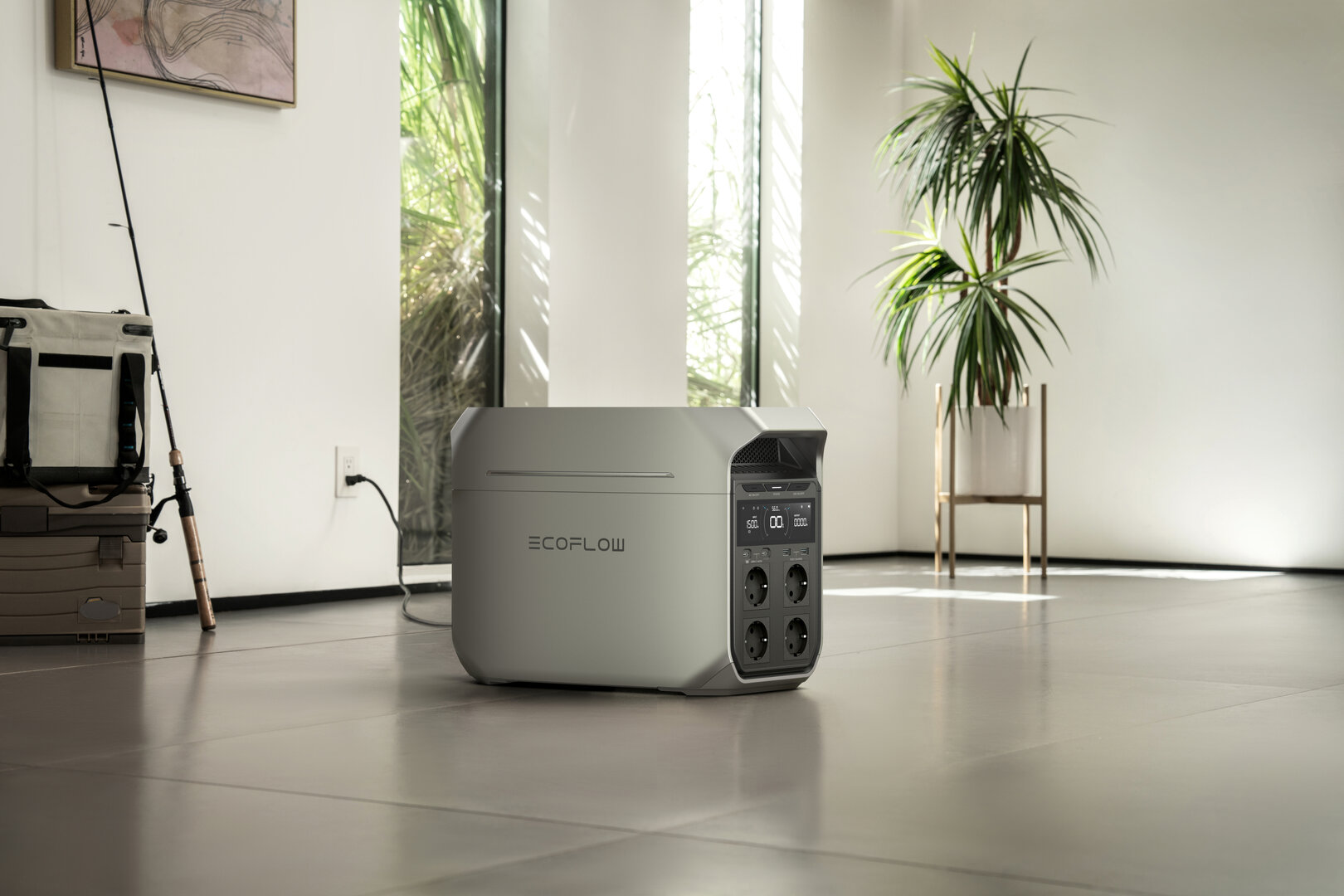

Neben der neuen River-3-Serie, EcoFlows Einstiegs-Powerstations, stellt das Unternehmen zur IFA 2024 auch die Delta-3-Serie vor, die im neuen, silbernen Design mehr Leistung für gehobene Ansprüche bereitstellt.
Delta 3 mit mehr Leistung
Die Delta 3 und Delta 3 Plus bieten beide einen LiFePO4-Akku mit einer Kapazität von 1.024 Wh, der über Erweiterungsbatterien auf bis zu 5 kWh aufgestockt werden kann – dabei können auch bestehende Batterien der Delta-2-Serie weiter genutzt werden. Nach 4.000 Ladezyklen soll die Restkapazität des Akkus noch mindestens 80 Prozent betragen.

Die kontinuierliche Ausgangsleistung beträgt bis zu 1.800 Watt. Über X-Boost lässt sich ein einzelnes Gerät aber auch mit einer Leistung von bis zu 2.200 Watt versorgen und kurzfristig sind auch bis zu 3.600 Watt möglich – 2.700 Watt sind hier bisher bei der Delta 2 möglich. Die Delta-3-Serie bietet erneut vier AC-Steckdosen, zwei USB-A-Anschlüsse mit 36 Watt (Delta 3 Plus) bzw. 18 Watt (Delta 3), zwei USB-C-Anschlüsse mit 140 Watt (Delta 3 Plus) bzw. 100 Watt (Delta 3), einen KFZ-Anschluss mit bis zu 126 Watt und zwei DC5521-Anschlüsse mit 36 Watt Ausgangsleistung.
