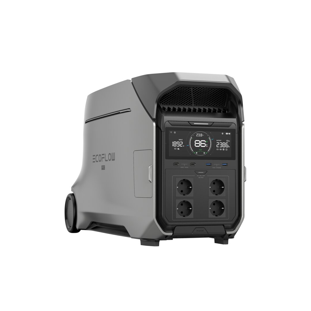

In Deutschland bietet die Delta Pro 3 vier AC-Steckdosen mit jeweils maximal 13 Ampere und einen fünften drei-poligen CEE-Anschluss mit 16 Ampere für Wohnmobile. Insgesamt stellt sie so bis zu 4.000 Watt Ausgangsleistung bereit, werden alle Anschlüsse der Powerstation genutzt, kommen insgesamt bis zu 4.614 Watt Ausgangsleistung zusammen. Über X-Boost kann ein einzelnes Gerät mit bis zu 6.000 Watt versorgt werden. Kurzfristig in Spitze kann die Delta Pro 3 aber sogar für 400 ms bis zu 8.000 Watt über AC ausgeben. Über einen proprietären AC-Anschluss für Zubehör von EcoFlow können bis zu 17,4 Ampere abgerufen und mit bis zu 20 Ampere eingespeist werden. Über diesen Anschluss kann beispielsweise das EcoFlow Smart Home Panel 2 angeschlossen werden, über einen Adapter lassen sich aber auch EV-Charger nach Level 2 anschließen, um die Powerstation mit bis zu 4.000 Watt zu laden. Wem das nicht reicht, der kann über den schwarzen Solar-Anschluss mittels Adapter auch über den KFZ-Anschluss die Delta Pro 3 laden.

Darüber hinaus bietet die Delta Pro 3 zwei USB-A-Anschlüsse mit je 18 Watt und zusammen maximal 36 Watt, sowie zwei USB-C-Anschlüsse mit einzeln je 100 Watt und zusammen bis zu 200 Watt Ausgangsleistung. Über einen seitlichen DC5521- (5 A) und Anderson-Anschluss (30 A) können maximal 378 Watt abgerufen werden.

Aufladen lässt sich die Delta Pro 3 maximal mit bis zu 3.600 Watt über ein Kaltgerätekabel. Zudem werden zwei Solar-Anschlüsse nach XT60 geboten. Einer ist für hohe Spannungen ausgelegt, der andere für niedrigere. Der gelbe Anschluss unterstützt Solarmodule mit 30 bis 150 Volt und maximal 15 Ampere für bis zu 1.600 Watt, während der schwarze Anschluss für 11-60 Volt und maximal 20 Ampere für maximal 1.000 Watt ausgelegt ist. Beide Anschlüsse können gleichzeitig genutzt werden, was bis zu 2.600 Watt über Solar ermöglicht. Erweitert man diese noch um den PowerStream-Microinverter, können sogar bis zu 3.400 Watt über Solar in die Delta Pro 3 eingespeist werden. Wie man am besten Solarmodule mit der Delta Pro 3 verbindet, erklärt EcoFlow in einer beiliegenden Anleitung.

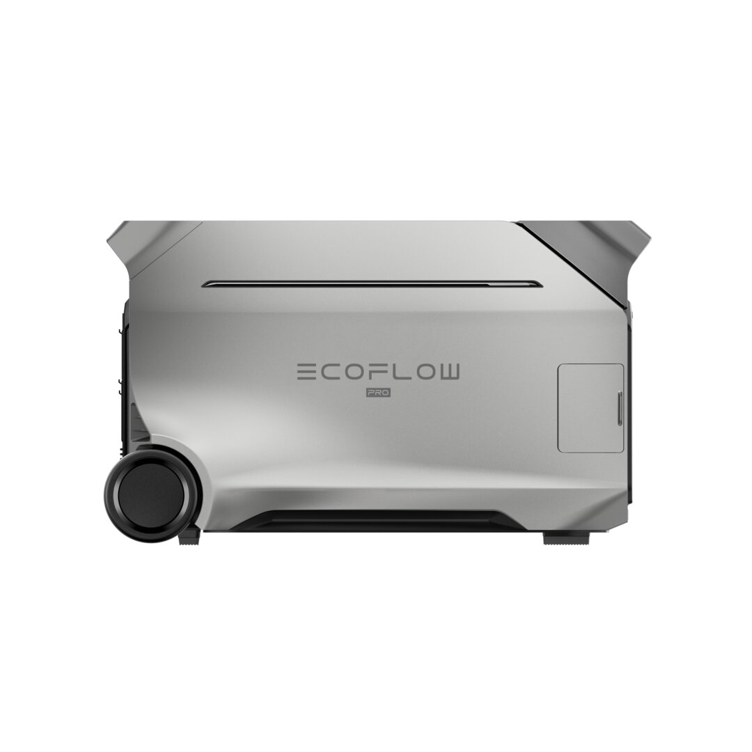

Die Delta Pro 3 kann zwischen -10 und 45 °C entladen werden, das Aufladen wird zwischen 0 und 45 °C unterstützt. Auch für die Delta Pro 3 verspricht EcoFlow einen leisen Betrieb. Werden weniger als 2.000 Watt abgerufen, soll die Lautstärke unter 30 Dezibel liegen.
Fast 52 kg lassen sich nur noch rollen
Die Delta Pro 3 wiegt 51,5 kg und misst 410,4 × 341 × 693 mm. Um sie alleine überhaupt transportieren zu können, sind zwei Räder und ein ausfahrbarer Griff integriert, so dass sich die Delta 3 Pro hinterherziehen lässt.
