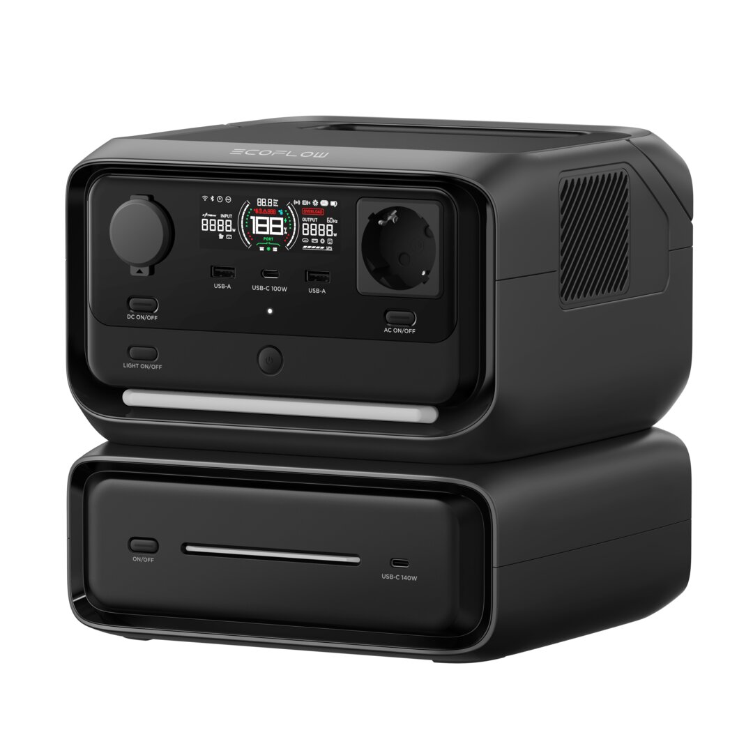

Zur IFA 2024 stellt EcoFlow die tragbare Powerstation River 3 als Nachfolger der River-2-Serie (Test) vor. Die neue Serie soll ein kompaktes, mobiles Design mit hoher Effizienz und Leistung Dank GaN und LiFePO4-Akku sowie einem leisen Betrieb verbinden.
GaN-Technologie für mehr Effizienz
Die GaN-Technologie im Inneren der Powerstations soll durch eine höhere Effizienz vor allem dafür sorgen, dass sich beim Anschluss von Geräten mit geringer Leistungsaufnahme eine deutlich längere Akkulaufzeit bieten. Bei einer Leistungsaufnahme von 3 Watt verspricht EcoFlow so eine Laufzeit von mehr als 30 Stunden, während die Konkurrenz nur knapp 15 Stunden durchhalten soll.
Darüber hinaus sorgt GaN wie bei klassischen Netzteilen dafür, dass die Powerstations kompakter gebaut werden können. Die River-3-Serie besteht aus vier Modellen, der River 3, River 3 Plus, River 3 Max und River 3 Max Plus mit Akku-Kapazitäten von 245 Wh bis 858 Wh. Misst die River 2 noch 245 × 214 × 142 mm (B×T×H), so kommt die River 3 auf 255 × 207 × 113 mm. Die Delta 3 Plus ist mit 234 × 231 × 146 mm etwas anders abgemessen und wiegt zudem 4,7 kg. Die River 3 Max kommt auf 234 × 224 × 256 mm bei 8 kg und die River 3 Max Plus misst 234 × 224 × 304 mm bei 9,2 kg.

River 3 Plus verdoppelt Leistung
Die River 3 Plus übernimmt viele Eigenschaften der River 3, ist allerdings mit einem Akku mit einer Kapazität von 286 Wh ausgestattet und liefert kontinuierlich bis zu 600 Watt und für ein einzelnes Gerät über X-Boost bis zu 1.200 Watt. Sie verfügt auch nicht nur über eine AC-Steckdose, sondern bietet gleich drei AC-Steckdosen. Zudem ist die Umschaltzeit beim Betrieb als USV mit weniger als 10 ms kürzer und sie kann mit bis zu 220 Watt über Solar und 360 Watt über AC aufgeladen werden. Über die Zusatzbatterie EB600 mit 572 Wh kann die Akkukapazität der River 3 Plus auf bis zu 858 Wh erweitert werden, was EcoFlow als Bundle direkt auch als River 3 Max Plus anbietet.
River 3 Max verdoppelt Kapazität
Die River 3 Max kombiniert hingegen die River 3 Plus mit der Zusatzbatterie EB300, die eine Kapazität von 286 Wh hinzufügt, so dass diese Kombination insgesamt 572 Wh bietet.
Zusatzbatterien mit USB-C auch als Powerbank nutzbar
Die Zusatzbatterien bieten ihrerseits einen weiteren USB-C-Anschluss, über den sie auch mit bis zu 140 Watt aufgeladen werden können. So lassen sich die neuen Zusatzbatterien EB300 und EB600 auch ganz ohne Powerstation als Powerbank einsetzen. Sie werden ab der River 3 Plus unterstützt, das kleinste Modell kann also nicht um eine Erweiterungsbatterie ergänzt werden.
Die Zusatzbatterie EB300 misst 234 × 224 × 110 mm und wiegt 3,3 kg, die EB600 ist hingegen 234 × 224 × 158 mm groß und wiegt 5,6 kg.
