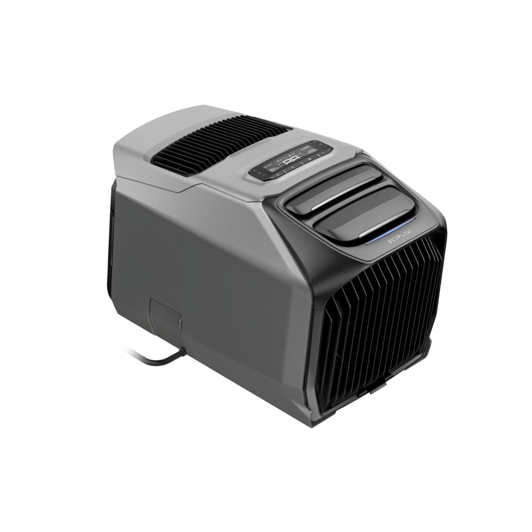

Mit Wave 3 stellt EcoFlow die dritte Generation seines tragbaren, App-gesteuerten Klimageräts vor, das auch als Heizung eingesetzt werden kann. Die tragbare Klimaanlage lässt sich Outdoor wie Indoor beim Zelten, im Camper oder in der Gartenlaube einsetzen. Doch auch zuhause kann sie als schnelle Retro-Fit-Lösung herhalten.

In Räumen von 9 bis 16 m² kann die Wave 3 laut EcoFlow mit einer Kühlleistung von 6.100 BTU (1.800 Watt) die Temperatur in 15 Minuten um bis zu 8 ℃ senken. Der Vorgänger, die Wave 2, bietet 5.100 BTU. Ihre Heizleistung von 6.800 BTU (2.000 Watt) kann die Temperatur hingegen im selben Zeitraum um 9 ℃ erhöhen, so EcoFlow. Bei der Wave 2 wurden hier 6.100 BTU geboten. Die an der Wave 3 einstellbare Zieltemperatur kann zwischen 16 und 30 °C liegen.
Die EcoFlow Wave 3 arbeitet wie der Vorgänger Wave 2 mit dem verbessertem Kältemittel R290 statt dem herkömmlichen R32. Die erste Generation durfte in Deutschland wegen des eingesetzten Kältemittels noch nicht verkauft werden. Das geförderte Luftvolumen der Wave 3 beträgt 330 m³/h. Die Nennkühlleistung liegt bei 690 Watt (AC)/640 Watt (DC), die Nennheizleistung bei 645 Watt (AC)/606 Watt (DC).
Die Lautstärke gibt EcoFlow je nach Modus mit 44 bis 58 dB an. Die Betriebstemperatur liegt zwischen 5 und 50 °C. Die Zusatzbatterie kann zwischen 0 und 45 °C geladen und zwischen -10 und 50 °C entladen werden. Sie liefert eine maximale Ausgangsleistung von 858 Watt, wobei 700 Watt an die Wave 3 gehen und die restlichen 158 Watt für die USB-Anschlüsse bereitstehen.

Die Wave 3 wiegt 15,6 kg, der Zusatzakku mit 1.024 Wh 9,7 kg. Die Wave 3 misst 519 × 297 × 336 mm, der Zusatzakku 516 × 281 × 111 mm. Er lässt sich unten an der Wave 3 einrasten und kann zum Transport jederzeit wieder gelöst werden. Die Wave 3 ist nach IPX4 gegen Wasser geschützt. Die App-Verbindung kann wahlweise unterwegs über Bluetooth oder zuhause über WLAN mit 2,4 und 5 GHz hergestellt werden.
