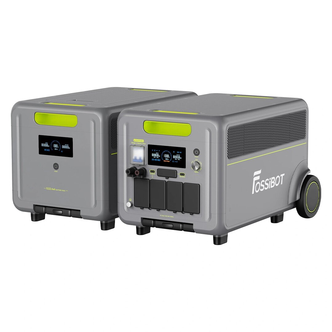

Das neue Modell richtet sich an Haushalte und professionelle Anwender, etwa im Outdoor-Bereich, die eine leistungsstarke und flexibel erweiterbare Lösung für den Betrieb im Innen- und Außenbereich benötigen. Die F7200 lässt sich mit zwei speziellen Anschlüssen mit Zusatzbatterien erweitern, um flexibel dem Bedarf angepasst zu werden. Bei geplanten Stromabschaltungen oder ungeplanten Stromausfällen kann sie auch als unterbrechungsfreie Stromversorgung (USV) einspringen und innerhalb von 10 Millisekunden automatisch umschalten, so dass kritische Geräte weiterlaufen.
FossiBot F7200 (Bild: FossiBot)

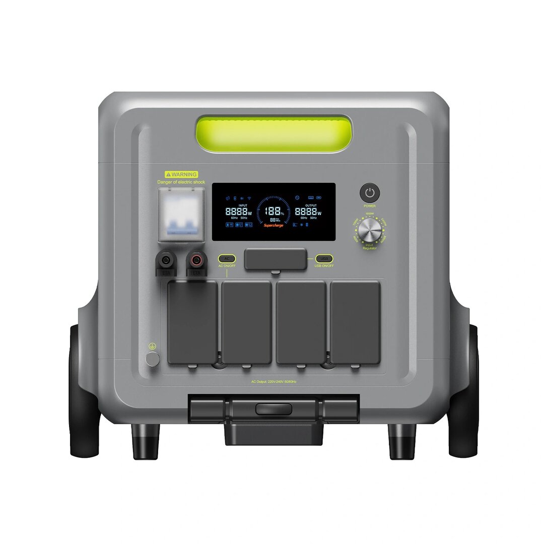

Der LiFePO4-Akku der Powerstation allein bietet eine Energie von 5.222,4 Wh, die sich mit zwei zusätzlichen FB5222-Batteriepacks auf bis zu 15,67 kWh erweitern lässt. Die kontinuierliche Leistung gibt der Hersteller mit bis zu 7.200 Watt an, kurze Lastspitzen sollen bis 9.000 Watt abgefangen werden. Über zwei AC-Ausgänge lassen sich dabei auch gleichzeitig jeweils bis zu 3.600 Watt abrufen. Insgesamt stehen vier AC-Steckdosen an der Vorderseite zur Verfügung. Aber auch USB-A- und -C-Anschlüsse mit bis zu 100 Watt stehen für den Anschluss mobiler Geräte bereit.

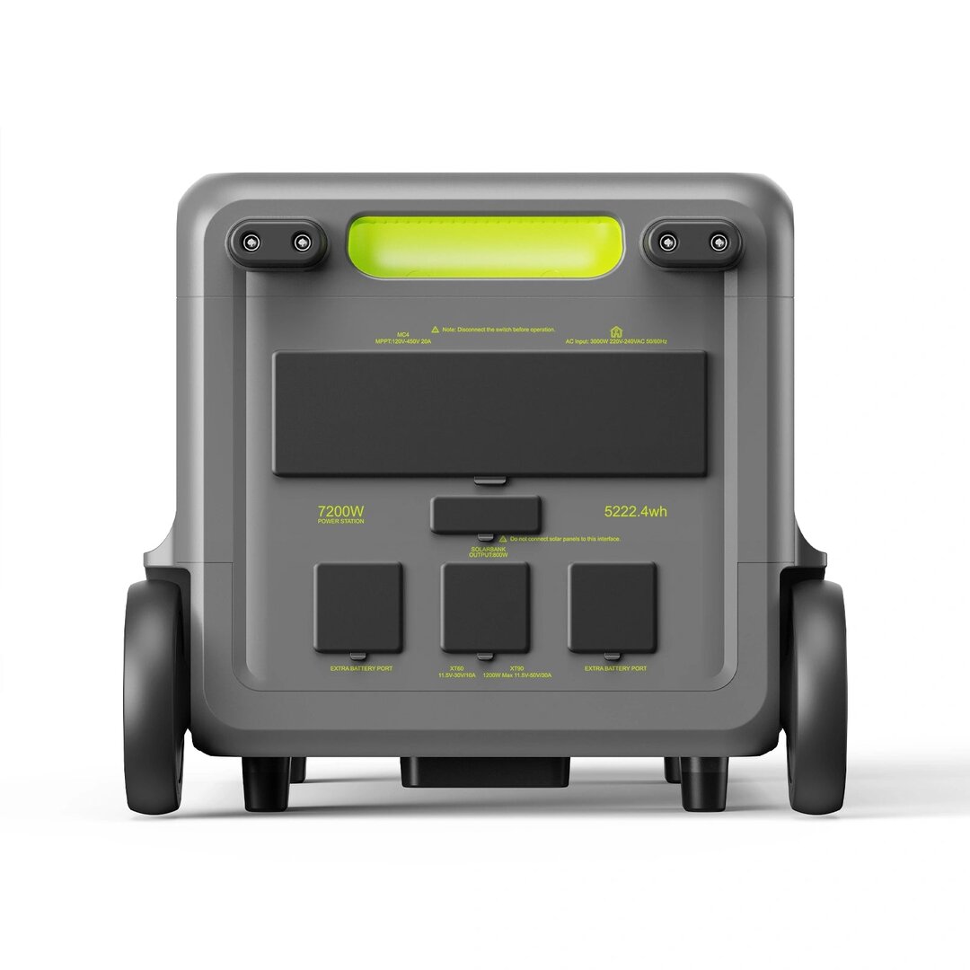

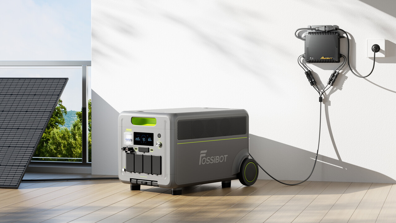

Über einen speziellen Anschluss an der Rückseite ist auch eine Verbindung zu einem Mikro-Wechselrichter möglich, so dass die F7200 ihre Energie mit bis zu 800 Watt direkt ins Hausnetz einspeisen kann, wenn kein Stromausfall vorliegt und ohne notwendiges Relais zum Umschalten. Auch die automatische Anpassung der Ausgangsleistung basierend auf dem Bedarf des Haushalts ist möglich.
Mehrere Solareingänge für das Laden mit bis zu 5.200 Watt
Die F7200 lässt sich über AC (3.000 Watt) oder Solar oder die Kombination aus beidem wieder aufladen. Für Solarmodule stehen zwei Anschlüsse zur Verfügung, je nach Spannung. Über den High-PV-Anschluss sind maximal 2.500 Watt bei 120 bis 450 Volt möglich, über den Low-PV-Eingang hingegen bis zu 1.200 Watt bei 12 bis 55 Volt Eingangsspannung. Nutzt man alle drei Ladeanschlüsse gleichzeitig, kann die F7200 mit bis zu 5.200 Watt geladen werden. Das System priorisiert dabei automatisch Solarenergie und gleicht Wechselstrom- und PV-Eingangsleistung aus, um den Netzverbrauch zu senken. Das reine AC-Laden lässt sich zudem von 600 bis 3.000 Watt in 600-Watt-Schritten einstellen, so dass nicht immer mit voller Leistung geladen werden muss.
