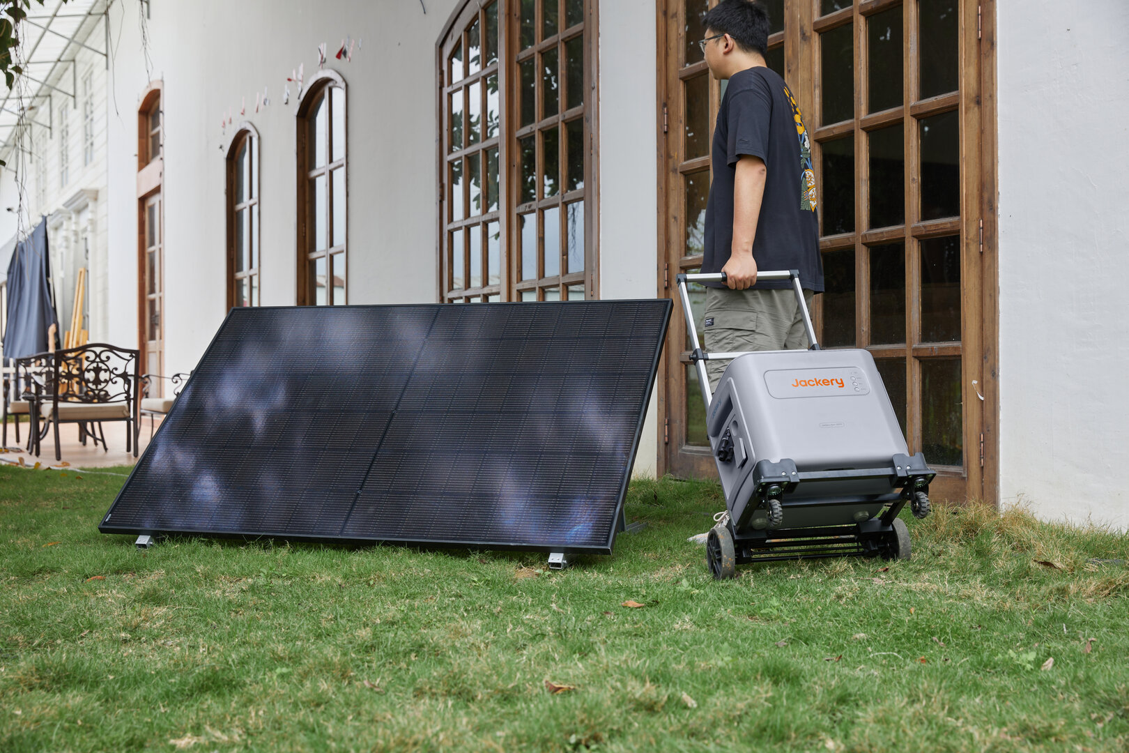

Navi 2000 für den Balkon
Für den stationären Einsatz gibt es bei Jackery das Balkonkraftwerk Navi 2000 als Neuzugang. Das Herzstück ist die LiFePO4-Powerstation im wetterfesten Aluminium-Gehäuse mit 2.048 Wh Akku-Kapazität und integriertem Wechselrichter. Der Akku ist auf 6.000 Ladezyklen ausgelegt und nimmt mit maximal 1.600 Watt Solarenergie auf. Die maximale Leistungsabgabe beläuft sich auf 1.200 Watt.
Das Jackery Navi 2000 wird einzeln für bestehende Anlagen mit MC4-Solarmodulen zum UVP von 1.799 Euro oder aktuell mit Rabatt für 1.399 Euro angeboten. Gegen Aufpreis gibt es Komplettsets inklusive Solarmodulen und Zusatzakku(s), die sich in maximaler Konfiguration auf 4.859 Euro (UVP) beziehungsweise einen Rabattpreis von 4.199 Euro summieren.
