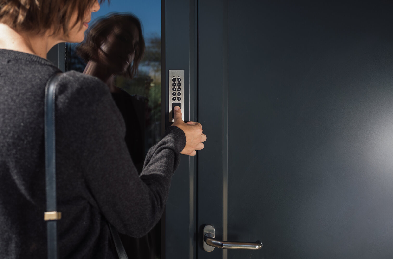

Auch neu: Nuki Keypad 2 Pro
Ebenfalls neu ist das Nuki Keypad 2 Pro, das technisch mit dem Nuki Keypad 2.0 (Test) identisch ist, mit einer neuen Edelstahlabdeckung aber beim Design aufgewertet wurde und für eine eingelassene Montage in der Tür oder dem Eingangsbereich vorgesehen ist. Das Keypad 2 Pro kann wahlweise per Akku oder verdrahtet mit Strom versorgt werden. Anders als die neuen Smart Lock von Nuki integriert das neue Keypad kein Thread, da es sich dann bei einem Stromausfall und einem Ausfall des Thread-Netzwerks nicht nutzen und die Tür gegebenenfalls nicht öffnen ließe. Es kommuniziert deshalb weiterhin über Bluetooth mit dem Smart Lock, da dieser Funkstandard bei beiden Geräten immer zur Verfügung steht.
Das Nuki Keypad 2 Pro ist ab heute für 349 Euro erhältlich.
