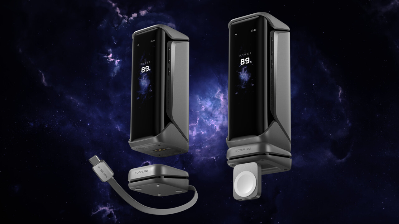

Erweiterungsmodule für das Pro-X-Modell
Eine Besonderheit der Rapid Pro X Powerbank ist ihr magnetischer Anschluss für Zubehör. Über ihn können zusätzliche Module wie einziehbare Kabel und Smartwatch-Ladegeräte angeschlossen werden. Das X-Modell nutzt zudem ein abnehmbares Gehäuse, so dass das Design individualisiert werden kann. Ein 3,9-Zoll-LC-Bildschirm zeigt Ladedaten, Animationen und personalisierte Muster wie Namen oder Emojis an, die über die EcoFlow-App konfiguriert werden können.
EcoFlow Rapid Pro X Powerbank
(27.650 mAh, 300 W)
