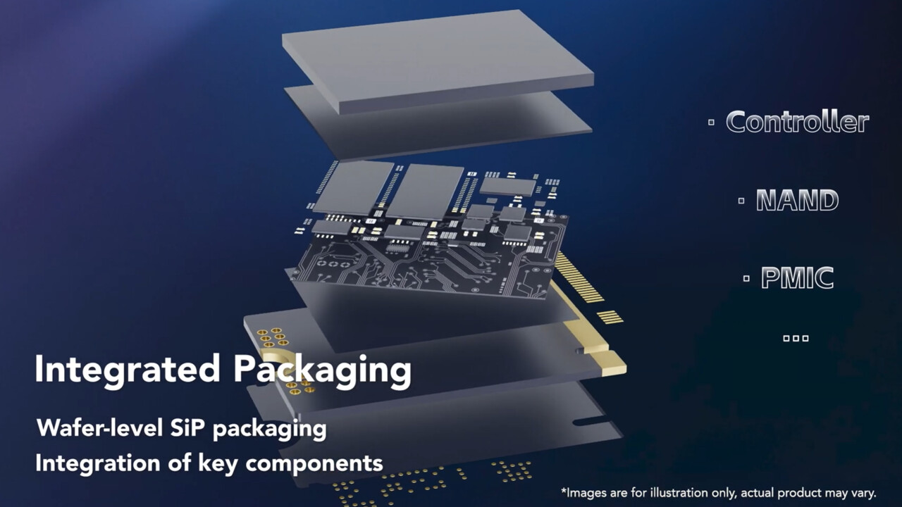

Letzten Oktober hatte Longsys, der Mutterkonzern hinter Lexar, das M.2-Format neu erdacht. Statt Controller, NAND und Stromverwaltung separat auf die Platine zu löten, werden alle Komponenten in einem Package verpackt. Das soll Produktionsfehler minimieren und die Kosten senken.
Diese „mSSD“ setzt auf ein System-in-Package (SIP), bei dem die Komponenten direkt vom Wafer kommen und in einem Package vereint werden. Statt also zunächst den NAND zu verlöten, dann daneben den Controller und etwaigen DRAM sowie all die kleineren Bauteile wie Kondensatoren und Widerstände auf die Platine zu packen, soll dies alles auf einen Schlag erledigt werden. Auch wenn das SIP durchaus aufwendig zu fertigen ist, sollen sich die Herstellungskosten insgesamt um etwa 10 Prozent senken lassen.
Der Verzicht auf das sonst übliche SMT-Verfahren soll den Energieverbrauch bei der Herstellung sowie den damit verbundenen CO2-Ausstoß verringern. Da es zudem keine klassischen Lötstellen mehr gibt, soll auch die Ausfallrate reduziert werden.
Die mSSD (Micro SSD) von Longsys krempelt den M.2-Formfaktor um und verpackt alle Komponenten in einem Package (Bild: Longsys)

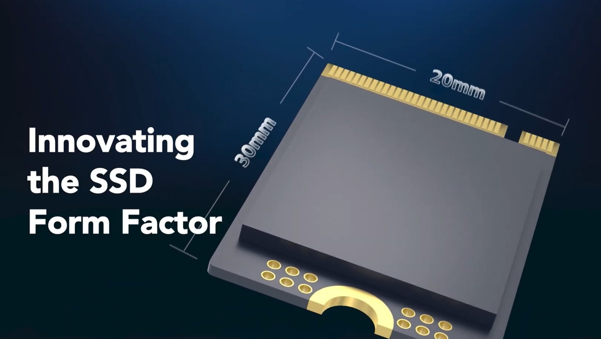

In dem Package wird außerdem direkt für Kühlung gesorgt, indem ein Graphen-Pad zum Einsatz kommt. Das ganze Modul misst lediglich 20 × 30 mm und entspricht letztlich dem M.2-2230-Formfaktor, für eine weiter bestehende Kompatibilität. Es kann aber zusätzlich ein Adapterblech aus Alu eingesetzt werden, das zum einen für zusätzliche Kühlung und zum anderen für eine Kompatibilität mit den weiter verbreiteten M.2-2280-Slots sorgt.
