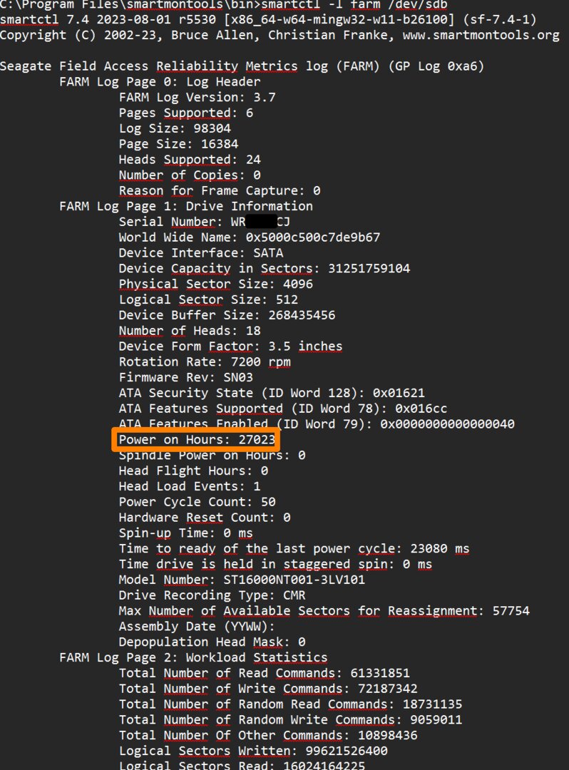

Wie Heise schreibt, treffen vermehrt Hinweise auf gefälschte Werte bei HDDs der Baureihen IronWolf und IronWolf Pro mit Speicherkapazitäten im Bereich von 8 TB bis 16 TB ein. Wie bei den Exos-Modellen sollen die SMART-Parameter gelöscht sein, um die Betriebsstunden zu verschleiern. Doch bei Abruf der erweiterten FARM-Werte mit Software wie den smartmontools wurde klar, dass die HDDs alles andere als neu sind und zigtausend Betriebsstunden aufweisen.

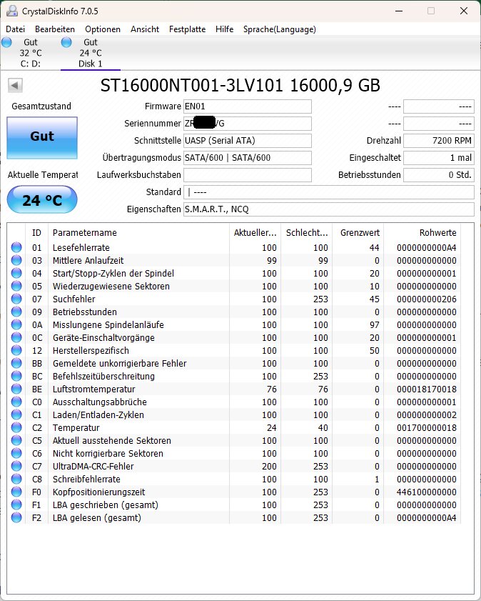

Von „fanatiXalpha“ aus der Community stammen handfeste Hinweise auf gefälschte „Neuware“ der Serien Seagate Exos und IronWolf Pro. Fotos zeigen den Fake und die wirkliche Neuware im Vergleich. Bis auf eine andere Skalierung respektive Ausrichtung der Beschriftung ist kaum ein Unterschied zu erkennen. Die Farbunterschiede sind auf unterschiedliche Kameraeinstellungen beziehungsweise Lichtverhältnisse zurückzuführen.
Bildvergleich: Seagate IronWolf Pro (Fake) (Bild: fanatiXalpha) Seagate IronWolf Pro (wirklich neu) (Bild: fanatiXalpha)
Während die Software CrystalDiskInfo anhand der SMART-Parameter von „0“ Betriebsstunden für beide ausgeht, entlarven die smartmontools das eine Laufwerk als Gebrauchtware mit über 27.000 Betriebsstunden.

Auf Nachfrage der Redaktion erklärte Lutz Labs von Heise, dass bisher noch keine Hinweise auf ähnliche Betrugsfälle mit Modellen von Toshiba und Western Digital eingetroffen sind. Ohne jene FARM-Werte wie bei Seagate sei dies aber auch schwer nachweisbar.
Allerdings gibt es Möglichkeiten, um bei gelöschten SMART-Werten anderweitig einen Hinweis auf ein bereits genutztes Laufwerk zu erhalten. Christian Franke, der Entwickler der smartmontools, habe den Tipp gegeben, sich die Log-Files anzusehen. Sind Self Test Log oder Error Log bereits ordentlich gefüllt, spricht dies klar gegen Neuware. Bei Festplatten von Western Digital könne auch die Prüfung der „SATA Phy Event Counters“ Hinweise liefern.
