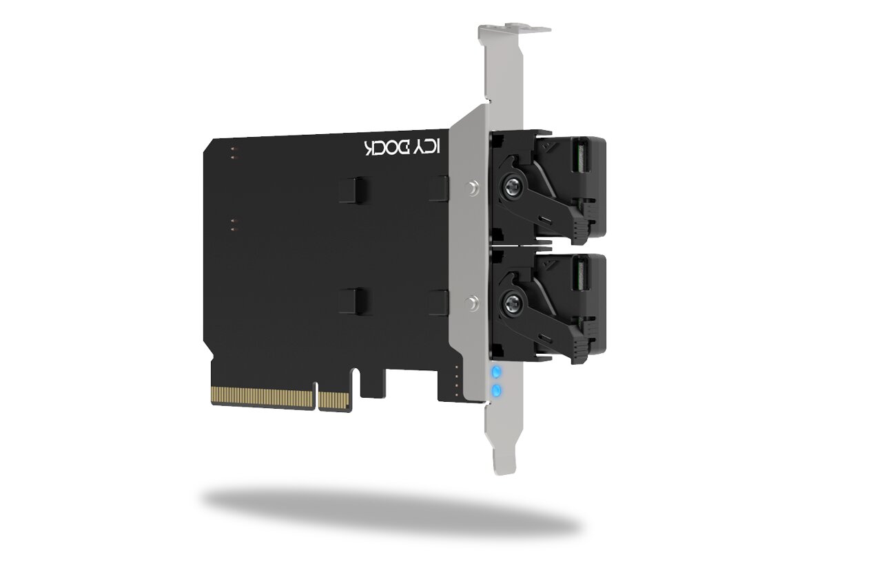

Einen praktischen Adapter für den schnellen Tausch von M.2-SSDs, ohne überhaupt das PC-Gehäuse zu öffnen, hat der Hersteller Icy Dock jetzt im Programm. Der ExpressSlot Core MB312M4P-B genannte Adapter verbindet zwei M.2-SSDs mit einem PCIe-Slot. Der Clou: die SSDs können von Außen über die Slotblende gewechselt werden.
Schneller Tausch der M.2-SSDs von Außen
Im Grunde ermöglicht der Adapter also das, was Hot-Swap-Einschübe für 2,5"-SSDs in der Front bieten, nur eben hinten rum und für M.2 mit NVMe. Für einen wirklichen „Hot-Swap“, also einen Wechsel im laufenden Betrieb, ist das Produkt aber nicht ausgelegt, denn M.2-SSDs sind dafür nicht vorgesehen. Daher empfiehlt Icy Dock das Abschalten des Systems vor einem Wechsel der SSD.
Dennoch bietet der Adapter den Vorteil, eben nicht das Gehäuse aufschrauben zu müssen, um an die M.2-Slots zu gelangen. Die Adapterkarte nutzt PCIe 4.0 x8 als Schnittstelle, sollte also zwei SSDs mit PCIe 4.0 x4 voll ausreizen können. Voraussetzung für den Einsatz ist, dass das Mainboard PCIe Bifurcation, also die Möglichkeit zur Aufteilung der PCIe-Lanes pro Steckplatz unterstützt, damit aus einem x8-Slot eben zwei x4-Anbindungen entstehen. Der Adapter lässt sich natürlich auch in einem x16-Slot betreiben, der viel gebräuchlicher ist.
SSDs werden zugleich gekühlt
Unterstützt werden NVMe-SSDs der M.2-Formate 2230, 2242, 2260 und 2280. Diese werden ohne Werkzeug in einer Art Schublade montiert, die mit Wärmeleitpad und Aluminium-Kühlkörper zugleich die Wärmeabfuhr verbessern soll. Der erstmalige Einbau soll weniger als 1 Minute dauern, anschließend geschieht der SSD-Wechsel in Sekunden.
Dual-M.2-Adapter für PCIe-Slot (MB312M4P-B) mit externem Zugang (Bild: Icy Dock)
Zwei Status-LEDs an der Slotblende zeigen an, ob eine oder mehrere SSDs eingebaut sind und gerade aktiv Daten übertragen oder nicht. Die Stromversorgung der SSDs erfolgt über den PCIe-Steckplatz. Der Adapter erkenne zudem, wenn keine SSD eingebaut ist, und schalte die Stromzufuhr dann ab, um Energie zu sparen.
