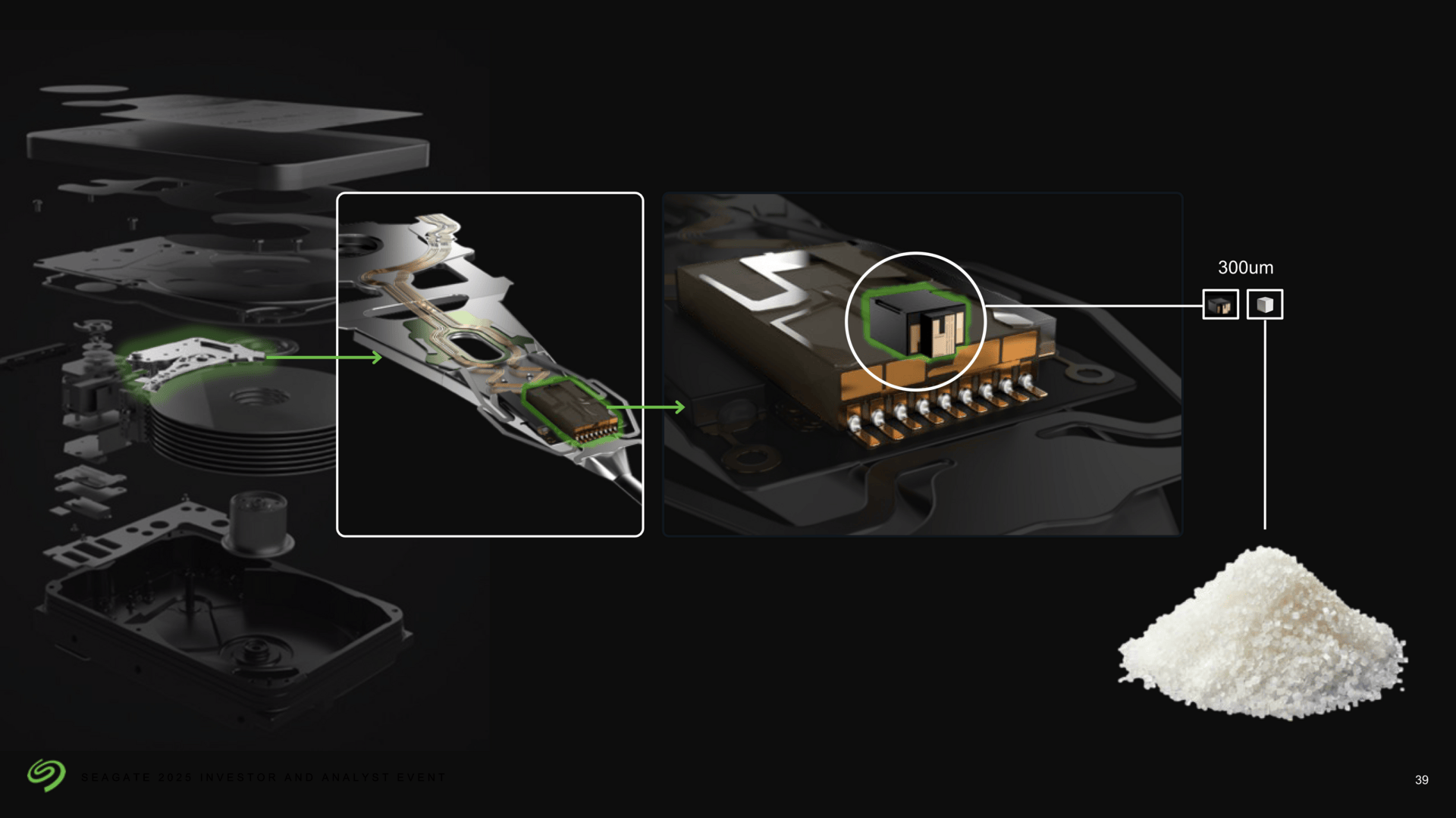

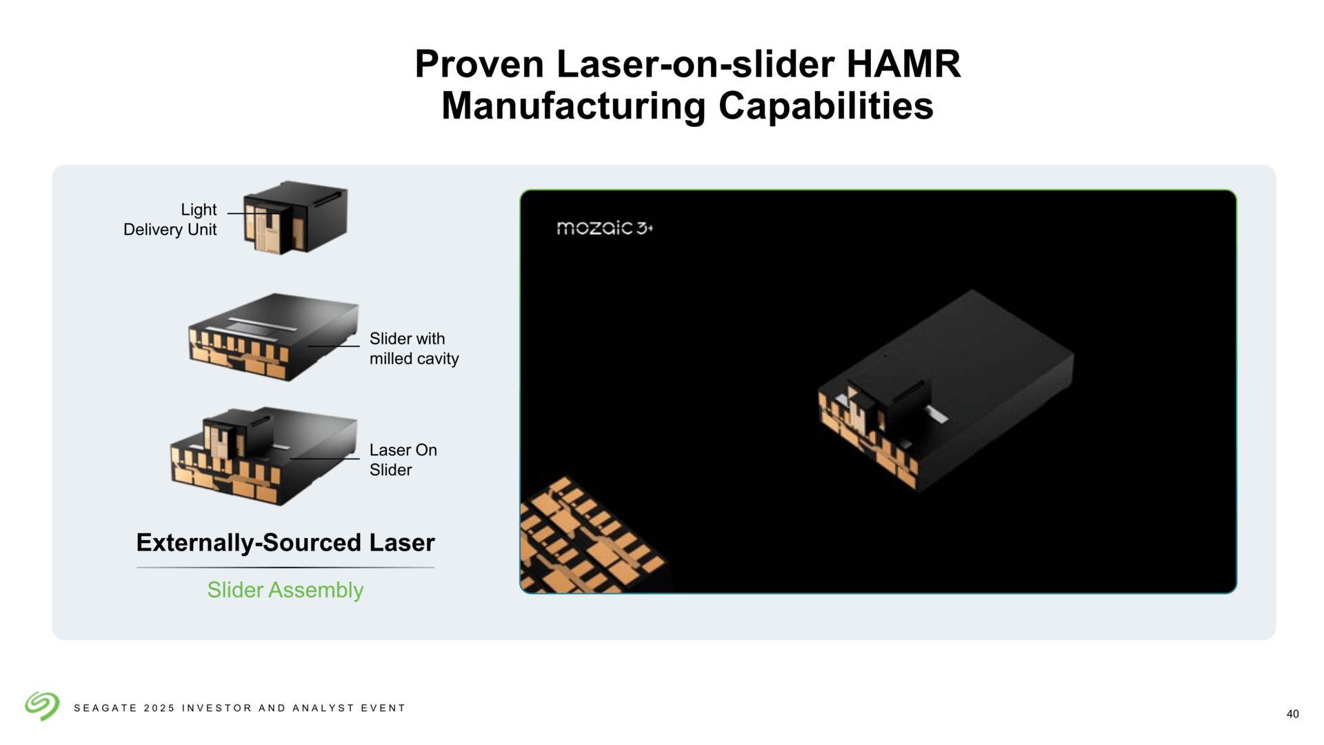

Die erste HAMR-Generation vermarketet Seagate unter dem Namen Mozaic 3+. Die Zahl steht für die Speicherkapazität pro Platter, die eben aktuell bei rund 3 TB liegt. Mit Mozaic 4+ geht es hinauf auf 4 TB und somit hin zu den ersten 40-TB-Festplatten. Diese sollen bereits erste Testläufe bei Geschäftskunden von Seagate durchlaufen. Die Serienfertigung will Seagate im ersten Halbjahr 2026 starten, sodass im nächsten Jahr mit der Markteinführung zu rechnen ist.
Bei Mozaic 4+ soll unter anderem die Laser-Einheit direkt in den Wafer integriert werden, was die Fertigungskosten senkt. Bei Mozaic 3+ wird der Mini-Laser noch extern gefertigt und auf die Köpfe aufgesetzt.
Seagates HAMR-Technik alias „Mozaic 3+“ (Bild: Seagate)
