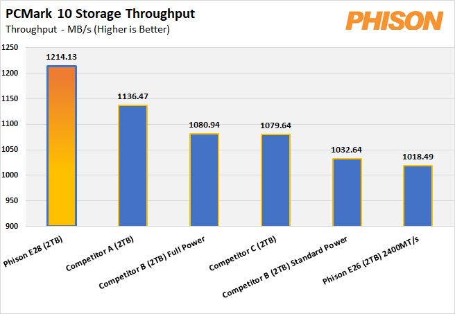

Jetzt rührt Phison noch einmal kräftig die Werbetrommel für den kommenden E28 und stellt nicht nur die Verbesserungen gegenüber dem E26 heraus, sondern zieht auch Vergleiche zur Konkurrenz.

Benchmarks vom Hersteller
Phison zeigt erneut eigene Benchmarks, die ein Plus bei Leistung wie auch Leistungsaufnahme gegenüber Wettbewerbern aufzeigen sollen.
Benchmarks vom Hersteller: Phison sieht den E28 bei PCMark an der Spitze
Benchmarks vom Hersteller: Phison sieht den E28 bei PCMark an der Spitze (Bild: Phison)
ComputerBase hatte bereits die Gelegenheit, ein Vorserienmuster des E28 als Vorschau zu testen, um einen unabhängigen Ausblick auf die Leistung des kommenden Controllers liefern zu können.
Bei der Leistung genügte es unterm Strich nicht ganz für die Spitze, die weiterhin die WD_Black SN8100 mit SM2508-Controller und schnellem SanDisk-Speicher (SanDisk BiCS8) markiert. Allerdings sind bis zum Marktstart des E28 noch weitere Optimierungen bei der Firmware möglich und mit den schnellsten Speicherchips könne er ebenfalls zulegen, sodass eine Rückeroberung der Leistungskrone möglich ist.
