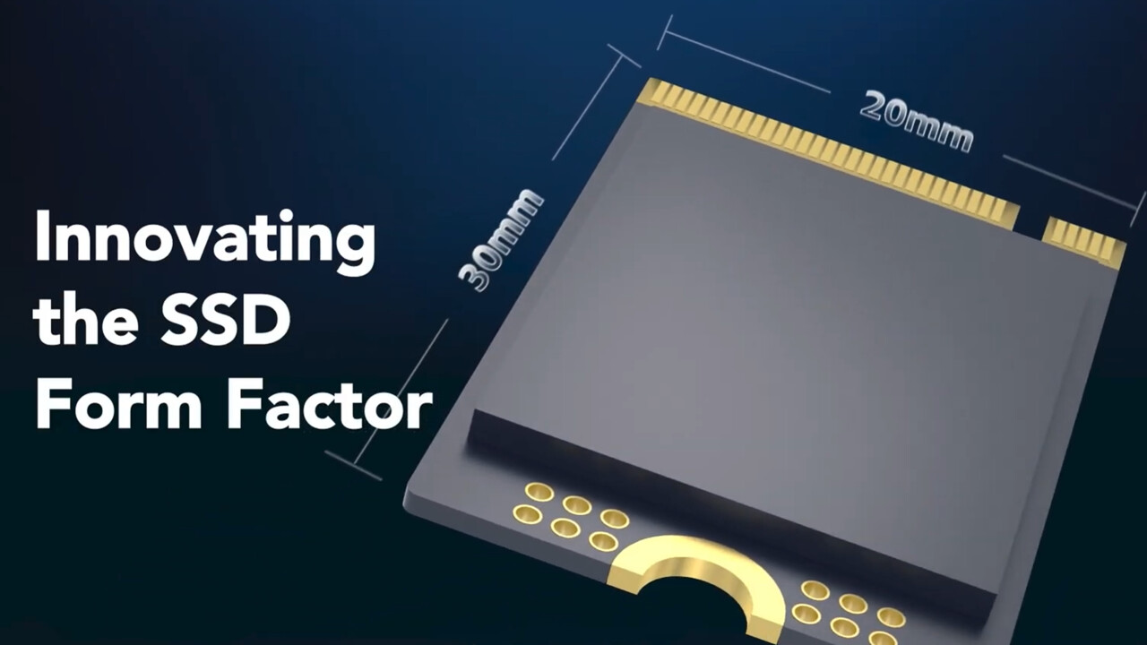

Der chinesische Speicheranbieter Longsys, dem inzwischen auch die Marke Lexar gehört, denkt den M.2-SSD-Formfaktor praktisch neu. Statt Controller, NAND und Stromverwaltung separat auf die Platine zu löten, werden alle Komponenten in einem Package verpackt. Das soll Produktionsfehler minimieren und die Kosten senken.
Revolutionäres SSD-Design
Sofern die Versprechen so zutreffen, dann ist die Entwicklung der mSSD (Micro SSD) von Longsys als bahnbrechend einzustufen. Longsys spricht von der „branchenweit ersten Integrated Packaged mSSD“ (maschinell übersetzt aus dem Chinesischen). Der neue Ansatz schreibt sich Verbesserungen bei Qualität, Effizienz und Kosten sowie mehr Flexibilität auf die Fahne. Da auch die Kühlung direkt integriert wurde, wirkt das Design sehr durchdacht.

Bei der mSSD setzt Longsys hingegen auf ein System-in-Package (SIP), bei dem die Komponenten direkt vom Wafer kommen und in einem Package vereint werden. Statt also zunächst den NAND zu verlöten, dann daneben den Controller und etwaigen DRAM sowie all die kleineren Bauteile wie Kondensatoren und Widerstände auf die Platine zu packen, soll dies alles auf einen Schlag erledigt werden. Auch wenn das SIP durchaus aufwendig zu fertigen ist, sollen sich die Herstellungskosten insgesamt um etwa 10 Prozent senken lassen.
Die mSSD (Micro SSD) von Longsys krempelt den M.2-Formfaktor um und verpackt alle Komponenten in einem Package
Die mSSD (Micro SSD) von Longsys krempelt den M.2-Formfaktor um und verpackt alle Komponenten in einem Package (Bild: Longsys (maschinell übersetzt))

Das Ganze sitzt dann auf einer 20 mm breiten und 30 mm langen Platine mit eben diesem einzelnen Package, das allerdings fast die ganze Fläche einnimmt. Die Abmessungen passen zum kleinen M.2-Formfaktor M.2 2230, bei der die Platine minimal breiter ist. Der Anschluss bleibt aber derselbe.
