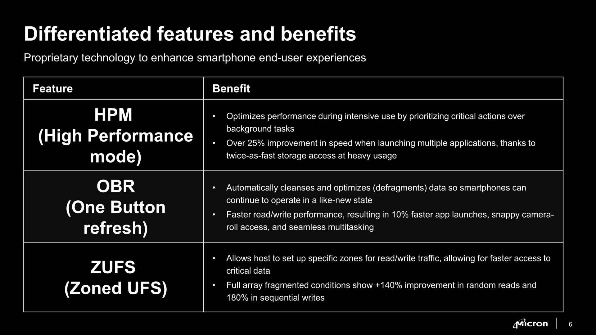

Bei Micron gibt es ebenfalls ZUFS
Bei Micron gibt es ebenfalls ZUFS (Bild: Micron)
Micron hatte bereits im Februar seinem UFS 4.0 das Feature ZUFS via Firmware beigebracht. Das Speichergremium JEDEC hatte Zoned Storage for UFS bereits letzten November als Spezifikation veröffentlicht. Es ist wohl nur eine Frage der Zeit, bis auch Samsung und Kioxia ihrem UFS die Dateiablage in Zonen beibringen werden.
