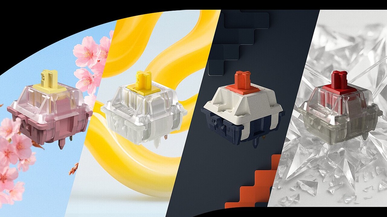

Cherry MK & neue MX-Taster: Die Next Gen wird induktiv und vielfältig mechanisch
Bild: Cherry
Cherry will mit dem Cherry IK analoge Taster besonders sparsam machen. Daneben stellt das Unternehmen auf der Computex gleich drei neue MX-Modelle vor, die unter anderem besonders leise oder so deutlich wie eine alte Schreibmaschine tippen sollen.

Darüber hinaus wird die MX-Serie ab Juni um drei neue Versionen ergänzt. Sie sind auch für Endverbraucher gedacht und sollen in Form von Kits mit je 36 Tastern einzeln in den Handel kommen. MX Honey, MX Blossom und MX Falcon basieren dabei auf dem MX2A-Taster (Test).
Der MX Honey ergänzt den MX Silent. Auch er besitzt Gummielementen am Stempel, die den Anschlag dämpfen, ist aber anders als die MX-Silent-Modelle taktil. Er löst nach 1,9 von 3,7 Millimeter Hub aus. Die Betätigungskraft liegt bei 45 Gramm Widerstand, der Druckpunkt bei 55 Gramm. Das Kraftdiagramm verspricht dabei einen etwas ausgeprägteren Druckpunkt als MX Brown.
Nötig ist diese Innovation mittlerweile: Taktile Silent-Taster hat be quiet! letzten Monat in den Dark-Mount- und Light-Mount-Tastaturen (Test) auf den Markt gebracht. Aber auch die weiteren Taster zeugen von einer Notwendigkeit zu einem größeren Angebot: Andere Hersteller wie Gateron oder Kailh bieten längst eine zunehmende Bandbreite an Tastern an, die verschiedenste Bedürfnisse abdecken, wenn auch noch nicht im bekannten Mainstream. Dem passt sich nun auch Cherry an.
Der MX Blossom ist ein besonders leichtgängiger, linearer Taster. Sein Federstand bewegt sich zwischen 20 und 50 Gramm, am Signalpunkt bei 2 Millimeter Hub liegt er bei 35 Gramm. Der Hub beträgt dabei 3,8 Millimeter, wird also nur minimal verkürzt. Das verspricht ein besonders sensibles „Ansprechverhalten“, das eher für Spiele als zum Arbeiten gemacht scheint. Zu erkennen sind die MX Blossom nicht nur am gelben Stempel, sondern vor allem an ihrem rosa und rosé gefärbtem Gehäuse.
Mit dem MX Falcon baut Cherry darüber hinaus einen „Retro-Taster“ Er soll das Schreibgefühl klassischer Schreibmaschinen reproduzieren. Dazu besitzt er einen „Long-Pole-Stem“, der leicht an seiner verlängerten „Unterseite“ zu erkennen ist. Die Verlängerung des Stempels verspricht abruptere, deutlichere Anschläge. Dazu kommt ein taktiler, deutlich ausgeprägter Druckpunkt. Ausgelöst wird ein MX Falcon mit 50 Gramm bei 1,7 von 3,5 Millimeter Hub.
