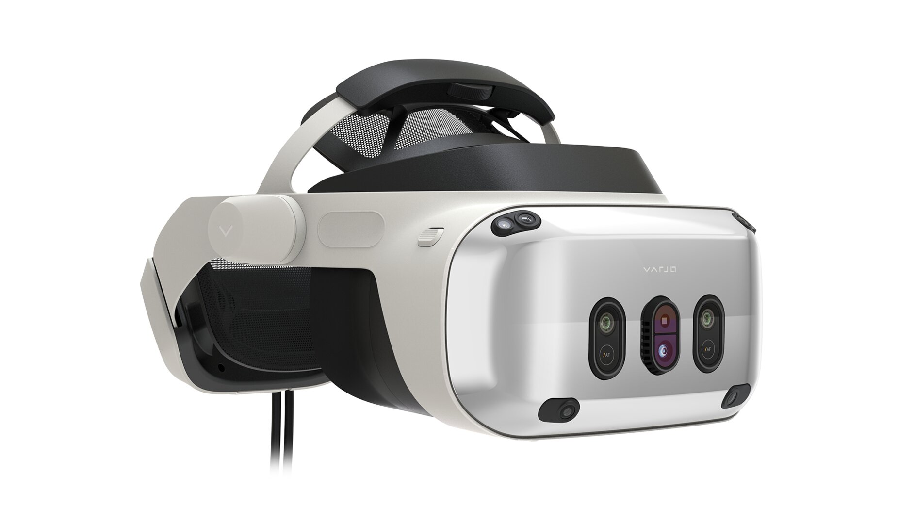

Varjo hatte mit der XR-3 bereits das hochauflösendste Mixed-Reality-Headset im Sortiment, das neue XR-4 legt die Messlatte aber noch höher, vergrößert parallel dazu signifikant das Sichtfeld und kostet deutlich weniger als der Vorgänger. Mit der Focal Edition und der Secure Edition gibt es zwei Ableger mit erweiterten Features.
3.840 × 3.744 Pixel pro Auge und 120 × 105 Grad FoV
Die Varjo XR-4 kommt auf eine Auflösung von 3.840 × 3.744 Pixeln pro Auge und damit über die gesamte Fläche eine deutlich höhere Auflösung als die XR-3, die noch auf zwei unterschiedliche Panels pro Auge mit einer speziellen Fokuszone setzte. Gab es zuvor eine Fokuszone von 27 × 27 Grad mit 1.920 × 1.920 Pixeln (70 PPD, Pixel per Degree) auf einem Micro-OLED-Panel, das umgeben war von einem LCD mit 2.880 × 2.720 Pixeln (30 PPD), vertraut Varjo bei der XR-4 auf ein jeweils 3,59 Zoll großes Mini-LED-Panel mit 3.840 × 3.744 Pixeln und einheitlichen 51 PPD über das gesamte Sichtfeld (FoV). Das FoV wiederum fällt mit 120 × 105 Grad um 50 Prozent größer im Vergleich zur XR-3 aus.

20-MP-Kameras für fotorealistisches XR
Zum Mixed- oder Extended-Reality- (XR) und somit nicht nur einem reinen Virtual-Reality-Headset (VR) machen die XR-4 die vorderseitig in das Headset integrierten Kameras, die die Umgebung des Trägers erfassen und diese auf die inneren Displays spiegeln, wo sie um gerenderte Grafiken ergänzt werden, sodass ein Mixed- oder Extended-Reality-Erlebnis entsteht. Nichts weniger als eine fotorealistische Wiedergabe der Außenwelt soll dank zweier 20-MP-Kameras mit 22 ms Latenz erreicht werden, nachdem bislang 12-MP-Kameras zum Einsatz kamen. Mit 300.000 Punkten soll der LiDAR-Sensor die achtfache Auflösung erreichen und mit 30 FPS Objekte in bis zu 7 m statt 5 m Entfernung im Raum erfassen. Die XR-4 verfügt zudem über einen RGB-Umgebungslichtsensor.
