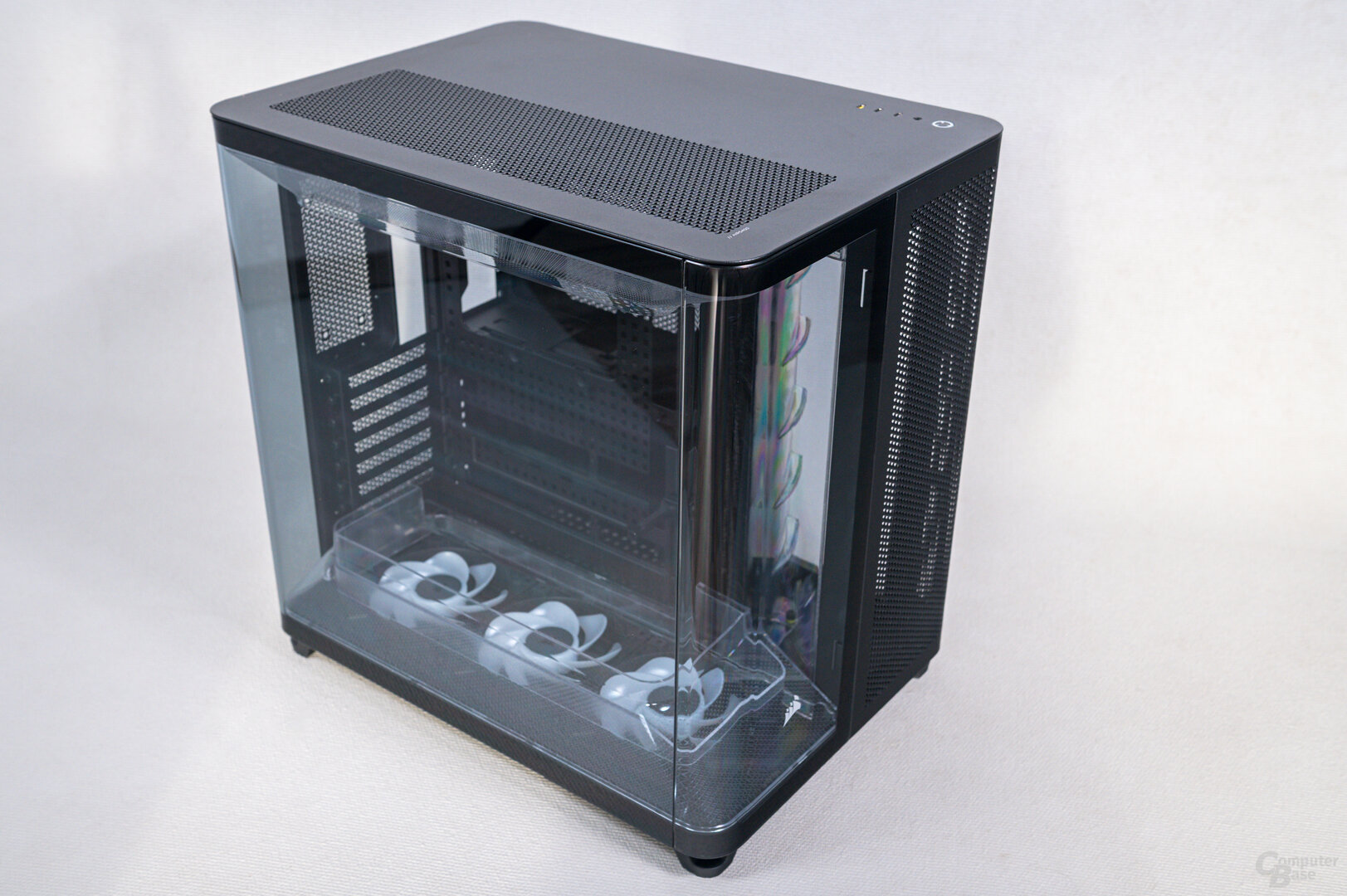

Äußeres Erscheinungsbild: breiter Fishtank
Äußerlich wirkt das Corsair Air 5400 zunächst recht gediegen. Ohne Dekoranbauten, direkter Beleuchtung oder einer auffälligen Form wirkt es zeitgenössisch. Der genaue Blick offenbart jedoch auch ungeachtet des Drei-Kammer-Designs zahlreiche Besonderheiten.
Das Corsair Air 5400 ist mit einer Breite von 340 mm sehr breit aufgestellt, mutet jedoch mit einer beinahe identischen Höhe und Tiefe wie ein Würfel an. Die üppige Gehäusebreite sollte indes zwingend bei der Wahl des Aufstellungsortes beachtet werden. Gleiches gilt für das Leergewicht von rund 17 kg. Als so genanntes „Aquariumgehäuse“ oder auch „Fishtank“ ist das vorgesehene Habitat unstrittig oberhalb der Tischkante, sodass das Showcase auch gebührend bestaunt werden kann.
Beim ersten Anblick fällt das Hauptaugenmerk direkt auf die linke Glasseite des Gehäuses. Diese ist sowohl im vorderen als auch im hinteren Bereich gebogen und umläuft Front- und Heckpartie. Optisch macht dies einiges her und lockert das Design zugleich auf. Die Glaselemente sind hervorragend verarbeitet, leicht dunkel getönt und in der Stärke 4 mm dick.
Der Deckel besteht aus einem Stück und ist trotz seiner ausufernden Größe überaus stabil, sodass er selbst bei mittigem Drücken nur wenig nachgibt. Die linke Deckelhälfte ist zur Belüftung perforiert. Die rechte Hälfte ist geschlossen und beherbergt an der Stirnseite das I/O-Panel. Hier wird in Gänze auf USB-A verzichtet. Neben der typischen Kombi-Audiobuchse kommt das Corsair Air 5400 mit zwei USB 3.2 Gen 1 Type-C-Anschlüsse (5 Gbps) und einem USB 3.2 Gen 2x2 Type-C Port (20 Gbps) daher.

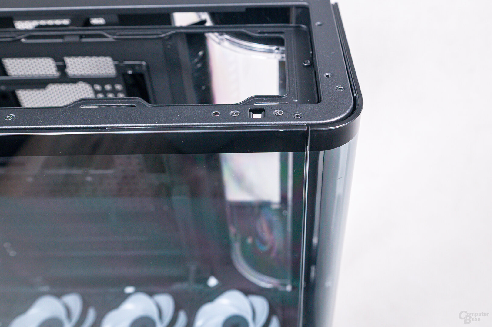

Vorsicht: Das Glas ist laminiert!
Bei den Glaselementen gilt es zwingend zu beachten, dass diese von außen mit einer Laminierung versehen sind, die unter keinen Umständen entfernt werden darf! Aber hier gibt es ein Problem.
Zwar erwähnt Corsair in den Hinweisen zum Gehäuse und online in der Anleitung*, dass außen auf dem Glas eine Laminierung angebracht wurde (ohne die relevante Seite zu erwähnen). Wer diese jedoch nicht liest, geht wie gewohnt von einer einfachen Schutzfolie aus. So auch der Tester beim Muster.
Beide Hartglasplatten sind aus Sicherheitsgründen mit einer Splitterschutzfolie versehen. Entfernen Sie diese Sicherheitsfolie nicht vom Glas, da dies zu einer Beschädigung der Platte führen kann.
Zunächst wurden die herkömmlichen Schutzfolien im Innern des Gehäuses problemlos entfernt. „Jetzt noch die außen“, lautete das Fazit. Und die Laminierung an dem kleinen Frontelement wirkte ebenfalls wie eine Schutzfolie, da die Enden klar sichtbar und die Eckpunkte leicht abgelöst waren.
Corsair Air 5400 im Test: 1. Sample mit loser Laminierungskante
Doch beim Abziehen wurde schnell klar, dass etwas nicht stimmt. Nach der überaus mühsamen Entfernung zeigte sich sodann eine total verklebte Glaspartie, die sich selbst mit Spiritus nicht reinigen ließ und ersetzt werden musste.
Der Vorfall lässt nicht nur die Frage offen, weshalb diese Splitterschutzlaminierung sichtbar außen angebracht ist, wobei sie doch zumindest innen versteckt werden könnte, sondern auch die Frage nach der generellen Verwendung. Bislang kam kein anderes getestetes Gehäuse mit einer solchen Laminierung daher, auch aus dem Hause Corsair nicht und zudem ist anzumerken, dass Sicherheitsglas auch als Verbundglas wie bei Autofrontscheiben hergestellt werden kann.
Corsair Air 5400 im Test: Achtung! Laminierung nicht entfernen
Das Ersatzmuster war an den Längskanten und vor allem an den Ecken immerhin wesentlich besser verklebt. Aus nächster Nähe sieht man zwar auch hier, dass etwas auf dem Glas klebt, jedoch wirkt es einheitlicher – und verleitet nicht direkt zum „Schutzfolienentfernen“.
Doch Netzrecherchen zeigen, dass der oben beschriebene Vorfall kein Einzel-Fehlverhalten eines verschlafenen Redakteurs gewesen ist.
Beim Abziehen der Schutzfolien an den Glastüren ist etwas Zurückhaltung angesagt: Bei unserem Sample klebten innen reguläre Schutzfolien, die sich leicht abziehen ließen. Außen haben wir versehentlich die Laminierung vom Glas abgezogen - die war an einer Ecke minimal angelöst, so dass wir sie fälschlicherweise mit einer Schutzfolie verwechselt haben.
Aus dem Test von Hardwareluxx
Corsair Air 5400 im Test: Bessere Laminierung beim 2. Sample
Corsair will nachbessern
Corsair beschreibt die Laminierung als zusätzliche Sicherheitsmaßnahme um etwaige Verletzungen zu vermeiden. Gewölbtes Glas stehe unter Spannung und könne bei falscher Handhabung schnell splittern. Da die Spannung beim Air 5400 nach Außen wirkt, soll die Laminierung eben dort eine mögliche Splitterflug verhindern. Dies sei zudem der Grund, weshalb die Folie auch außen angebracht ist.
Auf die seitens der Redaktion vorgebrachte Argumentation, dass ein solches Verfahren bisher noch nirgends, auch im Hause Corsair, angewandt wurde, erwidert der Hersteller, dass das Problem beim Air 5400 zwar weniger ausgeprägt ist als beim 4500X, das auf ein einziges vollumlaufendes Glaselement setzt, man sich jedoch beim Air 5400 als Premium-Gehäuse für die sichere Variante entschieden habe. Weiter verweist Corsair auf Jonsbo und Hyte (X50), die ebenso auf eine Laminierung setzten. Der mögliche Einsatz von Verbundglas sei mit Blick auf die Wölbung, den erhöhten Materialeinsatz und den deutlich erhöhten Kosten keine Option.
ComputerBase hat zugleich den Hinweis eingebracht, dass zwingend aufmerksamkeitswirksam auf die Laminierung hingewiesen werden sollte, sei es mittels Aufkleber oder Handzettel. Aktuell ist der einzige Hinweis dazu der Schnellstartanleitung zu entnehmen, die jedoch nicht (in Papierform) dem Gehäuse beiliegt, sondern online eingesehen werden muss*. Und sie erwähnt auch weiterhin nicht, welche der potenziell beidseitig sichtbaren Folien die Splitterschutzfolie ist.
Corsair plant derzeit eine farbliche Kennzeichnung der Folien – sprich Laminierung außen (Splitterschutz) und abziehbare Schutzfolie innen. Die Umsetzung werde jedoch einige Zeit in Anspruch nehmen. Zudem sollen Warnhinweise der Verpackung beigefügt werden.
