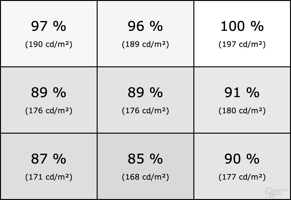

Die Messungen zur Helligkeit und der Farbtreue wurden zunächst im Farbmodus „Custom“ mit der Farbtemperatureinstellung „Native“ durchgeführt, wie der Monitor auch ausgeliefert wird.
ViewSonic gibt eine Helligkeit von 350 cd/m² an, die im Test mit gemessenen 340 cd/m² bei der vollflächigen Darstellung von Weiß in etwa erreicht werden. Mit einer Helligkeitsabweichung von bis zu 24 Prozent fällt diese aber hoch aus und die Homogenität überzeugt nicht vollends. Positiv ist dabei jedoch immerhin, dass der Helligkeitsabfall in alle Richtungen identisch ausfällt und das Display an beiden Seiten jeweils nahezu gleich hell leuchtet.
Der ViewSonic VP3268a-4K wurde zusätzlich im Farbmodus sRGB getestet, wobei der Monitor eine Option namens „Uniformity“ bietet, durch die eine gleichmäßige Helligkeitsverteilung erreicht werden soll. Wird „Uniformity“ aktiviert, weicht die Helligkeit maximal um 15 Prozent ab – ohne diese Option sind es auch im Modus sRGB bis zu 24 Prozent. Allerdings reduziert sich durch „Uniformity“ ebenso die Maximalhelligkeit deutlich auf 197 cd/m².
Die Farbtemperatur des ViewSonic VP3268a-4K ist im Modus „Custom/Native“ mit 7.020 Kelvin im Vergleich zu den optimalen 6.500 Kelvin etwas zu kühl.
Guter Kontrast von bis zu 1.300:1
Der Schwarzwert des Monitors beträgt bei maximaler Display-Helligkeit im Durchschnitt nur 0,256 cd/m², was einen sehr guten Wert darstellt. Hieraus ergibt sich ein gemittelter Kontrast von 1.111:1. ViewSonic nennt einen Kontrast von 1.300:1, der sich beim Testmuster in der Bildmitte mit 1.322:1 auch bestätigt.
Bei niedrigster Helligkeitseinstellung leuchtet der VP3268a-4K an der dunkelsten Stelle mit 33 cd/m² (links oben), an der hellsten hingegen mit 42,9 cd/m² (Bildmitte). Keine im Alltag problematischen Werte, aber viele Monitore ermöglichen ein dunkleres Bild. Um ein Flackern auch bei niedrigen Helligkeitseinstellungen zu verhindern, kommt unmodulierter Gleichstrom zur Ansteuerung der Hintergrundbeleuchtung zum Einsatz.
