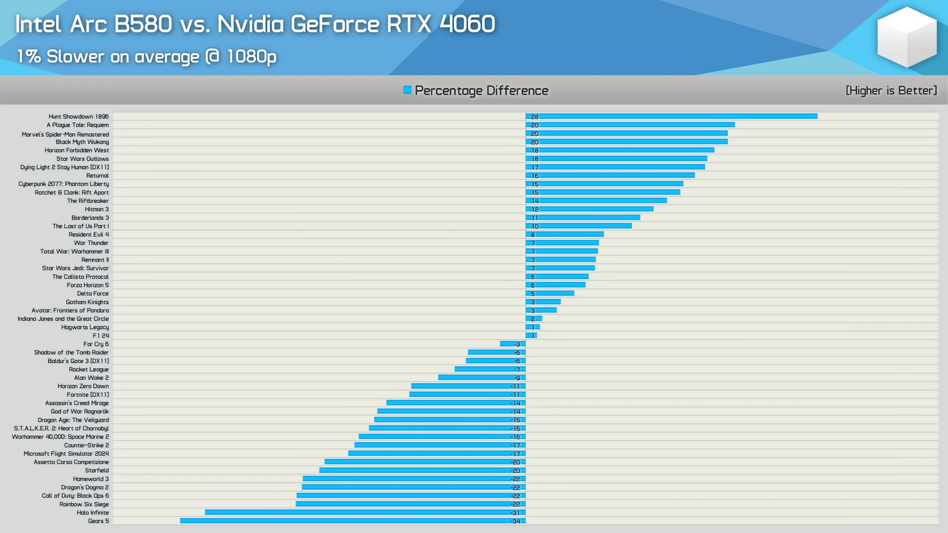

Den Stein ins Rollen brachte Hardware Canucks, die zu Beginn dieses Jahres darlegten, dass Intels Arc B580 auf älteren Systemen ein Problem hat, weil die Leistung dort massiv einbrechen kann. Auf diesen Zug sprang wenig später Hardware Unboxed (HWUB) auf und wiederholte Tests mit ganz ähnlichem Ergebnis: Alte Ryzen 5 2600/3600 zeigten drastische Leistungsverluste, aber auch auf einem Ryzen 5 5600 fiel Arc gegenüber GeForce und Radeon bereits deutlicher zurück.
Gänzlich auszuschließen, dass bei den ältesten CPUs im Test von HWUB und deren alten Plattformen noch ein anderer Faktor mit hineingespielt hat (Stichwort ReBAR, das Intel Arc dringend braucht), war allerdings nicht, so dass in einem weiteren Update als Untergrenze der AMD Ryzen 5 5600 ins Verhältnis zum Ryzen 7 9800X3D gesetzt wurde. Das Fazit blieb: Arc verliert mehr als Radeon und GeForce.

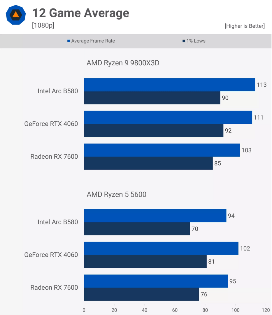

In einem Update des B580-Tests aus dem Dezember wurde aus einem Vorsprung von sieben Prozent für die B580 auf dem 9800X3D so einen Rückstand von einem Prozent auf die RTX 4060.
AMD Ryzen 7 9800X3D vs Ryzen 5 5600 in 12 Spielen
AMD Ryzen 7 9800X3D vs Ryzen 5 5600 in 12 Spielen (Bild: Techspot)
Re-Test vom 15. Januar mit 50 Spielen
Re-Test vom 15. Januar mit 50 Spielen (Bild: Hardware Unboxed)
