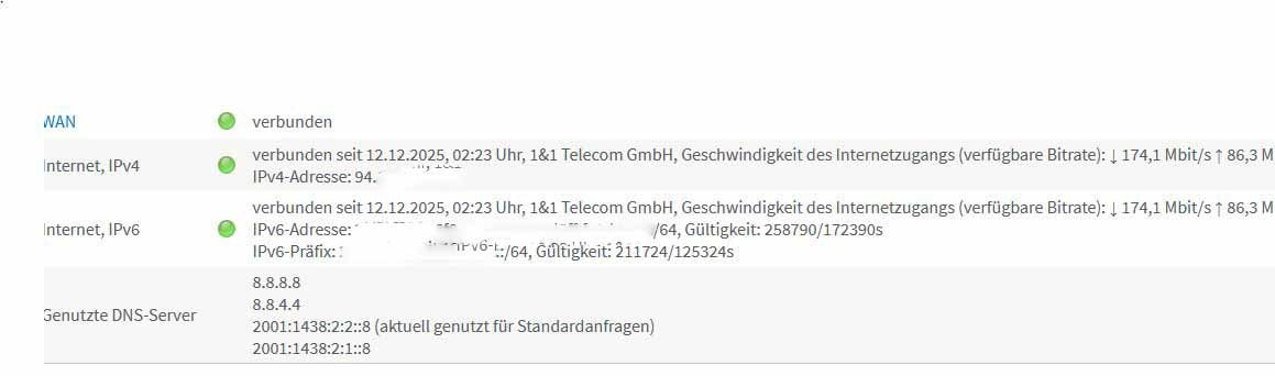

Habe von DG zu 1&1 gewechselt. Aus Preisgründen und wg. 2. Telefonleitung und vor allem wg. Erreichbarkeit via ipv4. Damit ich im Urlaub ZDF und ARD Streams auf Tablet gucken kann. Und auf meine PV-Anlage gucken kann.
Beides ging bei DG nicht nur via Mobil-Netz mit Wireguard.
Nun habe ich bei 1&1 einen DS-Lite Zugang siehe screenshot. Automatisch eingerichtet vom Provider.
Die VPN Verbindung geht auch in WLANs z. B. WEZ-Markt, wo es bislang bei DG nicht funzte mangels ipv6 in den öffentlichen WLANs. Mit meine ip kontrolliert.
Bei Zugängen wo es bislang mit DG Account funzte, geht es auch noch.
Die angezeigte IPv4-Adresse: 94.134.xxx.xx (die x hab ich reingemacht) ist das eine öffentliche?
Verstehe das nicht. Mein Wissensstand war das es mit DS-Lite nicht geht.

Das funktioniert, weil 1&1 mit PCP DS Lite voll ausschöpft. Viel Spaß.
An den Einstellungen kannst du übrigens nicht sehen, ob DS Lite aktiv ist. Der Haken darf immer drin sein, da letzten Endes der Provider entscheidet, was du kriegst.

Danke für die Erklärung. Also wenn im Online Monitor der DS-Lite Tunnel nicht auftaucht, dann ist es kein DS-Lite, sondern Dual Stack?

Nein, das sieht bei DS-Lite genauso aus.
Nein, das ist kein DS Lite. Der DS-Lite-Tunnel findet explizit Erwähnung wie im ersten Bild im verlinkten Beitrag.
1&1 schaltet derzeit initial Dual Stack und später auf DS Lite um, vermutlich wenn erkannt wurde, dass der verwendete Router DS-Lite-fähig ist. Guckstu.
