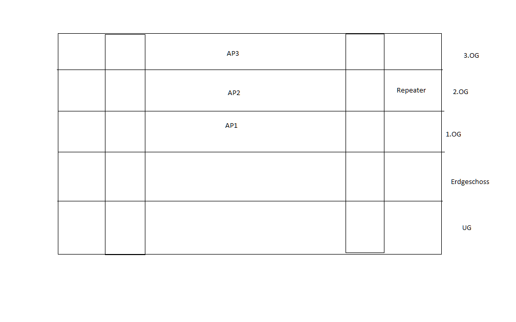

hmmm das klingt erstmal ganz logisch was du da sagst das hab ich mir ne zeitlang auch überlegt, aber wie soll ich das dann dem repeater beibringen?!
ich hab ma ne skizze gemacht vom aufbau (is ne schule) links und rechts sind treppenhaus, rechts neben treppenhaus hängt der repeater :D
ich denke in diesem Fall wirst du 3 Repeater benötigen und zwar für jeden Kanal einen. Meines Wissens gibt es noch keine Multichannel Repeater.
Ich kenne zwar deine restliche Infrastruktur nicht, aber ich würde es noch versuchen deinen AP2 als AccessPoint zu verwenden und den Repeater plus AP1 und AP3 als Repeater zu verwenden.
Ich halte diese Lösung selber aber eher für ungeeignet, da der gesamte Traffic dann über den AP2 laufen würde, außerdem ist es fraglich ob das Signal problemlos durch eine Zwischendecke einer Schule kommt.
