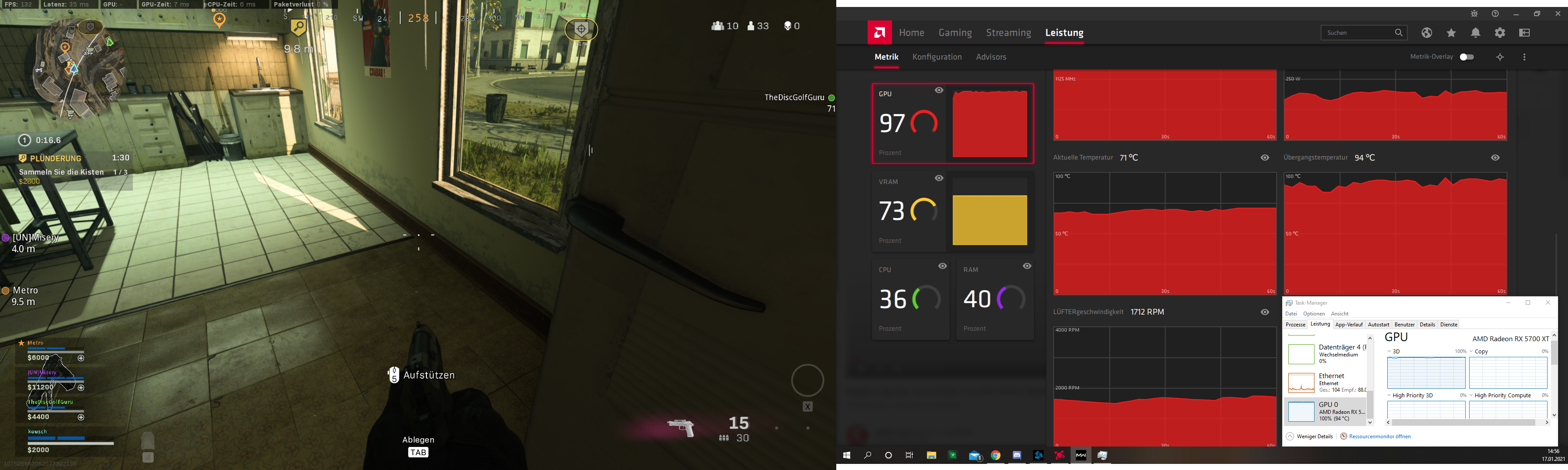

Ich habe nun den Seitenteil meiner Gehäuse abgenommen und mal so Warzone laufen gelassen, mit offenem Seitenteil. (Also die Seite, in der man alle Komponennten sieht und die RGB ist.
Jedoch sind die Werte immer noch so:
Zudem macht meine Grafikkarte sobald ich dieses Spiel spiele also die Temperaturen über 90° C gehen ein leise fiependes Geräusch, das habe ich gehört weil das Seitenteil nicht mehr dran ist.
Da kann doch was nicht stimmen, oder? Zudem die Aussage mir recht realistisch vorkam.
Ein Kollege hat Sharkoon TG4 und dieselbe Grafikkarte und bei Ihm ist Temperatur bei maximal 60 Grad...
Zudem als ich gestern das Spiel ausgeschaltet habe, war meine Grafikkarte ~1 Stunde nachdem schliessen auf 70° C, das kann doch nicht normal sein oder?

Bei dir ist alles NORMAL!
Das Geräusch nennt sich Spulen Fiepen und ist normal!
Deine Temperaturen sind auch normal!
Das deine Karte ohne zu spielen bei 70°C ist, ist auch normal da die Karte im Idle die Lüfter abschaltet und da du keinen richtigen AirFlow im Gehäuse hast bleibt Sie eben bei 70°C.
Und wenn man mal schaut deine Karte braucht beim Zocken über 200 Watt da sind 71°C ein gutes Ergebnis.
Kauf dir zwei von meinen oben verlinkten Lüftern, bau diese oben ins Gehäuse damit die warme Luft raus transportiert wird dann hast du so ähnliche Temperaturen auch mit geschlossenem Gehäuse.

Oh okey, in dieser Perspektive habe ich nicht überlegt, dass meine Karte über 200 Watt verbraucht und daher die Temperatur normal ist. Weil ich auch hier gelesen hatte, dass das für eine Gaming XT Karte viel zu hoch ist. Und gehört habe ich das auch und Sharkoon TG5 gar nicht so schlechten Airflow hat. Deshalb ja der Versuch mit dem offenen Seitenteil was man aber gesehen hat, dass es nicht viel mehr runtergegangen ist. Diese Karte ist ~1 Jahr alt und so oft betrieben habe ich die auch nicht. Ich habe noch ein Garantie Zuspruch, falls die Karte defekt sein sollte bzw. ich eine defekte Karte erwischt haben sollte, kann ich die damit noch umtauschen.

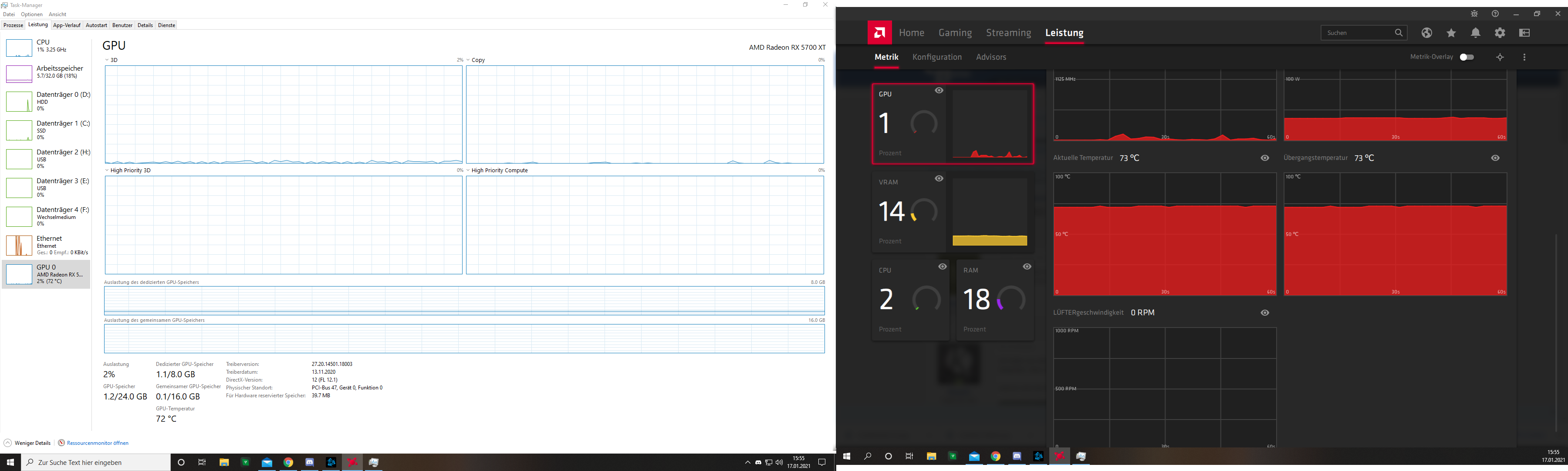

Zudem hab ich mein Seitenteil offen und diesen Beitrag habe ich vor ~50 Minuten geschrieben. Meine Grafikkarte ist immernoch:
Die Warme luft kann ja nicht drin bleiben, wenn Seitenteil offen ist und Raumtemperatur: 15° C ungefähr ist.

Zum letzten mal die Karte ist nicht, ich wiederhole, nicht defekt!
Und deine Temperatur ist von 90°C auf 70°C gesunken, das nennst du nicht viel?
Das ist sehr viel!
