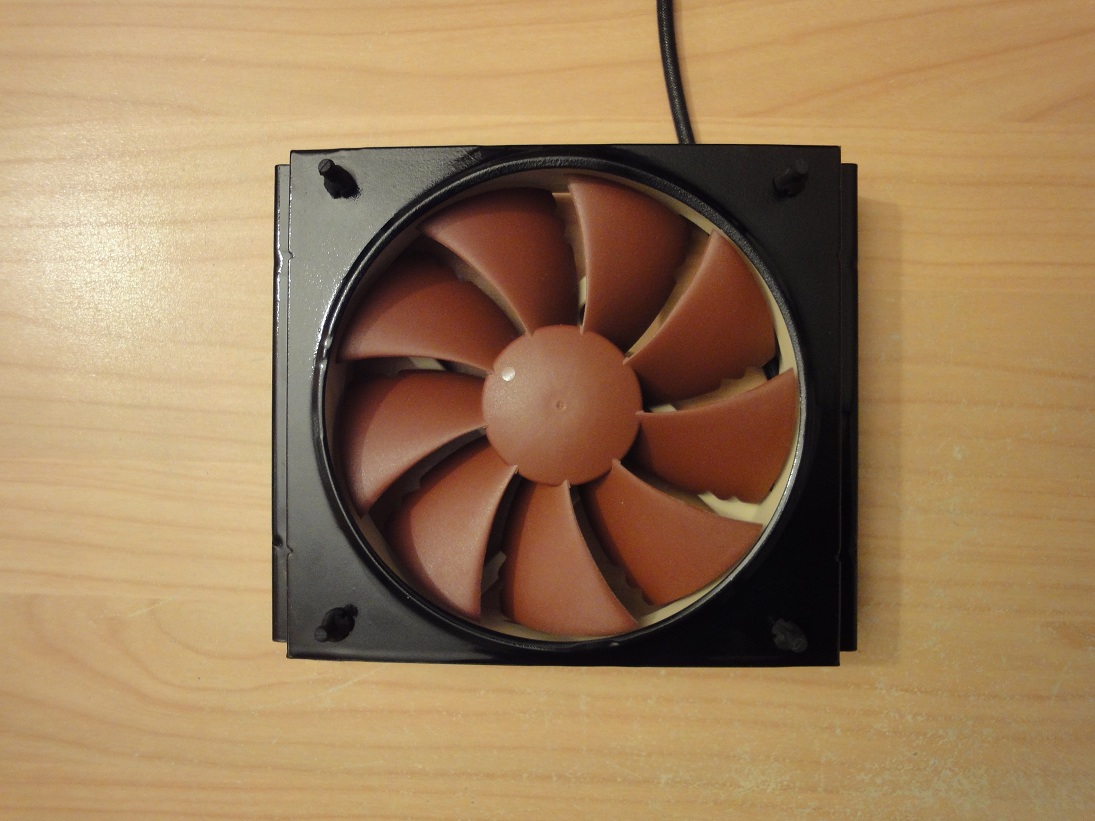

Ggf. kannst du dir mit einem Sharkoon einem magnetischen Lüfterrahmen befehlen, ggf. in Kombination mit den gelochten LianLi-Blenden.
Es gibt ja diese Sharkoon Anti Vibe Magnetic-Rahmen und die in Kombination mit einem leisen 120mm-Lüfter sind sicher eine gute Option.

Hier ein Bild, wie der Sharkoon Rebel9 Fan Frame bei mir inklusive Lüfter (entkoppelt) aussieht:
und das Ganze im Gehäuse:
