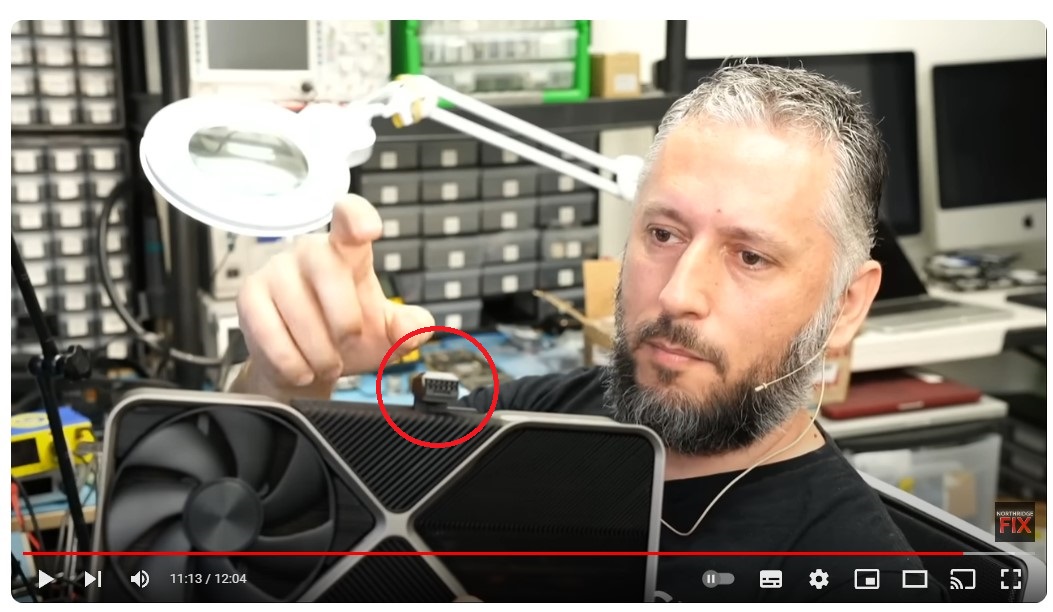

Das Video was ich gepostet habe, hast du gesehen? Da wird deutlich gesagt, wann der schmilz, nämlich dann, wenn er falsch montiert wurde.MrHeisenberg schrieb:Und auch dort sind es wieder die Adapter von Cablemod:
Wie oft soll ich das eigentlich noch sagen?
Die Anzahl der User mit geschmolzenen original Adapter von Nv kannst du, überspitzt gesagt, an einer Hand abzählen.
Wieso sollte man ihm ne Karte schicken, wenn Nvidia die anstandslos ersetzt? Gibt nur einen Grund: man nutzte einen Third Party Adapter, denn da haftet Nv nicht![]()
