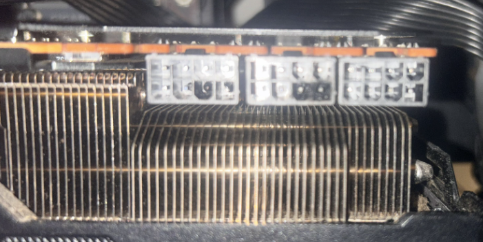

Ich finde den Beitrag leider gerade nicht. Wir hatten hier im Forum aber vor wenigen Tagen einen abgerauchten Anschluss einer meine ich 6950 XT.

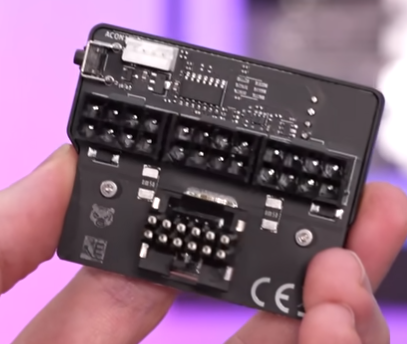

Okay mal langsam, vergleiche wir doch die Sicherheitsmarge von einem 8 Pin zu einem 12 PinQuidproquo77 schrieb:Die Sicherheitsmargin ist genauso groß wie bei den 8 pin Steckern und nur davon abhängig welche Karte damit betrieben wird. Das Video ist elektrotechnischer Unsinn, besonders die Berechnung des Sicherheitsfaktors.
Er vergleicht 4! 8 Pin Stecker mit einem einzigen 12VHPWR. Es ist doch klar, zumindest wenn man rein nach den Kabeln und nicht nach den Steckern geht, dass ein einziger Anschluss über die Kabel hinsichtlich der Spezifikation nicht so viel Reserven hat wie 4 Stück.
Bedeutet beim 12V Pin geben die SPEZIFIKATIONEN 1,1W Sicherheitsmargin her.
Die 4090 zieht aber in der Regel "nur" ca 450W ( das wären 1,5 Sicherheitsmargin) und wir haben schon diese Vorfälle
Kommen wir zu einem Einzelnen 8 Pin Stecker.
Spezifikation sind 150W
Nehmen wir einfach erstmal an es wurden ein Stecker genommen der nur 216W ab kann.
(Neuere Markennetzteile haben in den letzten Jahren eigentlich immer den 8Ampere Stecker verbaut)
Dann wären wir bei einer Sicherheitsmargin von 1,44 bei EINEM Stecker laut Spezifikation.
Würde man aber die Spezifikationen des Steckers umschreiben das die Stecker auf jedenfall 8 Ampere abkönnen muss. (rein theoretisch wäre je nach Stecker auch 9A möglich) wären wir bei einer Sicherheitsmargin von 1,85 bei EINEM Stecker laut Spezifikation!
In den Spezifikationen könnte man einfach schreiben, würde, dass man bei Nutzung von mehr als einem Stecker auch bei der Margin runtergehen kann.
So zeigte Der8auer 3x8 Pin auf 12VHPRWR und sagt auch damit kann man 600W zuführen.
Ist eine Sicherheitsmargin von 1,44.
Der Vorteil ist bloß das man nicht mehr ein SPOF hat...
(Außer eben bei der Verbindung Adapter zu Grafikkarte

Atma schrieb:Zumal es keine Alternative gibt. Roman (der8auer) rät von seinen eigenen Wireview-Adaptern als Alternative ab.
Er rät nicht vom Wireview ab - das stimmt doch garnicht.
Er sagt lediglich, dass auch der Wireview keine 100% Sicherheit bietet und die Leute nicht irgendeinem Irrglauben oder anderen Usern glauben sollen.
Mit keinem Wort rät er vom Kauf ab.
"Ich freu mich natürlich wenn ihr Wireview kauft und unterstützt, aber ihr solltet da nicht einer falschen Sicherheit nachjagen die auf dem Markt nach aktuellem Stand einfachnicht exisitiert. Die kann euch keiner bieten, egal wer das ist. Ich kann euch zumindest mal zum aktuellen Stand sagen wie das bei uns ist, dass wir ca. 2000 von denen verkauft haben und haben genau EINEN Fall wo so ein Defekt aufgetreten ist. Der Nutzer hat uns auch gesagt, er hat es nicht komplett einstecken können, weil es mit dem Wasserkühler kollidiert ist, aber man kann es ja nie komplett ausschliessen."

Du meinst...kachiri schrieb:Wir hatten hier im Forum aber vor wenigen Tagen einen abgerauchten Anschluss einer meine ich 6950 XT.
https://www.computerbase.de/forum/threads/gpu-schmilzt-meine-kabel.2182970/
Gab es schon seit es PCs gibt, aber man kann scheinbar endlos über den neuen Anschluss herziehen. Wird glaube ich endlich Zeit dass AMD und Intel hier nachziehen, dann dürfte es ruhiger um das Thema werden.
Wo Strom fließt, wird es auch immer mal wieder Kurzschlüsse geben und im PCI-SIG Forum sitzen alle relevanten großen Hersteller, sowohl für GPUs, für Netzteile, als auch für Stecker und Kabel. Alle haben es abgesegnet, aber natürlich ist das Internet schlauer, als die Firmen die sowas entwickeln.
