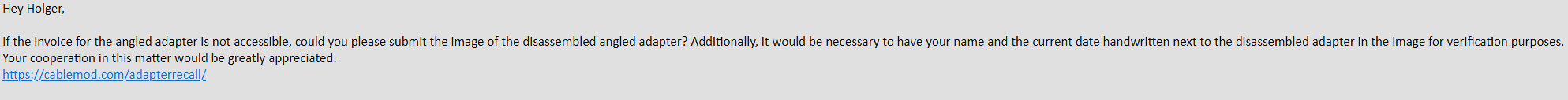

Wenn man keine Rechnung mehr hat reicht ein Bild des zerstörten Adapters, Name und Datum ;-)
