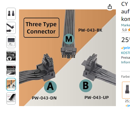

Am besten einfach einen Bogen um Netzteile machen, die netzteilseitig einen anderen Stecker als 12VHPWR/12V-2x6 mitliefern. Dann muss man sich auch nicht mit irgendwelchen Adaptersteckern herumschlagen, sondern kann ein entsprechendes Kabel aus dem freien Markt nutzen.
Deren Qualität man oft auch als Zweifelhaft betiteln darf wenn sie nicht von bekannten, etablierten Herstellern stammen. Der Kabelmarkt für PC und Netzwerk ist teils regelrecht überschwemmt von Anbietern, die für viel Geld lediglich CCA (Copper-Clad Aluminium) Leitungen verkaufen. Die ergänzen das Problem der schlechten Stecker dann noch durch schlechte Leitfähigkeit. :)
