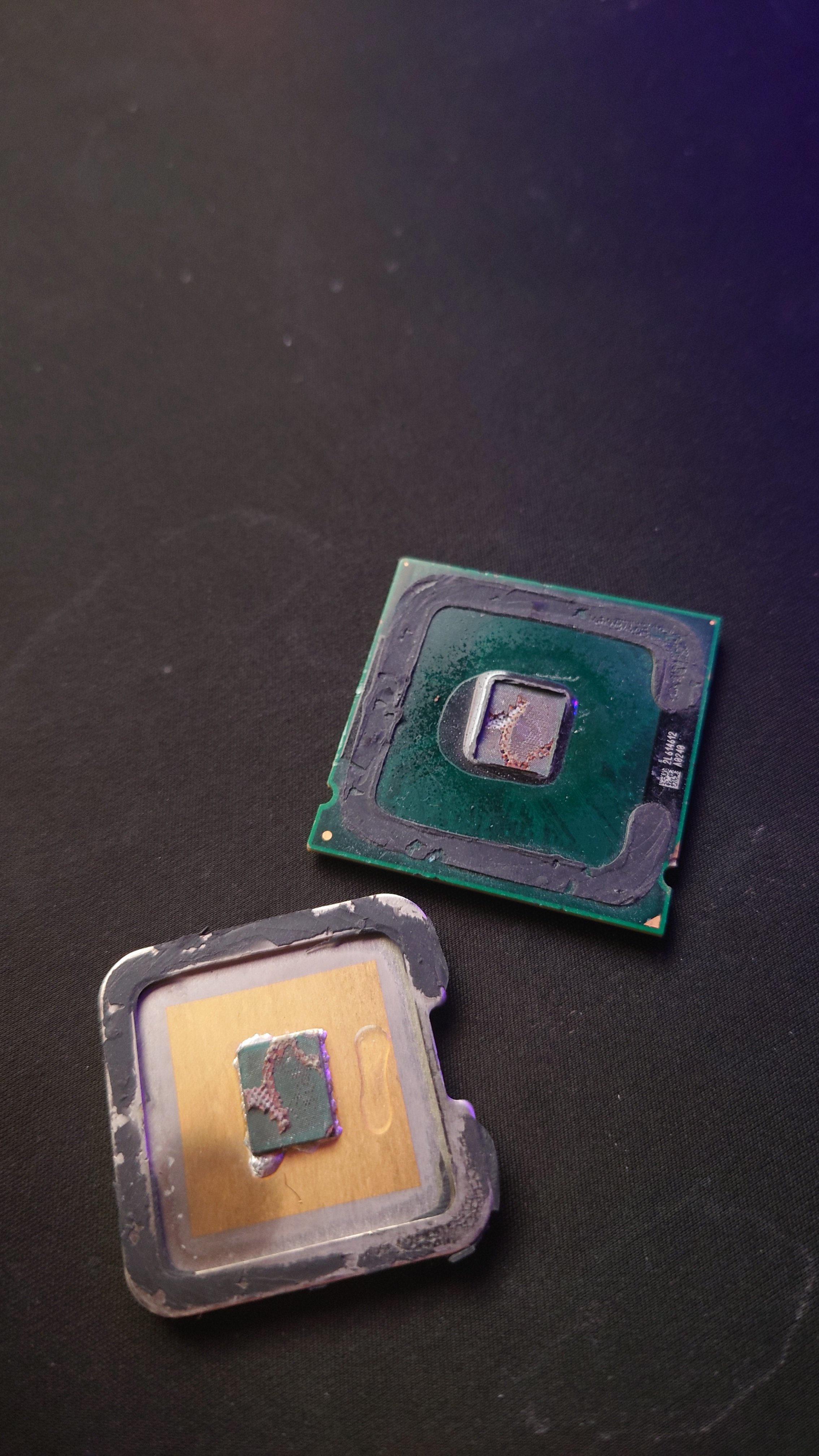

@derfernseher besagte Übungscpu besitze ich sogar noch😂 Intel Celeron D352 😂
Der 4790K wurde erfolgreicher geköpft
