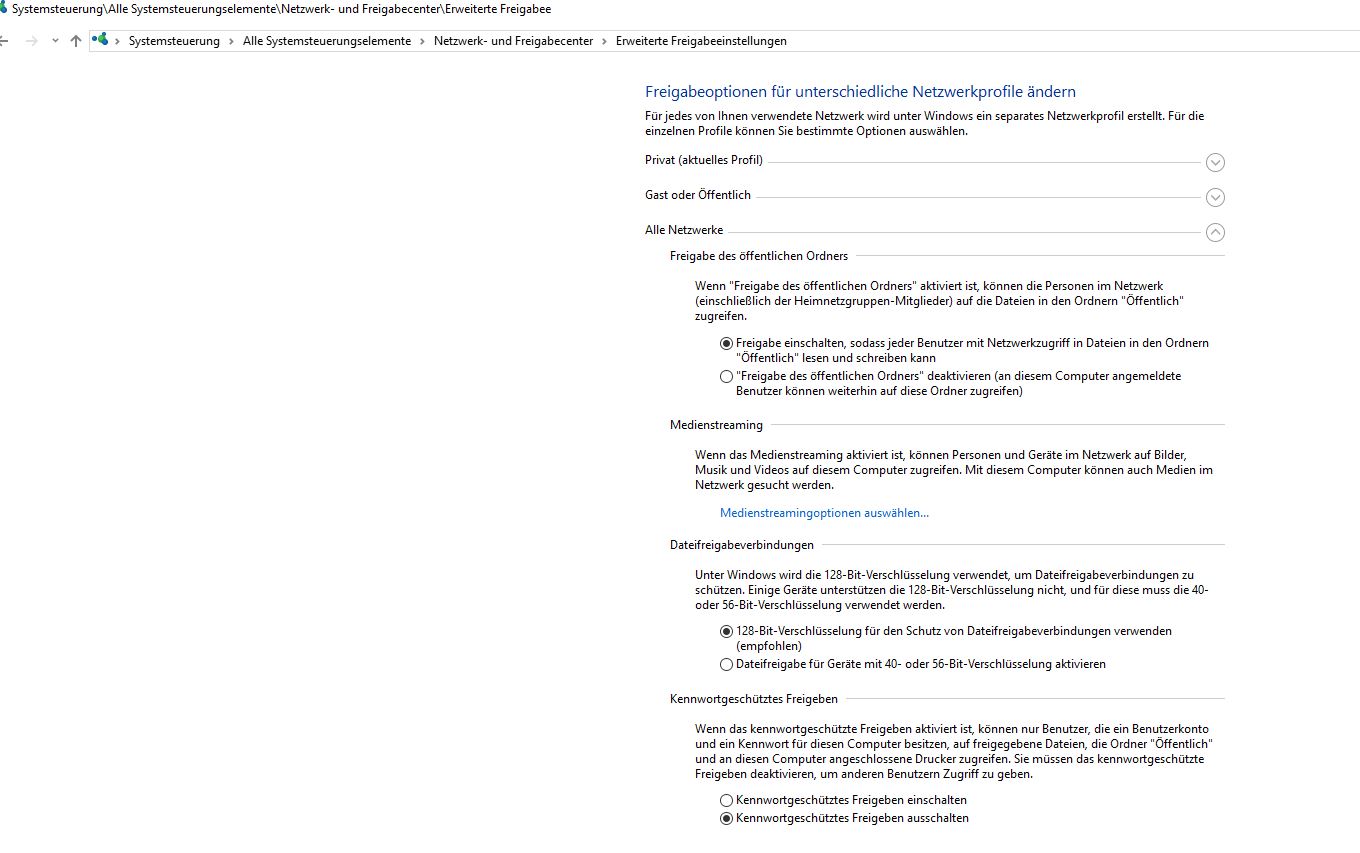

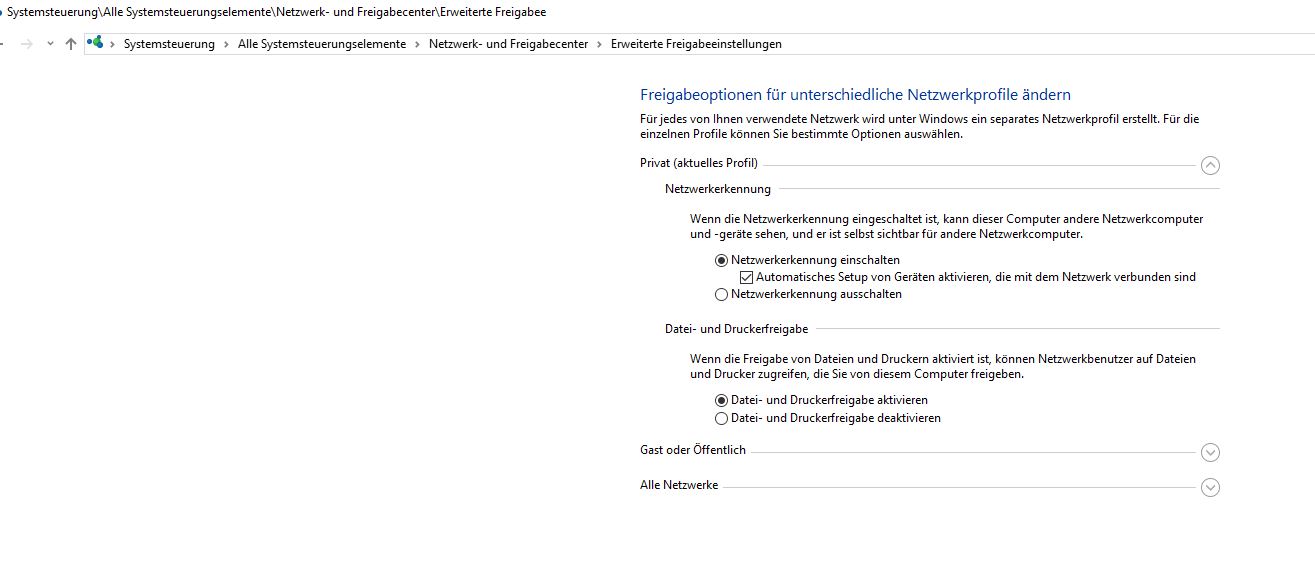

Kontrolliere mal das hier:
Welches Windows wird genutzt?
@hildefeuer sieht genauso aus,ausser dass Datei- und Druckerfreigabe deaktiviert sind, aktivieren nicht möglich
