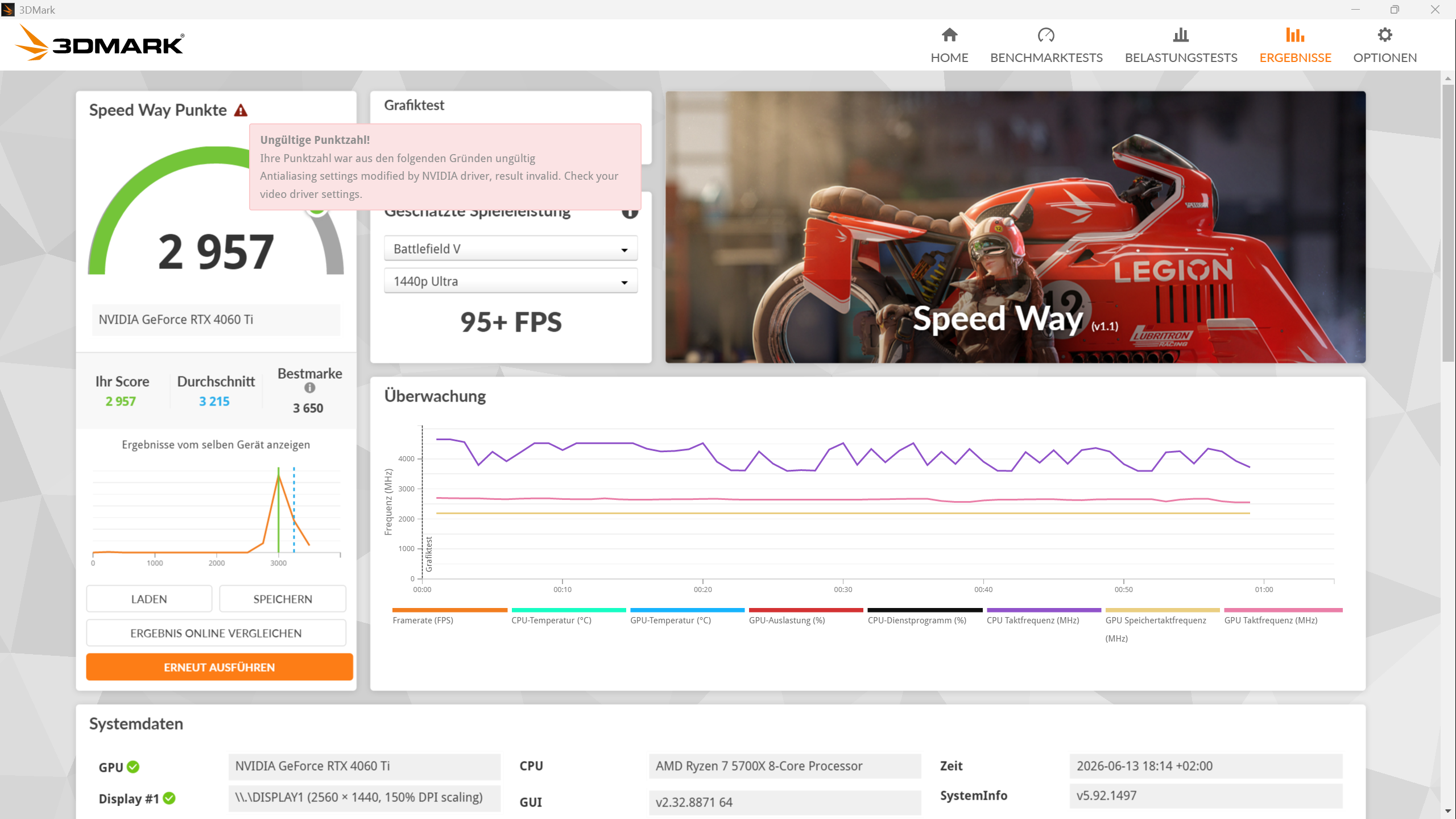

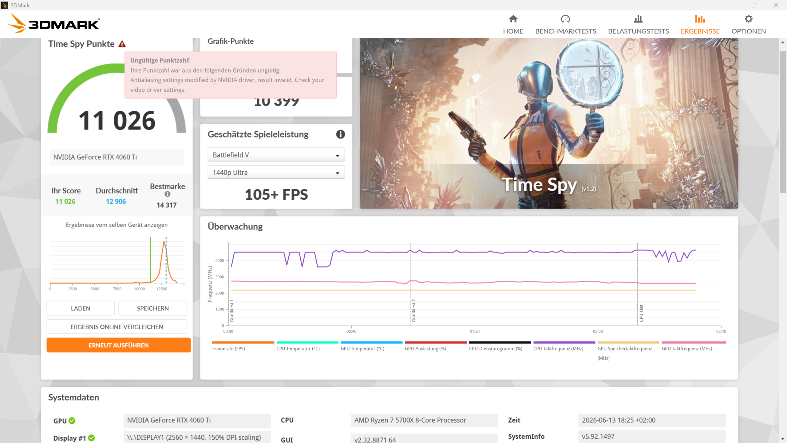

Moin,
habe eben den 3D Mark gemacht, und mir ist aufgefallen das nur ich oben links dieses rote Dreieck mit einer Meldung habe.
Was genau will mir das sagen ??
Muss ich diese Funktion ( welche das auch immer ist ) zu jedem Benchmark ausstellen ??
Muss wie im Benchmark empfohlen VSync ausgestellt werden ??
Oder am besten alles so lassen wie ich es mir eingestellt habe ( also den Grafiktreiber ).
Bilder liegen bei.

So wie sich die Fehlermeldung liest, überschreibt eine Einstellung deines/deiner NVIDIA-Treibers/-App u.a. die Kantenglättungs- und VSync-Einstellungen des 3DMarks, das Ergebnis ist damit mit anderen Einstellungen als den Default-Settings entstanden und somit ungültig bzw. eben nicht repräsentativ vergleichbar mit den Durchläufen mit Standardeinstellungen. Daher der Hinweis.
Es steht doch schon alles da.
Du hast eine Anti Aliasing einstellung im Treiber gesetzt die das Ergebnis beeinflusst.
Und du hast eine Maximale Framerate gesetzt und wenn der Benchmark höhere Fps als diese produzieren würde kommt natürlich am Ende ein falsches Ergebniss raus.

Vermutlich eines davon oder alle das Problem. Grundsätzlich machts auch keinen Sinn so ein Benchmark mit Vsync laufen zu lassen. Für 3DMark sollten alle Grafikeinstellungen des Treibers auf "default" gesetzt werden.
Habe schon ewig keine Nvidiakarte mehr und nutze Linux - aber ich würde halt für 3dmark ein Profil erstellen, welches alle Grafikeinstellungen mit Default überschreibt, so dass du nicht an den globalen Settings rumschrauben musst. Wie du das machst musst du jemand mit Nvidia/Windows fragen. :D
Edit
Sehe gerade: Eigentlich zeigt es dir doch bei deinem Screenshot an was verändert wurde - alles was "dick" geschrieben steht zurücksetzen.

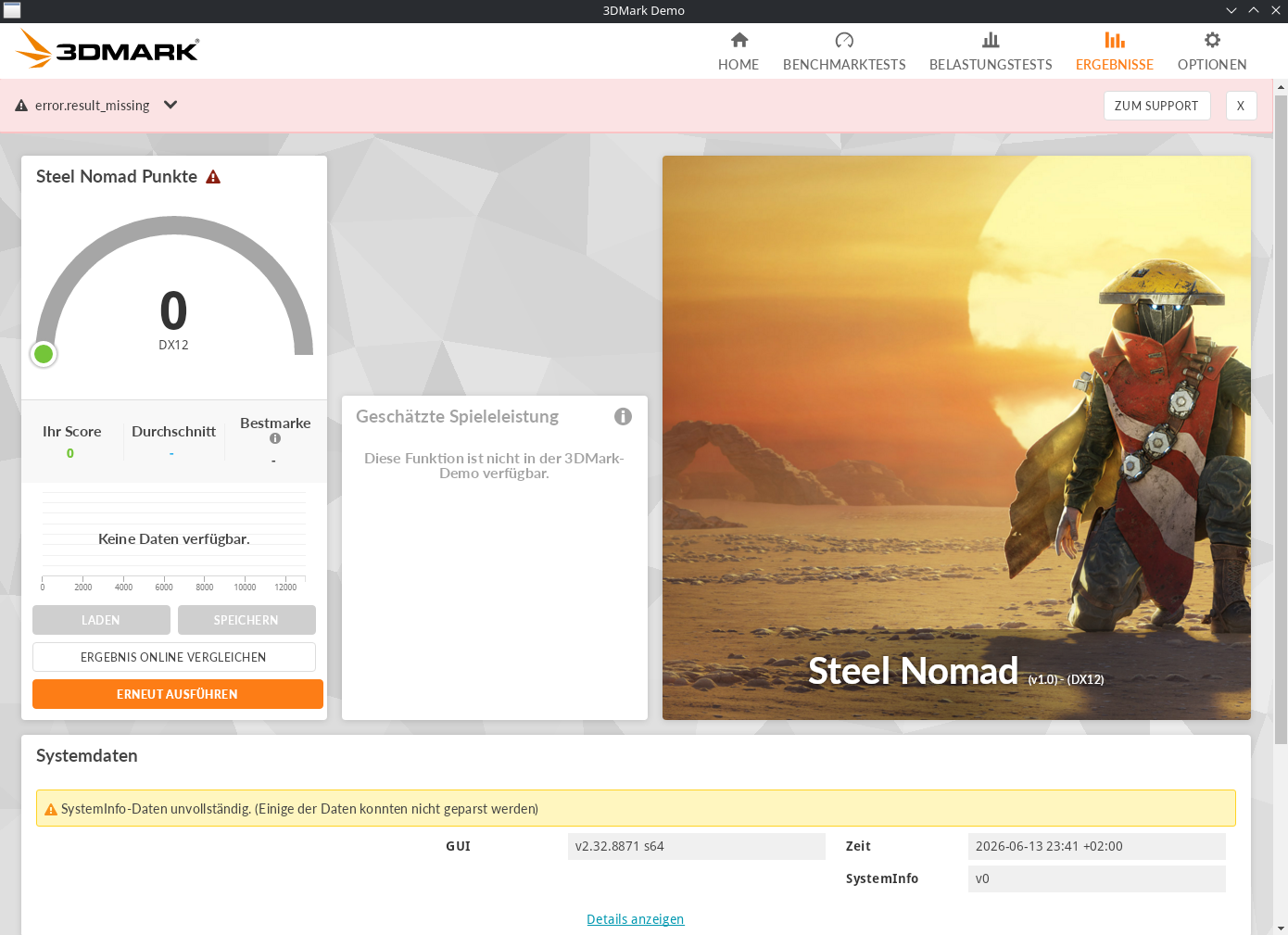

Ich klink mich hier mal ein, weil ich auch ein aktuell unlösbares Problem mit 3DMark habe.... naja, eigentlich 2:
Problem 1 ist das "error.result_missing" wenn ich es starte (Garuda Linux, div. Proton-Versionen getestet)

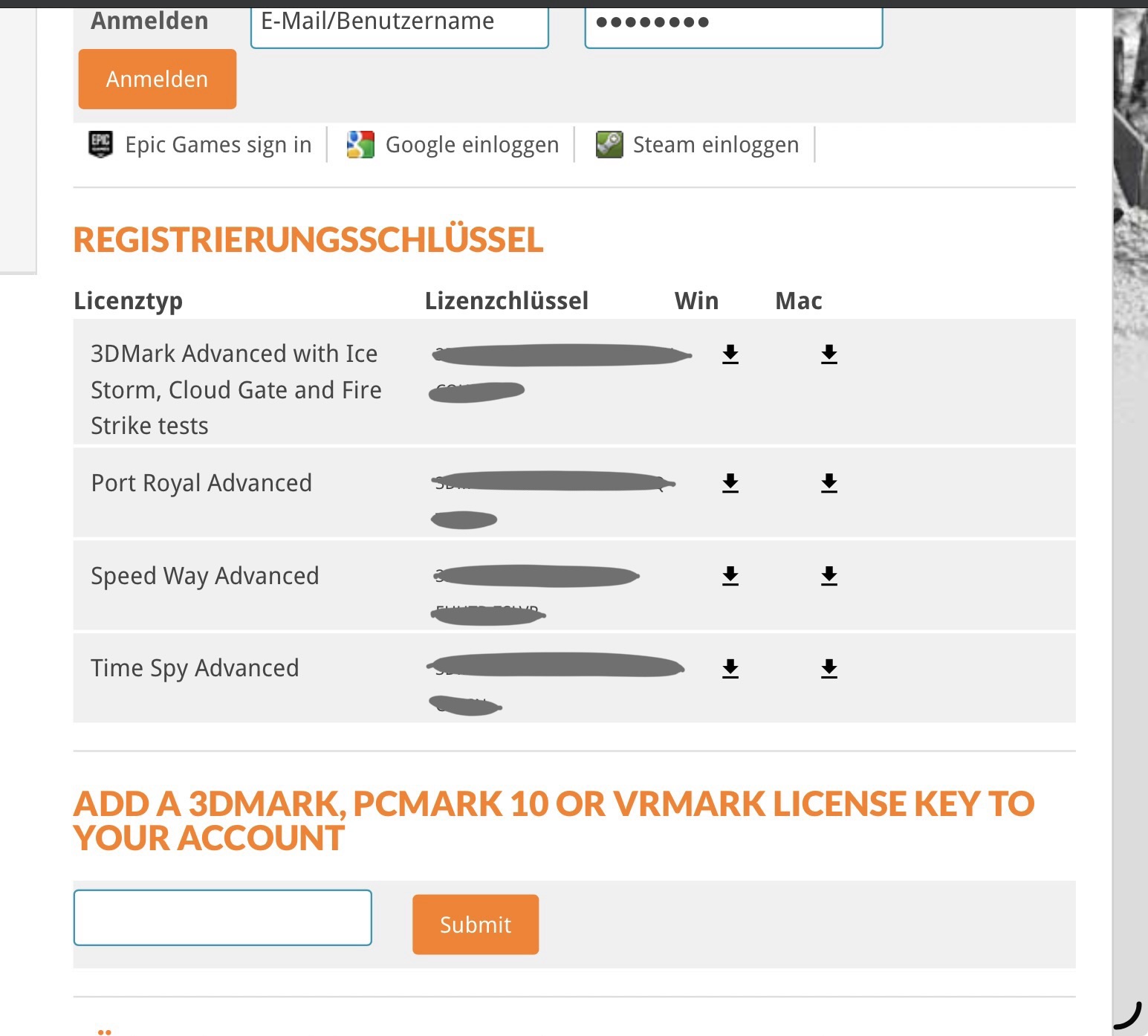

Problem 2 ist, dass es eigentlich nicht die Demo-Version sein sollte, ich hab das irgendwann 2016 mal gekauft (was mir auch auf der Support-Seite angezeigt wird: 30.12.2016 gekauft) -> wo kann ich mir nochmal den Key anzeigen lassen, um es auch innerhalb der Software freizuschalten?
Metalveteran schrieb:
Problem 2 ist, dass es eigentlich nicht die Demo-Version sein sollte, ich hab das irgendwann 2016 mal gekauft (was mir auch auf der Support-Seite angezeigt wird: 30.12.2016 gekauft) -> wo kann ich mir nochmal den Key anzeigen lassen, um es auch innerhalb der Software freizuschalten? […]
Auf 3dmark.com unter Einstellungen:
