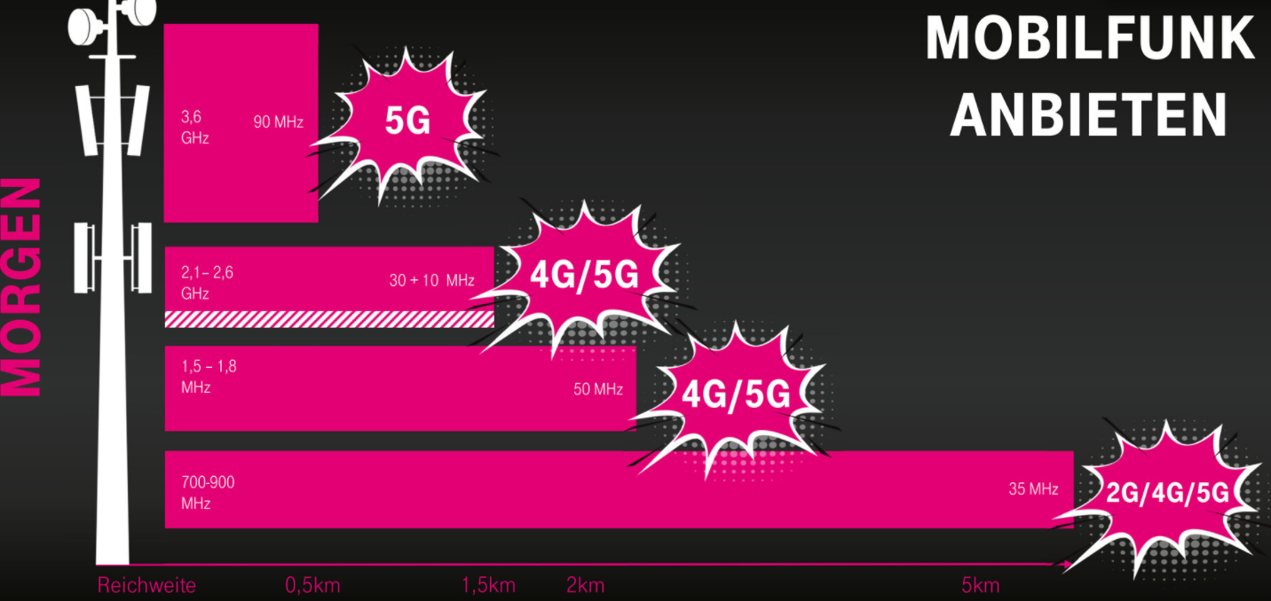

NJay schrieb:
Das 5G auch auf 700Mhz laufen gelassen wird nicht. Mir waren nur die Frequenzen um 2Ghz herum bekannt.
Ich empfehle das Bild aus dem Artikel.
Reaktionen: chartmix und NJay
Wobei auch da LTE auf 700Mhz funken kann, da LTE ja die Grundversorgung darstellen soll wuerde ich nicht davon ausgehen, dass es viele Standorte gibt, an denen es 700MHz 5G durch die Wand schafft, es aber keinen passenden LTE Mast in der naehe gibt.
Reaktionen: xexex
Ja natürlich kann. Aber eben nicht muss. Die 700 MHz sind eine mögliche Frequenz für 5G, die 2100 Mhz sind eine mögliche Frequenz für 4G. Es ist folglich keine Folge von 5G wenn Du weniger Reichweite hast sondern eine Folge der verwendeten Frequenz. 5G kann die ganz hohen Frequenzen und dort sind die sehr breiten Frequenzblöcke zu finden mit denen sich die Werbewirksamen sehr hohen Bitraten erzielen lassen. 5G kann aber auch die relativ niedrigen Frequenzen in denen bisher 4G/UMTS war.
