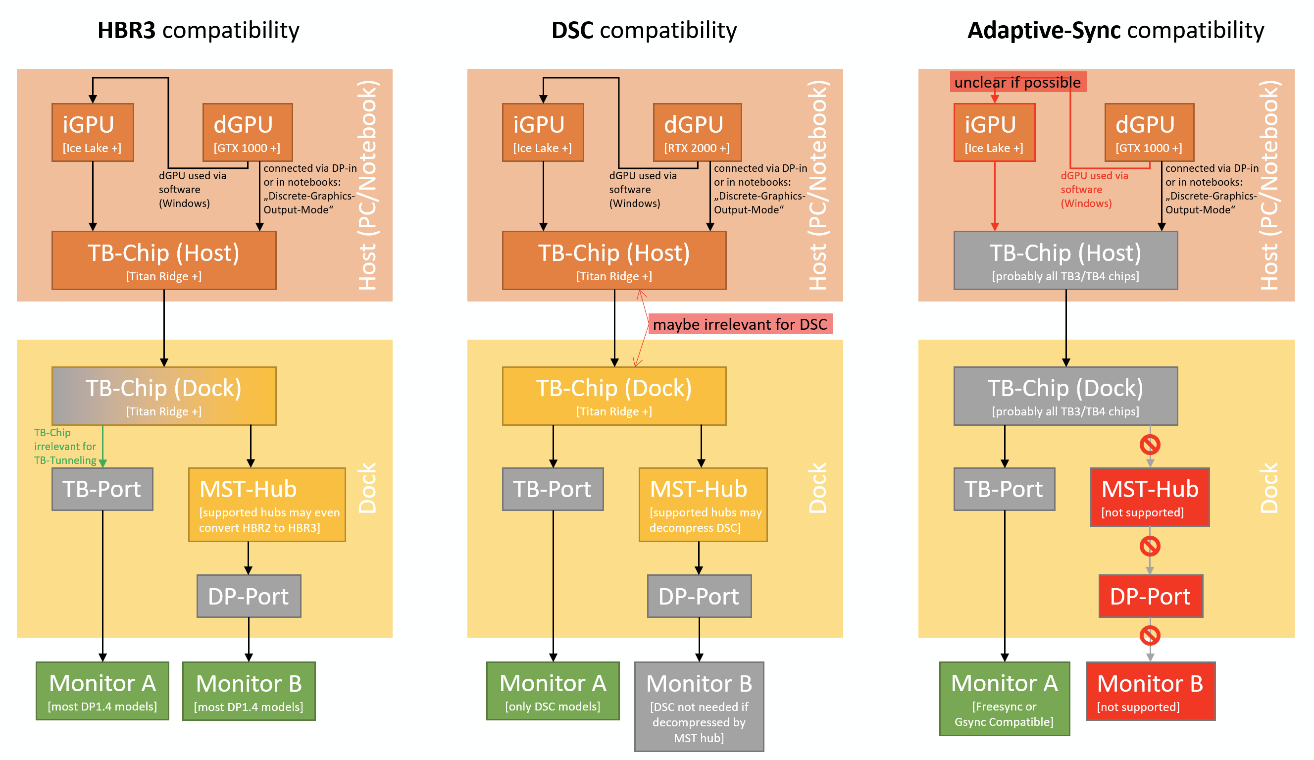

  • DSC
    • Das Dell WD19TB und das Lenovo-Dock unterstützen beide DSC (Lenovo auch laut Handbuch)
    • alle MST-Hubs in der Kette müssen DSC unterstützen
    • Anforderungen an Geräte-Kette für DSC-Unterstützung:
  • HDR
    • HDR geht allgemein nicht mit Skylake-CPU, aber selbst mit Kaby Lake benötigt man mindestens die Intel-Firmware NVM 14.0
    • Aktivierung von HDR bei HDMI erfordert oft Neueinstecken
    • Anforderungen an Geräte-Kette für HDR-Unterstützung:
  • Adaptive Sync (FreeSync, GSYNC Compatible) geht höchstens am Thunderbolt-Port
    • auswählbar ist dies auch bei DSC-Nutzung von PC zu Dock, aber das kann zu Instabilitäten führen (Ob das an DSC 1.1 liegt ist offen.)
    • Anforderung GSYNC Compatible via DP: mindestens GTX1000-Serie benötigt
    • Anforderung GSYNC Compatible via HDMI: mindestens GTX1600/RTX2000-Serie benötigt
    • Anforderungen an Geräte-Kette für Adaptive-Sync-Unterstützung:

    • Für hohe Auflösungen/Frequenzen wird HBR3 benötigt, folgende Anforderungen müssen dafür erfüllt sein:

So... viele der Diskussionen bzgl. Kompatibilitäten lassen sich darauf zurückführen ob HBR/HBR2/HBR3 unterstützt werden oder ob die Kette sogar auch DSC-Komprimierung oder auch Adaptive Sync mitmacht.
Daher habe ich mal versucht, die relevanten Glieder der Anschluss-Kette darzustellen. Alles was relevant ist, ist farbig dargestellt [mit der Mindest-Anforderung in Klammern]:
Feedback und Korrekturen erwünscht! Ich bin mir bei einigem noch unsicher, deshalb ergänze ich das noch nicht im ersten Post.
PS: Eine dedizierte Grafikkarte lässt sich entweder direkt per Kabel von Grafikkarte zu DP-in-Port auf dem Mainboard reinschleifen oder ohne Kabelverbindung nur per Software einbinden. Daher gibt es im Baum die zwei Pfeile ab "dGPU".
Edit: HBR3-Baum angepasst: bei direktem Thunderbolt-Durchleiten (tunneln) ist zumindest die Generation des Thunderbolt-Chips im Dock egal.
Reaktionen: species_0001

Ich fasse zusammen:
  • die Dell WD19TB unterstützt DSC :cheerlead:
  • Adaptive Sync geht höchstens am Thunderbolt-Port (bereits bekannt), aber das geht nicht mehr wenn DSC vom PC zum Dock genutzt werden muss. (Ob das an DSC 1.1 liegt ist offen.) [Weiter unten sagst Du aber, dass Adaptive Sync und DSC gleichzeitig gingen?]
  • Displayport-Bandbreiten (HBR, HBR2, HBR3) werden nach Bedarf einmalig zu Beginn durch das System festgelegt und zwar mit jeweils voller, fixer Bandbreite. Daten (USB) haben keine fixe Bandbreiten-Festlegung und nutzen dynamisch die übrig bleibende Bandbreite.
  • Neukonfiguration im Bildschirm löst Bandbreitenverteilung erneut aus für den Bildschirm selbst und alle nachgeschalteten Geräte
  • Nach dem MST-Hub vom Dock werden nur SST-Geräte unterstützt
  • ich muss trotzdem noch ein Alder-Lake System kaufen, damit wir alles nochmal mit eingeschleifter dGPU via DP-in testen können 😉
