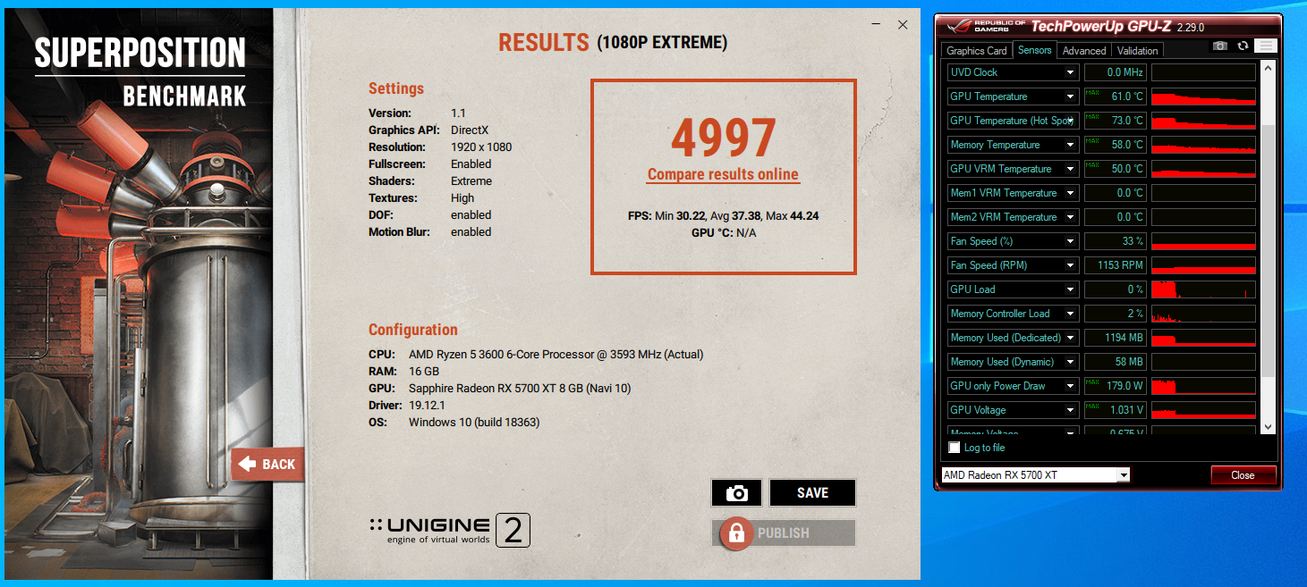

selbst mal 1.150v getestet

Muss morgen mal nochmal testen, du hast mit weniger Takt, weniger Watt und mehr Volt fast die gleiche Punktzahl wie ich..limitiert bei superposition irgendwas?
Ah anderer Treiber
