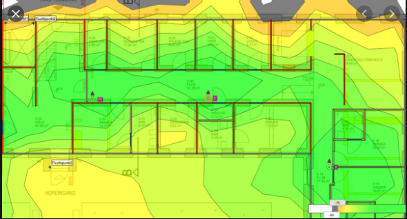

Der Wohnungsscreenshot hat rein gar nichts mit einer auch nur annähernd zutreffenden Funkfeldberechnung zu tun. Sieht man recht schnell am Flur. Da dort keine Hindernisse zwischen AP und Eingangsbereich sind, müsste die Signalstärke im Eingangsbereich sehr viel höher sein.
Der Ekahau-Screenshot zeigt keine Wände aus Pappe, sondern irgendwas mit 3-6db pro 0.3m. Die Farbe der Wände codiert die Wandtypen. Wenn du schonmal damit gearbeitet hast, dann weisst du welche das sind.

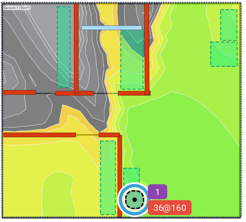

Ich hab spaßershalber mal die Wohnung aus dem Screenshot mit einer aktuellen Ekahau-Version grob nachgebaut (und sie ca. 90m^2 groß gemacht), rot sind 25cm dicke Ziegelwände, alle Obstacles über einem Meter Höhe und die Duschglaswand sind mit drin. (nicht verwirren lassen: die Breite der Wandlinien wird nicht maßstabsgetreu abgebildet, aber die Wanddicke wird korrekt berechnet.)
Der simulierte Router sendet mit Pille-Palle 2.2 dBi-Dipolantenen auf 2.4 und 5GHz, eingespeist wird ein 14 dB-Signal, also nicht mal volle Power. Visualisiert wird das 5 GHz-Signal.
Wie man sieht, hat es rein gar nichts mit der obigen Darstellung der Wohnung zu tun. Das Signal geht frei in den Flur und bekommt erst in der Küche ein Problem. Wobei grau hier schon ab -67dBm beginnt, was noch für höhere Übertragungs-Raten als via die schmaleren 2.4GHz-Kanäle taugt. Grau bedeutet also nicht, dass die Verbindung schon verloren geht.
Positioniert man die Kiste anders, sieht es schon ganz anders (in dem Fall mieser) aus.
Wenn man sich mehr als 10 Minuten Zeit nimmt, dann wird so ein Modell entsprechend detaillierter und genauer. Bei einem echten Survey geht man anschließend die Fläche ab und gleicht die Simulationergebnissen mit den realen Ergebnissen ab, um bis dahin unbekannte Faktoren zu entdecken. Denn der Durchsatz ergibt sich ja nicht allein aus der Signalstärke, sondern aus dem Abstand zum Noise & Co. Da den meisten diese Werkzeuge nicht zur Verfügung stehen und Router einfach so aufgestellt werden (WAF-Faktor!), kommt es oft zu suboptimalen Ergebnissen.
