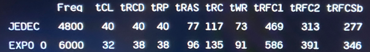

also ich nehm prinzipiell alles was an cpu performance geht, auch den expo modus des ram (wobei ich da gern auch mal ohne teste)....lief auch alles super bis mein headset kaputt ging und ich jetzt mit den offenen kopfhörern meine wakü lauter höre als meine gpu und mir denke...wtf.....die kühlt nur 50w und macht so nen lärm..,naja, hab ich ja schon geschrieben wie es dazu kommt und was mein ziel ist, falls es interessiert ;)

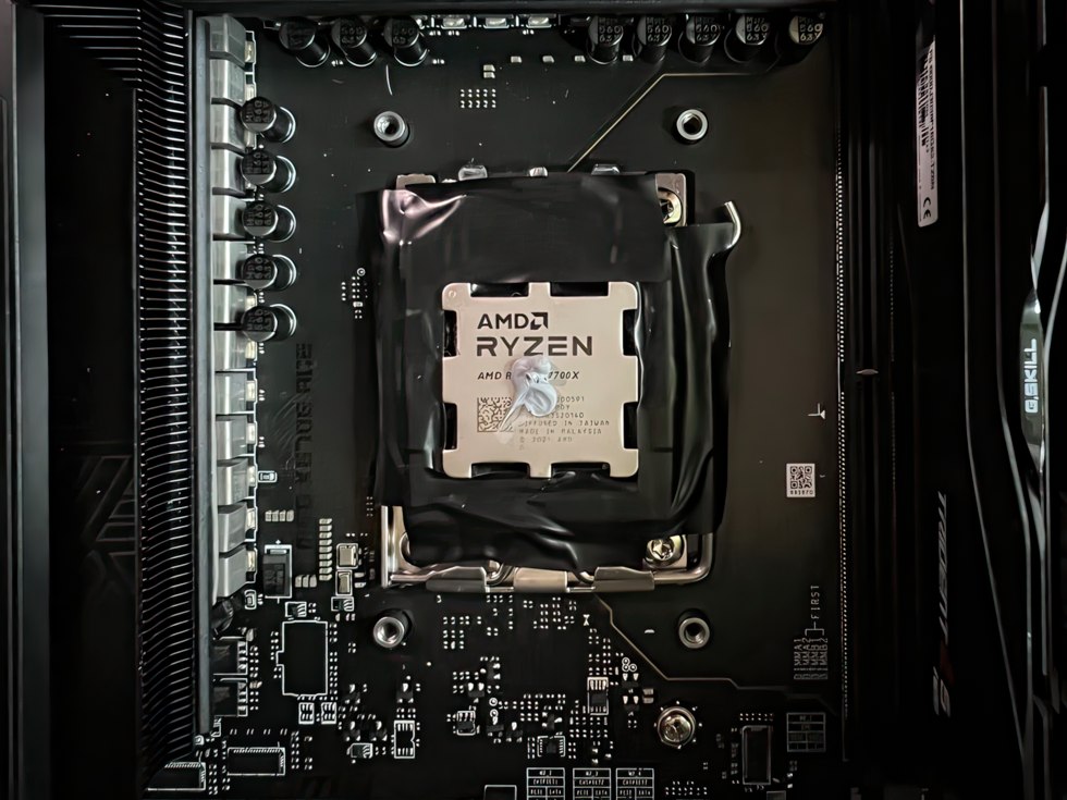

Man sollte übrigens kein X auftragen bei der Wärmepaste bei Ryzen 7000 sondern einen größeren Kleks mittig.
https://www.igorslab.de/en/amd-ryze...nalysis-temperatures-hotspots-and-problems/2/

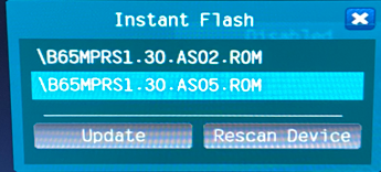

Zum BIOS: Ich war bereits auf dem 30.AS02, und bin jetzt auf A5.

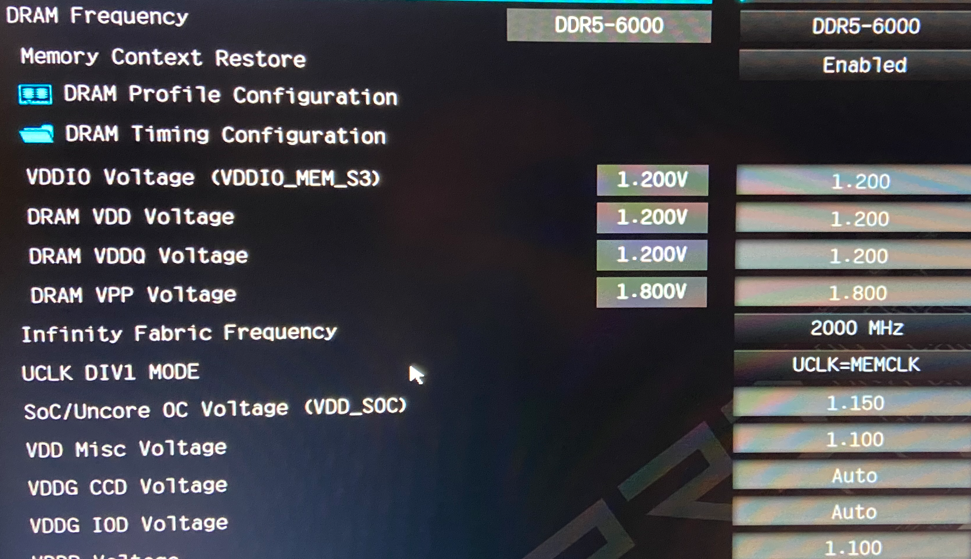

Bezüglich der Spannungen lief er bei mir wirklich CP2077 stable mit:
VDDIO VDDQ VPP 1,2V --- SOC 1,15V --- VDDP 1,1V --- VDD Misc 1,1
Bin jetzt mit allen bei 1,2V, ausser VDD Misc
VDDP Auto kann ich nicht einstellen.

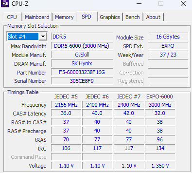

EXPO Profil ist geladen:
Woran erknne ich A oder M Dies?

@Sannyboy111985 Natürlich kannst du auto einstellen einfach den wert löschen mit <- enter dann steht auto drinn. du hast da einen dicken klops drinn wenn das so sein sollte du hast soc und vddp auf 1.2v. autsch! sofort bitte vddp auf auto oder 0,95v stellen.
Ja du dürftest skh a-die haben, einfach mal die werte aus dem obigen Video testen ob es läuft. du hast das selbe kit denke ich gskill flare x5 6000 cl30 und cl32 sind a-die skh.
Ich hatte dir schon gesagt oben dass 1.2v kritisch sind für dram, bitte mal auf 1.25v setzen dram vdd=vddq=vddio. normal sind 1.35v für 6000.
und mal die cpu und ram termination settings alle auf auto stellen das ist unter dram profile oder timing in dem sub menu dann noch mal sub menu da wo diese komischen QZ/6 oder dergleichen settings stehn alles auf auto.
if kannst du testen ob 2133 läuft sonst 2033. aber alles nacheinander testen mit occt...

und ja das 1.30 as05 bios ist das beste bisher, boot zum windows desktop in 10 sekunden, der bug dass einmal pro woche ein neues ram training notwendig war scheint auch gefixt zu sein.
