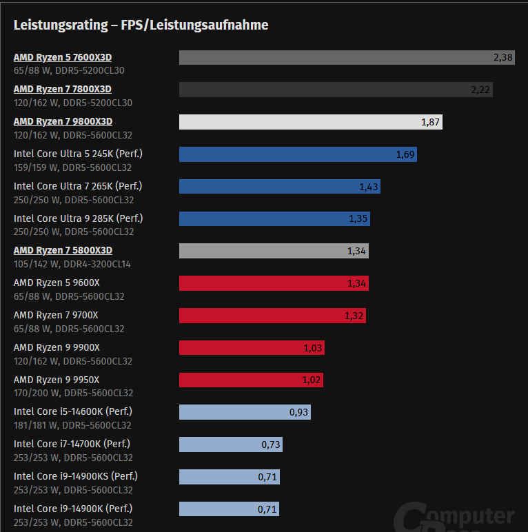

Wie kommst Du darauf? bin nicht genervt. Und selber nutze Ich einen Intel 12700K zum zocken. Bin aber gerade dabei einen 9800X3D zusammenzustellen und bald in Betrieb zu nehmen. Und ja mir ist es egal was ein Gaming PC im Idle verbraucht. Denn wie jetzt x fach geschrieben habe Ich selbst wenn Ich mal eine Stunde Youtube schaue es nach 6 Minuten zocken wieder raus. Und wie auch schon oft gesagt sieht man ja deutlich wie es mit der gesamt Effizienz ausschaut:
https://www.pcgameshardware.de/CPU-...r-Effizienz-Index-fuer-Prozessoren-1341682/3/
mehr bedeutet hier gleich besser! Ich sehe hier Intel erst wenn man weit nach unten scrollt.
Reaktionen: ToroRosso
till69 schrieb:
Den Typ oben, der 100W beim zocken sparen will, sollte man nicht ernst nehmen und Ihn in seinem Glauben lassen.
Nun ja als IDLE Missionar willst Du eben immer nur darauf schauen. Nur die wenigsten interessiert das überhaupt. Und ja klar der Intel ist im Leerlauf super! Aber Ich und sicher viel andere erwarten von Ihrer CPU, gerade wenn es zb um einen Gaming PC geht, doch was anderes. Und hier geht es diesen Menschen wohl eher darum wie effizient die gewählte CPU ist! Und da kann man dem Minister für IDLE auch 1000x aufzeigen was alle Test zu den X3D CPU´s sagen:
so könnte Ich noch viele auflisten. Jeder Test belegt die enorme Effizienz der X3D CPU´s. Und nochmals jeder weiß, auch Dank Till69, das diese AMD CPU´s im IDLE mehr verbrauchen als ein Intel. Was dann aber im Gesamtrating einfach irrelevant ist. Wer also zocken will auf höchstem Niveau und dabei wert auf eine möglichst hohe Effizienz legt kauft zur Zeit AMD. Was auch alle Kauf Zahlen mehr als bestätigen. Wer allerdings nur im IDLE hängt der kann sicher besser Intel wählen.
Für mich zb dann auch ein kleiner Vorteil weil mein jetziger 12700K dann den 5600G ablösen kann da Ich zum zocken auch auf X3D wechseln werde.
@till69: Ich wünsche Dir weiterhin viel Spaß bei Deiner IDLE Mission. Wäre interessant wie viele sich hier überzeugen lassen satt einem AMD dann doch einen Intel zum zocken zu kaufen?
