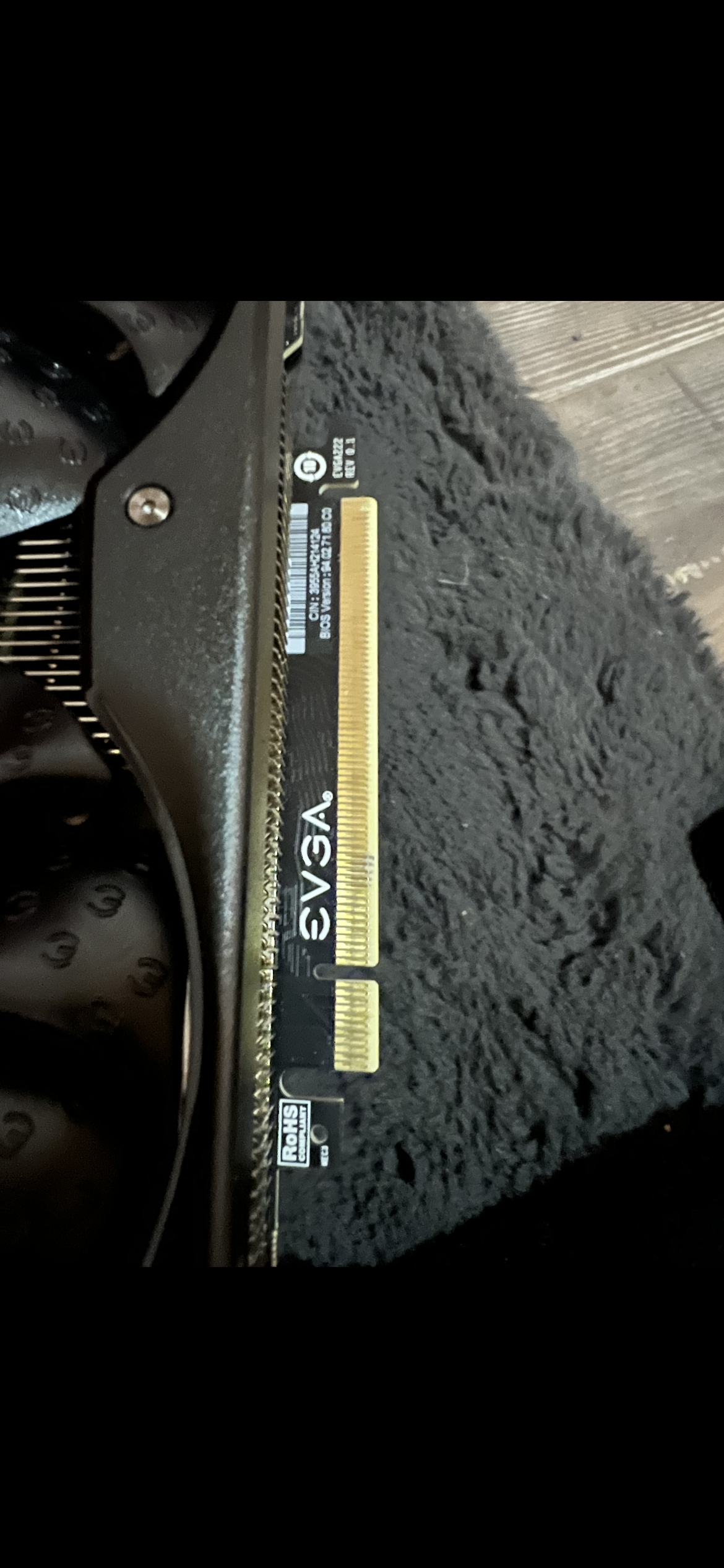

Ich habe zur Zeit Probleme mit freezes, die immer einige Minuten nach Systemstart auftreten. Ich kann den PC nur herunterfahren, wenn ich den Strom wegnehme. Auf einen hard shutdown reagiert das System nicht. Die Grafikkarte funktioniert fehlerfrei deshalb die Frage kann es etwas mit dem PCI-E Slot zu tunhaben?
Abgenutzter PCI-E slot?!

Wenn die Grafikkarte deiner Meinung nach fehlerfrei funktioniert (und es somit nicht daran liegen sollte), wieso dann das Foto?Crezzy schrieb:Die Grafikkarte funktioniert fehlerfrei deshalb die Frage kann es etwas mit dem PCI-E Slot zu tunhaben?
Hast du eine iGPU? Gegentesten. Anderen Slot schon probiert?

Du fragst nach dem (abgenutzten) Slot und zeigst ein Bild der Grafikkarte. Zusammenhang?!
Warum der PC nicht richtig herunter fährt kann auch an einem zerschossenen OS liegen oder angeschlossenen Geräte und Defekte von Komponenten. Das lässt sich aber ohne weitere Infos und Gegentesten deinerseits anschließend jetzt nicht sagen.

Nein, ich habe keine iGPU das problem ist das die Karte jetzt wassergekühlt ist und ich sie somit nur sehr aufwändig in nen anderen slot testen kann. Meine Hardware: 3080Ti XC3, R9 5900x, Crosshair Viii Dark Hero, 970 evo plus, Dark Power 12 1000W. Ich wollte mich mit dem Foto nur versichern das nicht nur ich denke das es daran nicht liegen kann.Drewkev schrieb:Wenn die Grafikkarte deiner Meinung nach fehlerfrei funktioniert (und es somit nicht daran liegen sollte), wieso dann das Foto?
Weißt du vielleicht irgenwas was helfen könnte?

Die Kontaktspuren sind teils ziemlich am Rand der Flächen, also irgendwas ist da ungenau. Versuche die Karte in die entgegengesetzte Richtung zu schieben, also in Richtung Front.

Donald Duck schrieb:Die Kontaktspuren sind teils ziemlich am Rand der Flächen, also irgendwas ist da ungenau. Versuche die Karte in die entgegengesetzte Richtung zu schieben, also in Richtung Front.
Die Karte ist mit PCI-E 4.0 x16 angebunden die Grafikkarte wird es anscheinend nicht sein. Ich glaub ich weiß jetzt was es sein könnte dank den Kommi von SpamBot. Ich hatte mal einen Kondensator von dem Board abgebrochen und wieder angelötet aber halt wirklich nicht gut.Khalinor schrieb:Ich hatte zwar keine Abstürze, habe allerdings irgendwann mal zufällig bei meiner alten 1080 in GPU-Z gesehen, dass sie statt mit x16 nur mit x8 lief. Sie hing etwas schief im PCIe-Slot und hatte keinen vollen Kontakt.

Crezzy schrieb:Nein, ich habe keine iGPU das problem ist das die Karte jetzt wassergekühlt ist und ich sie somit nur sehr aufwändig in nen anderen slot testen kann. Meine Hardware: 3080Ti XC3, R9 5900x, Crosshair Viii Dark Hero, 970 evo plus, Dark Power 12 1000W. Ich wollte mich mit dem Foto nur versichern das nicht nur ich denke das es daran nicht liegen kann.
D.h. der Rechner läuft exakt seit dem Umbau auf WaKü nicht mehr stabil?
Hast du schonmal die Temperaturen beobachtet?
Auf dem Foto sieht man zwar schon deutliche Abnutzungsspuren an der Kontaktleiste,
sieht aber eigentlich noch gut aus. Warum sieht die Karte so aus?
Ansonsten halt auch einfach mal sicherstellen, dass es nichts anderes ist:
Aktuelle BIOS-Einstellungen speichern, dann auf Default resetten und erstmal
schauen ob es damit immer noch crasht.
Auch wenn du sie wegen der WaKü schlecht ganz ausbauen kannst, könntest du die Karte ja trotzdem
mal ein paar cm aus dem Slot heben, wenn möglich auch nochmal mit einem Tuch über die Kontaktreihen
vorn und hinten wischen, und nochmal neu reinstecken. Die PCIe Steckverbindung (so wie viele andere auch)
macht tatsächlich gerne mal Probleme, die sich durch neu-stecken oft lösen lassen.
