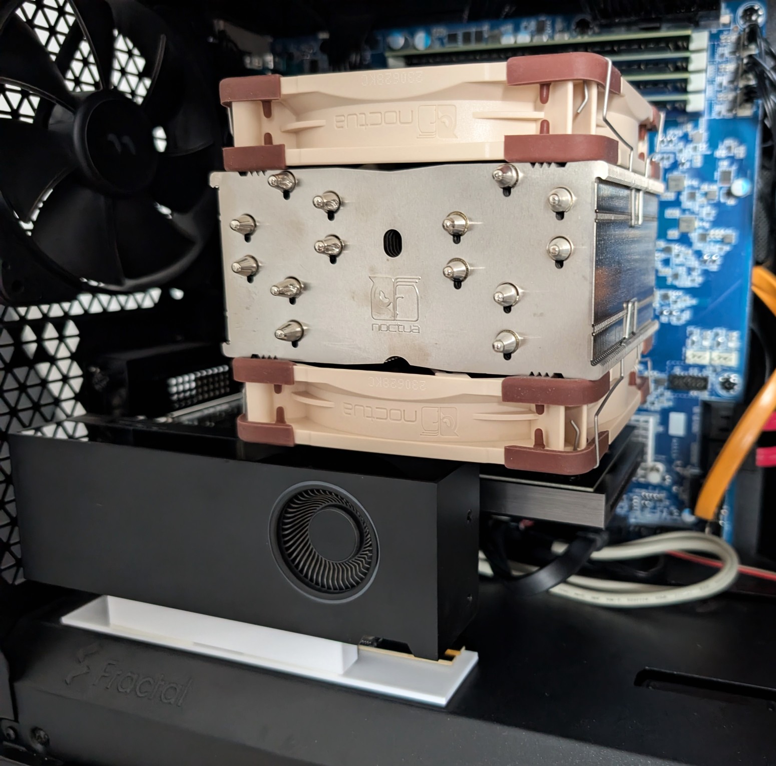

System: AMD Ryzen 5950X, 96GB ECC RAM, Gigabyte MC12, NVMe RAID, TrueNAS (25.10.4)
Die GPU steckt via RIser Kabel im PCIe 4.0 x4 Slot da der PCIe x16 Slot durch die 4x4 Bifurcation Karte belegt wird.
Der Server erkennt die GPU sofort, TrueNAS installiert den 570 Treiber und ich kann (meistens) Ollama via Docker laufen lassen, Temperaturen und Auslastung passen. Leider hängt sich das Ganze dann jedoch nach X Minuten auf.

Tatsächlich war es wie von euch vermutet das x4 Riser-Kabel, von "Kalea Informatique", das Kabel funktionierte wunderbar mit einem PCIe 3.0 SAS Controller aber anscheinend reicht das Kabel nicht für eine PCIe 4.0 75W Grafikkarte. Daher habe ich mir ein LINKUP PCIe 5.0 x16 Riser-Kabel besorgt und mit dem 3D-Drucker eine passende Halterung gedruckt.
Ursache: PCIe 4.0 x4 Riser-Kabel
Lösung: PCIe 5.0 x16 RIser-Kabel
Der PCIe x4 Slot auf dem Gigabyte MC12 unterstützt bis zu 75W, die GPU ist ab Werk sicherheitshalber auf 70W begrenzt und kann per Treiber problemlos herabgesetzt werden. Ich nutze zudem den M.2 PCIe 3.0 x1 Slot für 2.5 Gbit LAN, was sich selbst bei den HDDs bemerkbar macht.
