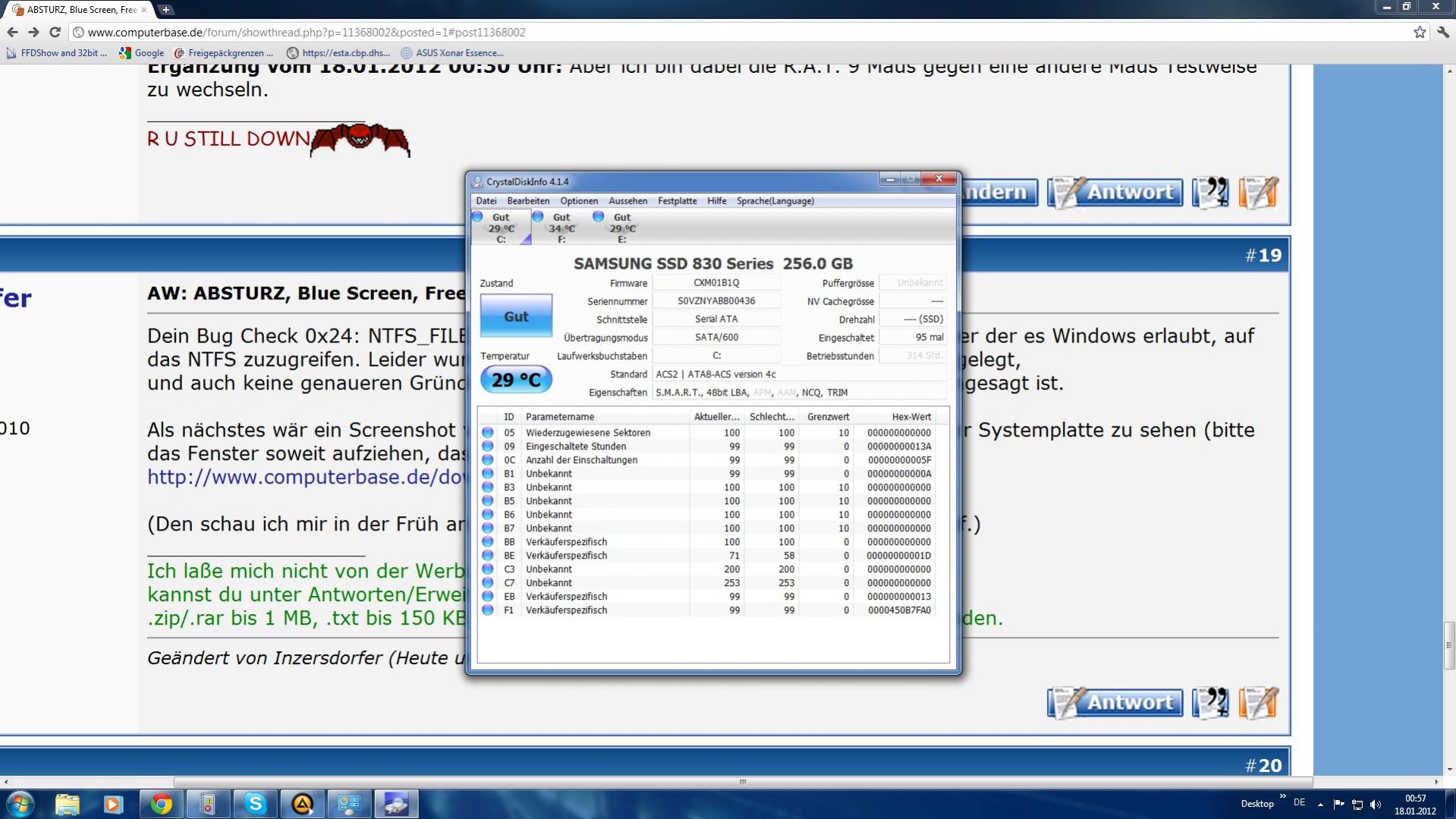

Als nächstes wär ein Screenshot von CrystalDiskInfo interessant, um den Zustand der Systemplatte zu sehen (bitte das Fenster soweit aufziehen, das keine Scrollbalken mehr zu sehen sind)
https://www.computerbase.de/downloads/systemtools/festplatten/crystaldiskinfo/

Okay, Anhang Crystal Info Screenshot ist Ready
Bis Moje Mittag.. bin noch wach einer muss ja zuhause den Vampir spielen ;-)
Das zweite Screenshot ist die Interne HDD jedoch kein System laufwerk !
Erstes Screenshot Samsung SSD 830 Series Systemlaufwerk SSD.
