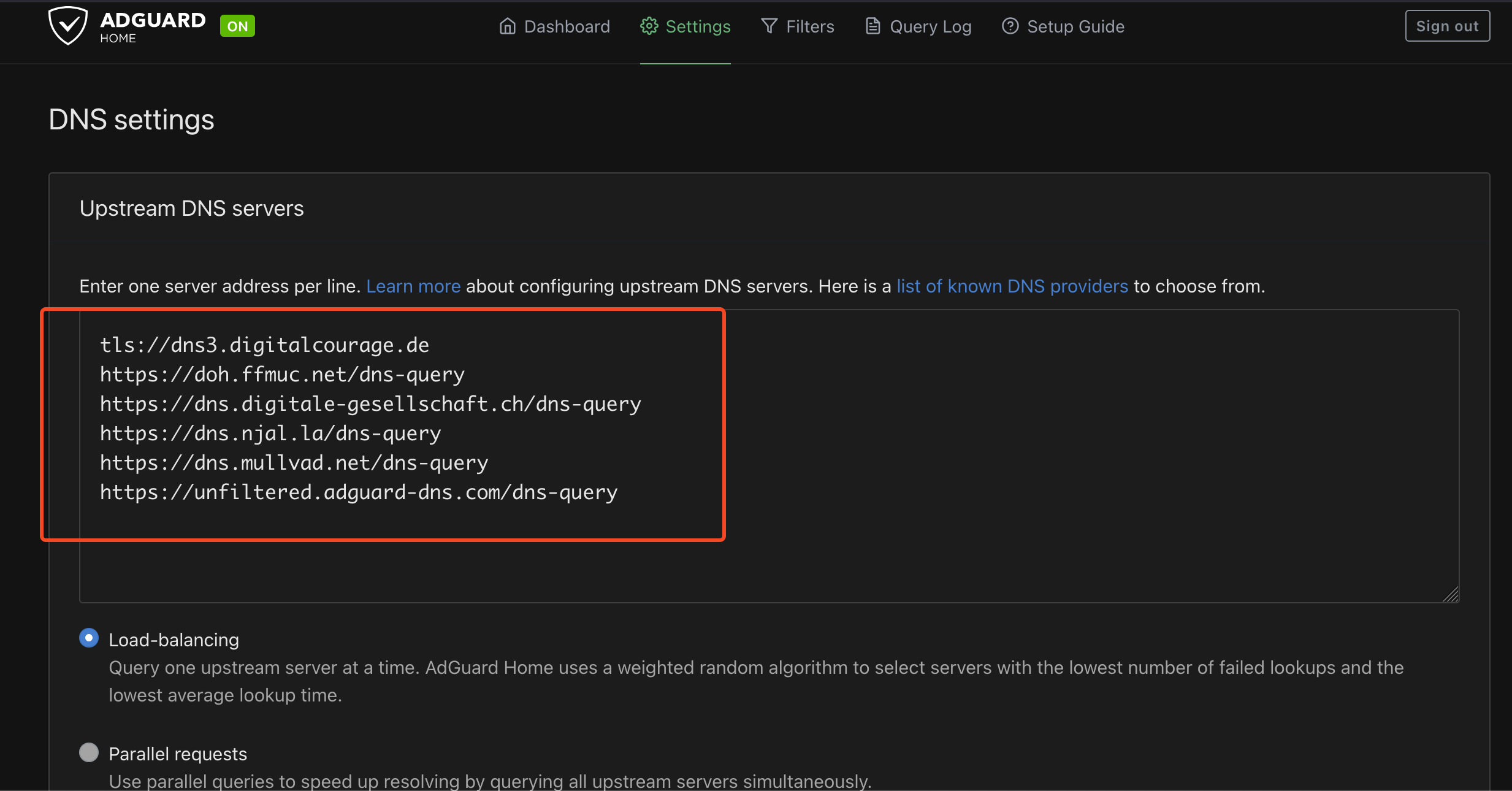

  • 6 Upstream DNS Server (5 als DNS over HTTPS, 1 als DNS over TLS) welche die gefilterten Requests der Clients annehmen

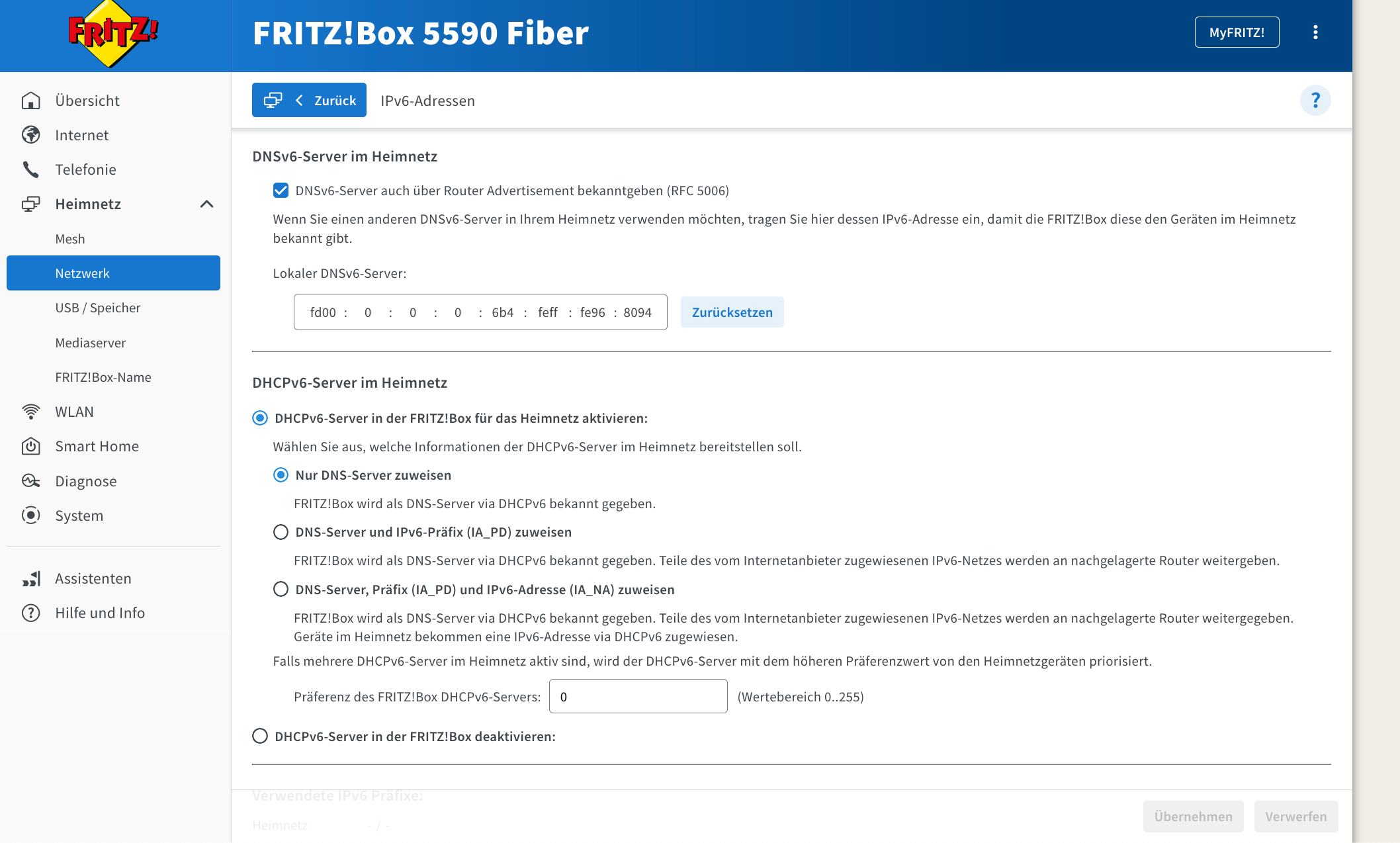

Sorry, hatte ich nicht drauf geachtet. Anbei die vollständigen IPv6 Settings der FritzBox. Ich habe wie gesagt kaum IPv6 Wissen (ist auf meiner ToDo Liste mich hier mal gründlich einzuarbeiten, wegen Zeitmangel aber bisher noch nicht dazu gekommen ...).
Nach meinem Wissensstand ist die fd00 die private IPv6 Addresse des AdGuard Home - ich habe extra die Option "ULA immer zuweisen" angegeben), in der Annahme, dass das in dem Setup Sinn macht mit IPv6.

OK - ich denke wir sind auf der Zielgeraden (hoffe ich..) Ich habe es mir noch mal angeschaut im Detail: der aktuelle IPv6 DNS ist bei mir die ULA / lokale Adresse der Fritzbox, nicht des Raspis mit AdGuard Home!
Deswegen geht es auch manchmal (in manchen IPv6 "Situationen" - wann genau, dafür stecke ich nicht im Detail tief genug für IPv6 drin) über die Fritte für diese Clients und nicht über den AdGuard Home. Das erklärt es und macht auch Sinn, wieso in diesen Fällen nicht gefiltert wurde.
Heisst also - wie Du schon geschrieben hast - ich muss den AdGuard Home Raspi als IPv6 DNS Server eintragen.
Nur damit ich es 100% richtig mache: es reicht, dort einfach die IPv6 ULA des AdGuard Home einzusetzen, korrekt? Also die fd00. (siehe Screenshot)
Blöde Frage: wo finde ich denn die fd00 des Raspis in der Fritte? Dort sehe ich nur die 2003 und fd80, aber nicht die fd00 (siehe 2ter Screenshot).

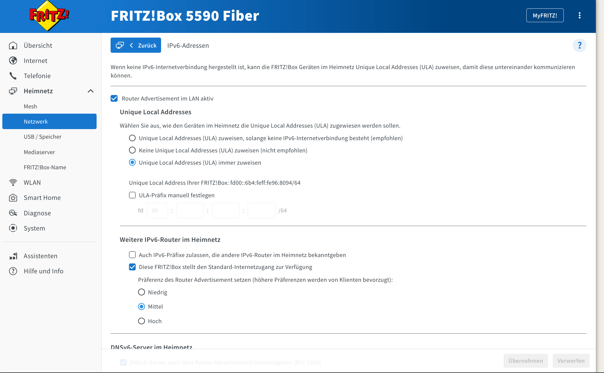

Und letzte Frage: in diesem Zusammenhang ist es korrekt "ULA immer zuweisen" auszuwählen, ja? So habe ich es in einem Tutorial mal gelesen.
Da kannst du auch die link-lokale nehmen. Die ist mit noch größerer Wahrscheinlichkeit statisch, als die ULA Adresse.

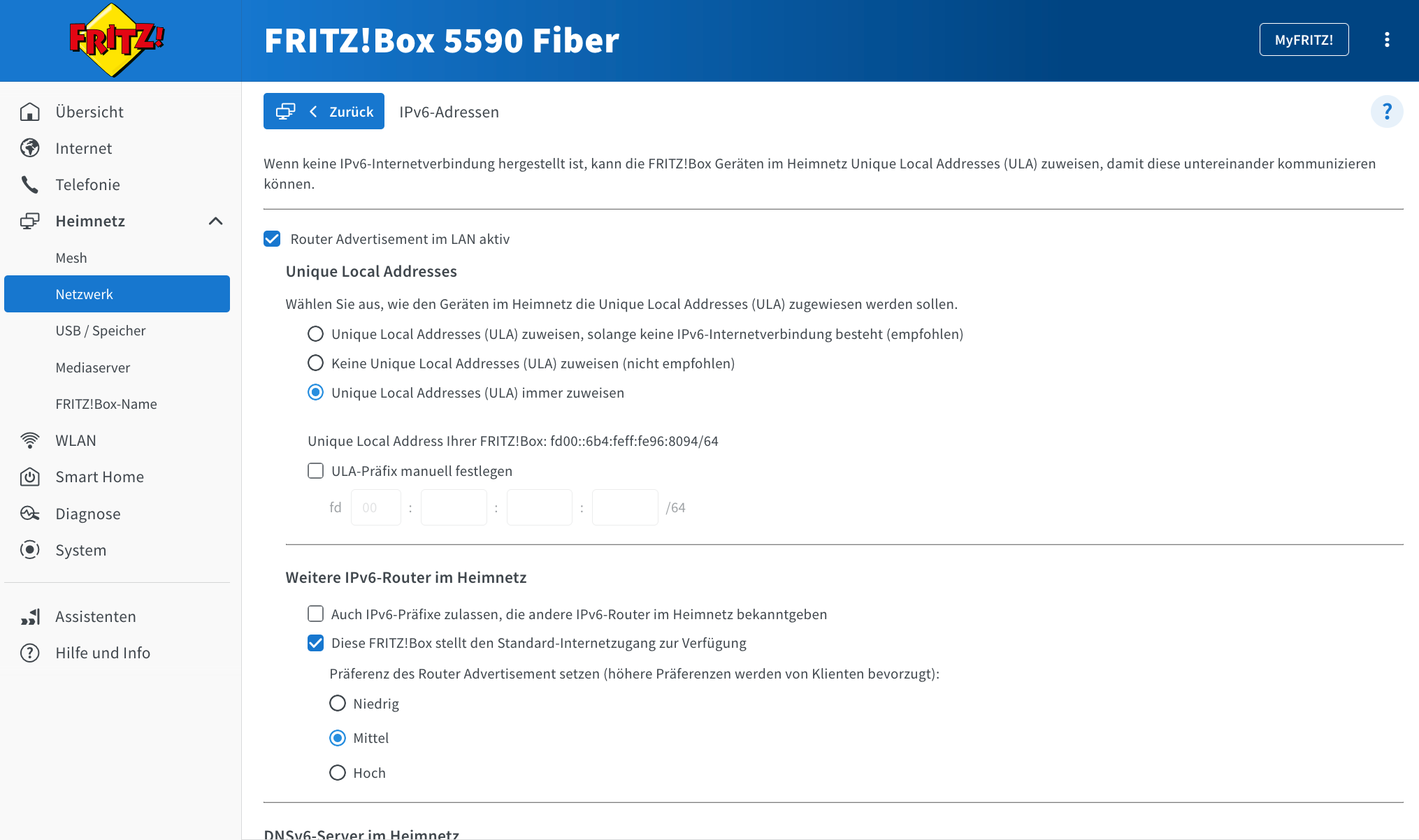

Das sollte zwar keine Probleme machen, solange keine Routen dafür verteilt werden, aber ich habs bei mir noch nie gebraucht. Wer weiß, was das ein oder andere IoT Gerät aus so einem Router-Advertisement macht.
Wenn man im LAN arbeitet, hat man die link-lokalen Adressen, und von außen kann man auf die öffentlichen Adressen zugreifen. Die ULAs bieten nur in bestimmten VPN Szenarien einen wirklichen Mehrwert, und den sehe ich hier nicht. Wenn man es nicht braucht, muss man es auch nicht aktivieren.

Bez. der Option "ULA immer zuweisen": das habe ich von diesem Tutorial wo es explizit erwähnt wird: https://techbox.rocks/optimierte-ei...d-in-kombination-mit-einer-fritzbox-und-ipv6/
Sieht jetzt bei mir in der Fritte so aus wie im Screenshot. Ich werde es mal demnächst ohne die Option "ULA immer zuweisen" testen.

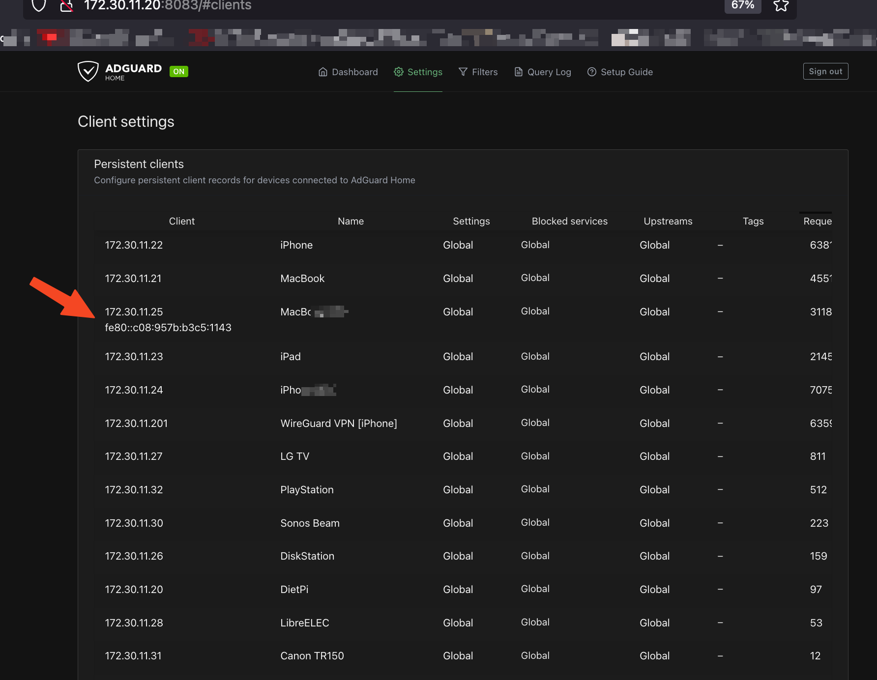

Was mir nach der Umstellung jedoch gleich im Query-Log vom AdGuard aufgefallen ist:
Meine Clients im Netzwerk, die ich bisher immer eindeutig anhand der IPv4 Adresse identifiziert hatte, tauchen nun auch mit IPv6 Adressen auf. Macht ja auch Sinn und zeigt, dass der AdGuard nun auch korrekt als IPv6 DNS Server "funktioniert".
Nur: jeder Client hat ja eine ganze handvoll IPv6 Adressen (fd00 und fd80). Ich frage mich, wie ich diese nun im Adguard eintragen soll, damit ich im Query-Log anhand der IPv6 auch ein Matching auf den Clientnamen (MacBook, iPhone, usw.) machen kann.
Macht es Sinn/ist es vorgesehen, dass ich jede einzelne fd00/fd80 Adresse jedes Clients aus meinem Netzwerk aus der Fritzbox ablese und im AdGuard als Identifier hinterlege? Das wäre ja eine kleine Mammutaufgabe. Mit IPv4 funktioniert das einfach und ohne Probleme, aber hier komme ich jetzt schon in Straucheln mit meinem (kaum vorhandenen) IPv6 Wissen.
Screenshot anbei von einem IPv6 Identifier mit dem ich mal getestet habe.
Es gibt in AdGuard noch die Möglichkeit anhand der MAC-Adresse die Clients zu identifizeren, das geht aber nur wenn der AdGuard selber DHCP Server ist. Ich würde das gerne bei der FritzBox belassen und das nicht komplett umstellen.
Habt ihr eine Idee wie man das am besten löst?
Ich fürchte ja, wenn Du denn diese Info brauchst. Vorteil bei der fe80-Adresse ist immerhin, dass jeder Client nur eine (pro NIC) haben sollte und sich diese auch nicht mehr ändert.
Hab ich tatsächlich so gemacht. War am Ende aber weniger Aufwand als gedacht. :D
Ich habe unter IPv6 alles genauso eingestellt wie du. Das mit den MAC-Adressen ist unterm Strich nicht deutlich weniger aufwändig, denke ich.
Reaktionen: CaptainPighead
Das iPhone war auch nur ein Beispiel... Ich habe so ca. 12 Clients im Netzwerk (Handy, iPad, Laptop Privat, Laptop Firma, PlayStation, Sonos, usw. usw.). Über IPv4 hat jeder Client per Fritte eine permanente IPv4 Adresse im Netzwerk - damit klappt die Identifikation problemlos.
Wenn ich jetzt einen Blumenstrauss an IPv6 Adressen pro Gerät habe bei so vielen Clients ... ist der einzige Weg dann wirklich jede einzelne fd80/fd00 Adresse von jedem Client abzukopieren und für den jeweiligen Client im AdGuard zur Identifikation zu hinterlegen? Das wären ja bestimmt an die 100 IPv6 Adressen bei mir die ich dann händisch eintragen müsste ... Genau das sind so Gründe, weshalb ich mich bisher um IPv6 gedrückt habe. 😕 Ich blicke bei der ganzen Idenifikation der Clients nicht mehr durch ... mit IPv4 war das idiotensicher.
Ich frage mich, wie das andere AdGuard Home User machen, die zu Hause IPv6 nutzen und ihre Clients identifizieren möchten (und nicht die MAC Adresse nutzen können).
Müsste denn pro Client jede fe80 Adresse hinterlegt werden zur Identifikation? Oder nur eine (welche?)? Oder alle fe80/fd00? Ich blicke da nicht durch... Wie gesagt, ich würde ungern wegen dieser Thematik den ganzen IPv6 Kram vollständig deaktivieren.
Ich hab einfach geguckt, welche IPv6-Adresse im AGH-Logging auftaucht und dann in der Fritzbox geguckt zu welchem Gerät die gehört (meist hat man ja schon einen Verdacht) und die da dann in AGH eingetragen. War meist nur maximal eine pro Gerät. Und wenn irgendwann wieder eine unbekannte auftaucht, kannst du das genauso machen. Die Log-Daten gehen dadurch, dass das eventuell nicht direkt für alle eingetragen ist, ja nicht verloren.
Ach ja: Tatsächlich tauchen bei mir in AdGuard Home auch ausschließlich fd00- und keine fe80-Adressen auf. Würde vielleicht wenn eher mit denen beginnen. :D
